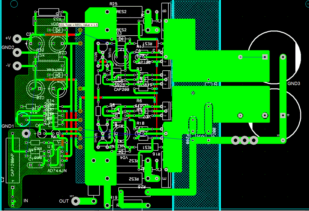

    Господа! Вашему вниманию представляется мой вариант разводки нового УН от WP. По совету Вериса, сохранено всё! Планируется использование без внешнего клиплимитера, но датчики сохранены, на них можно подцепить светодиоды и контролировать клипинг.
    BC-шки в диффкаскаде заменены на более высоковольтные 2n5551/5401.
    Из полезностей - наличие балансного входа на
    специализированной микросхеме SSM2143 от AD, которая одновременно является и входным буфером.
    Плюс этой микросхемки в том, что у неё на борту находятся резисторы цепей обратной связи прецизионной точности ( 0,005% лазерный тримминг), этим достигается недоступная для дискрета симметричность - главный плюс балансного входа. Кроме того, опрерационный усилитель так же прецизионный, и в паре с комплиментарным драйвером (ssm2142) обеспечивает высокое качество передачи сигнала вплоть до 100кГц на расстояние до 150 м по балансной витой паре.
    Жду ваших замечаний и конструктивной критики.

    2 Ivan: Насчет "кучи" Alies меня правильно понял. У меня самого конечно тожк далеко не идеально, но я стараюсь оставлять расстояние между выходниками.
    2 Alies: Мне не очень понравились перемычки на выходных транзисторах, можно скомпоновать и без них, благо на твоем варианте это легко сделать.
    1) В цепи NFB последовательно с одним из резисторов должен быть конденсатор, ты упустил
    2) Незнаю насколько хорошо делать такой огромный контур из земли
    3) В диффкаскаде по-моему базы должны быть соединены, у тебя каждая через свой резистор идет на землю
    Вроде все

    Я сделал еще один вариант. Просьба оценить концепцию разводки. Ошибок по соединениям деталей там быть не должно. Некоторые идеи заимствованы у Евгения Вериса (плата УН тоже его). УН ставиться вертикально. Использована обновлённая схема. (из статьй по усилитель класса Н)
    Резистор регулировки постоянной составляющей с обвязкой и буфер установлены на основной плате. Полигоны земли показаны не сплошными только для удобства. Питание на УН и буфер подаётся отдельными проводами. Земли входа и питания УН тоже отдельными проводами.

    По умолчанию Re: Сделан упрощенный усилитель от ВП
    Finder
    чтот не пойму, толи на выходе не тройка а двойка, толи транзисторы термостабилизации не на радиаторе?
    Евгений Верис
    На выходе - двойка, но сделаны источники тока вместо резисторов.
    Меня больше всего интересует вопрос с землёй. Звезда или сплошной полигон? Но это, наверное, вечный вопрос.
