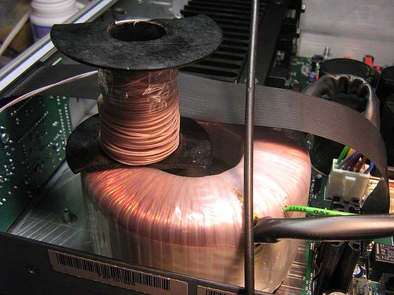

    чем можно "словить" магнитную помеху? в дом.условиях.
    Подозреваю что катушкой.
    Сопротивление её должно быть невысоким, чтобы не ловить электрическую помеху.
    Площадь достаточно большой. Подключить к овцелографу.
    Вот, взял первый попавшийся усилитель (Arcam P1); катушку с МГТФ (видна на фото); подключил напрямую к овцелографу; чтобы не лезла ВЧ-помеха - присоединил неплохую керамику 5,1 нФ; поставил синхронизацию от сети.
    Первый снимок - усилитель отключен от сети.
    Второй снимок - усилитель включен в сеть, работает дежурка, питающая проц.
    Третий снимок - усилитель включен без нагрузки, идет небольшой ток покоя и первичка практически на холостом ходу.
    Четверный снимок - катушка на трансе (в легком трансе).
    Пятый снимок - вышеупомянутый конденсатор, висящий на крокодилах 30-летней давности.
    Шестой - просто так...
    Катушку как поставил - так и не трогал, можно было поискать другое положение, более выгодное. Но т.к. всё на соплях - не стал.

    Нагрузка на проволочный резистор дала увеличение помехи. (см. аттач)
    Мощность на нагрузке около 30 Вт.
    Рост амплитуды помехи примерно в 5 раз. На снимках отсюда вертикальная чувствительность 10mV, под нагрузкой 50 mV.
    Прошу заметить, что данный трансформатор нехорош. Я так думаю потому, что при небольшом превышении сетевого напряжения он начинает подгуживать, особенно хорошо это слышно ночью, когда напряжение растет. Если в момент, когда транс подгуживает, включить фильтр DC в первичку, гудение уменьшается и становится почти неслышным.
    То есть я тут исследовал транс, фактически находящийся на грани насыщения.
    Я думаю, что имея трансформатор с меньшей амплитудой индукции, мы увидим помеху в разы меньше, в т.ч. пропорциональное уменьшение будет и под нагрузкой.

    Самая злая магнитная составляющая будет тем меньше, чем дальше железо от своего насыщения.
    Индуктивность трансформатора ессно вырастет при увеличении количества витков, и это даст прибавку электрической составляющей пропорционально её увеличению.
    Нет?
