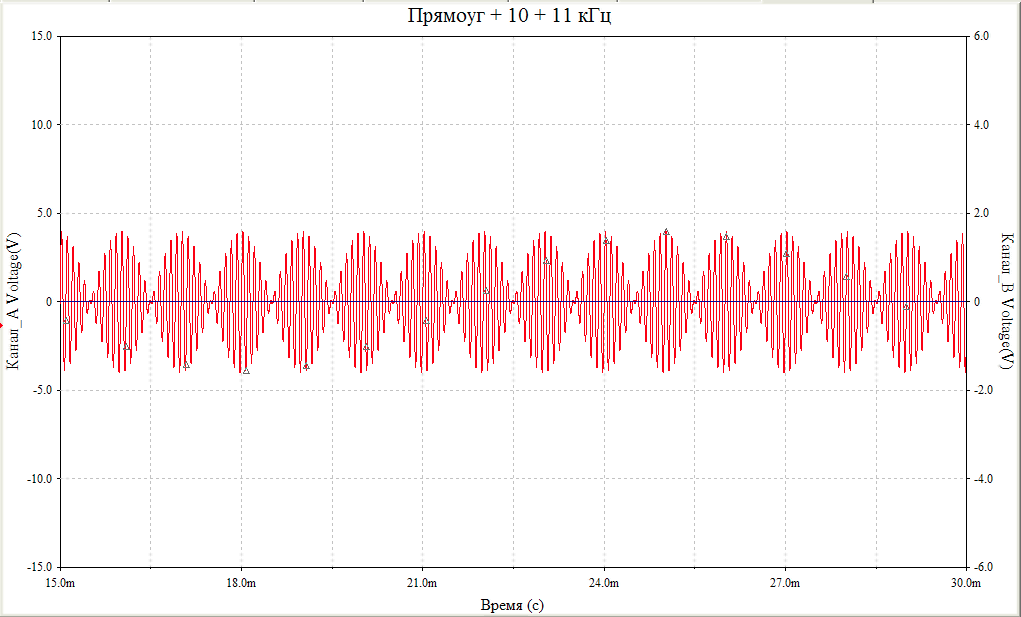

    С подачи форумчанина вернулся к р-лампам . За основу УН-а взята идея Алексея-fakel .
    Симулятор показал приличные результаты всего усилителя - на 20кГц Кг меньше 0.001% .
    Собрал макет УН-а по такой схеме :

    Работает стабильно , ноль на выходе не плохо держится . Полоса по уровню -3dB около 200кГц .
    Петлевое усиление около 40dB.

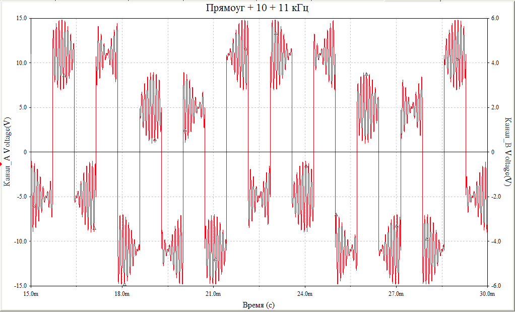

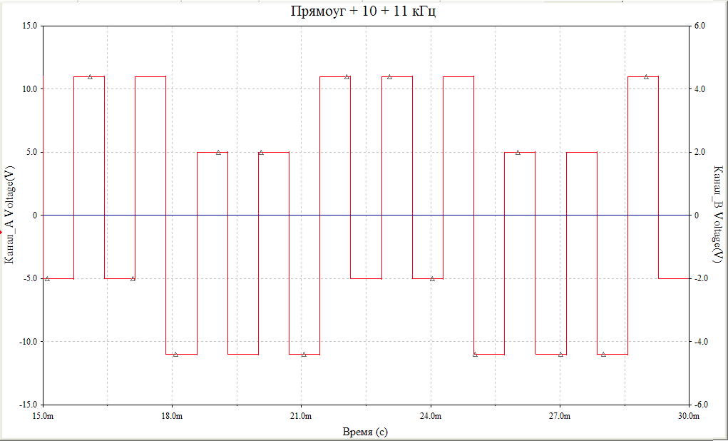

    Как обычно "веселые" картинки :

Название:	YES-Gibrid -УН- 10кГц.PNG
Название:	YES-Gibrid -УН- 10+11кГц.PNG

    Картинки "помехуют" сетевыми гармониками .С этим делом не занимался , да и макет совсем без
    экранов , а цепи то достаточно высокоомные .Клип 20кГц на уровне 110V p-p .

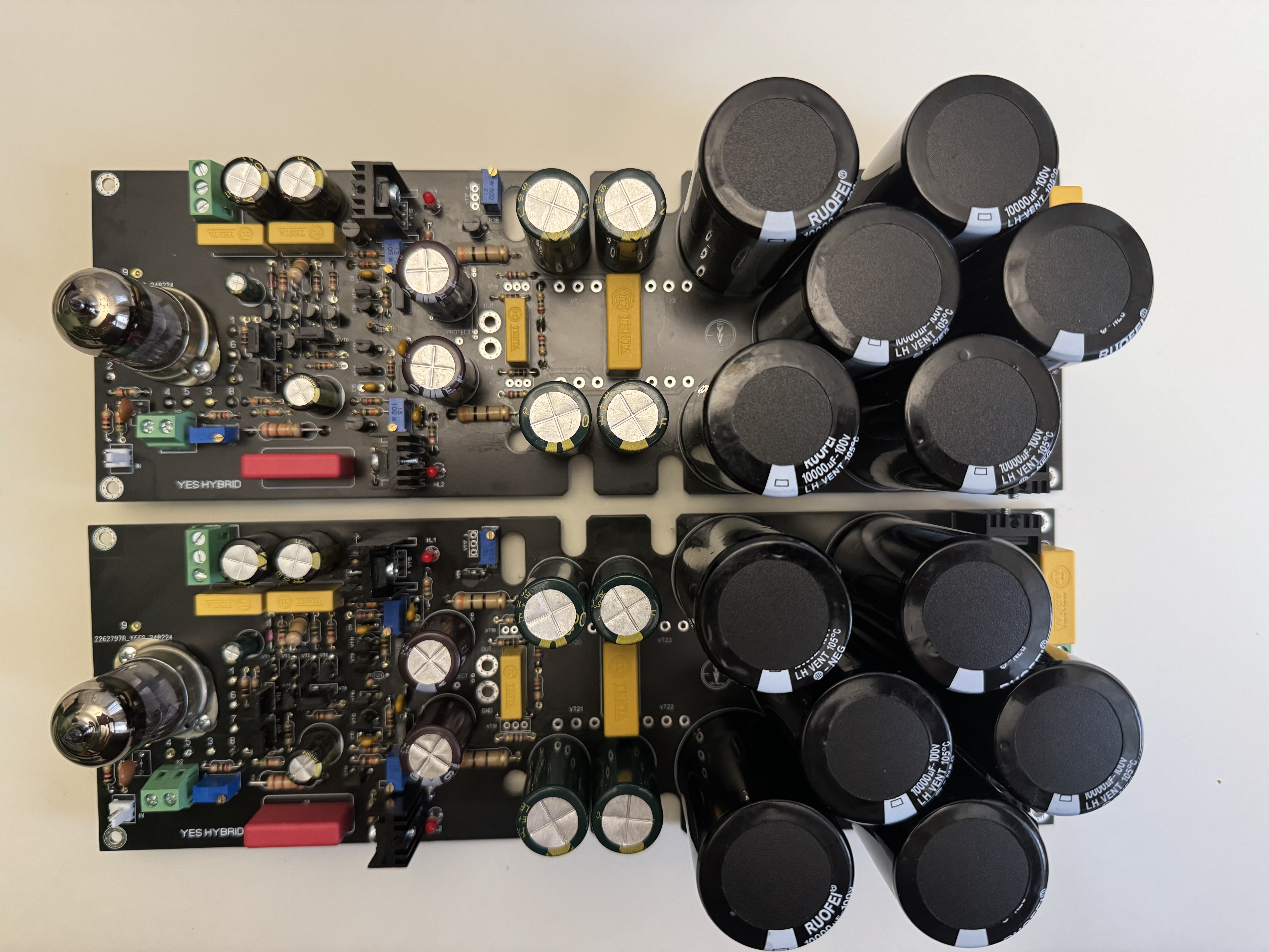

    Вчера целый занимался наладкой плат усилителя. Получилось решить почти все проблемы.
    Во-первых, удалось уменьшить неравномерность распределения токов покоя по транзисторам. Для этого точно измерил сопротивление R44, R47 (они оказались с минимальным разбросом в обеих каналах) и установил резисторы R45+R46 суммарным сопротивлением равным или даже немного меньшим, чем сумма сопротивлений R44 и R47 сопротивлением. В результате теперь выходные транзисторы усилителя имеют следующие токи покоя: VT20 – 108ма, VT21 – 136ма, VT23 – 116ма, VT23 – 108ма, VT22 – 90ма. В другом канале усилителя токи покоя по транзисторам получились практически такие же с отличием не более нескольких миллиампер.
    Во-вторых, долго выявлял основной источник термодрейфа в УН. Запустил второй канал усилителя – проблема с дрейфом нуля также есть. И лишь когда поменял лампу 6Н23П-ЕВ 1973 года, отобранную с малым разбросом межу половинками на обычную 6Н23П проблема почти ушла. Перепробовал все имеющиеся в наличии 4 шт. отборных 6Н23П-ЕВ 2 шт.1973 года и 2 шт. 1984 года – все работают плохо или хуже, чем обычные 6Н23П 1980 года. Особенно сильный дрейф с лампами 1973 года. Все лампы новые, с хранения. По совету Геннадия, добавил дополнительный резистор 2Мом с выхода усилителя в точку соединения R18 и C8 и стало совсем хорошо. Резистор прекрасно размещается со стороны печати, длинны выводов хватает для припайки к точкам схемы.
    Завтра хочу еще промерять напряжения и токи в основных точках УН, и если все правильно, то буду приступать к монтажу в корпус.
    Еще хотел бы обратить внимание на важность соединения общего провода платы усилителя с радиатором – без этого соединения на настроенном усилители появляются вспышки генерации перед входом в клипп.

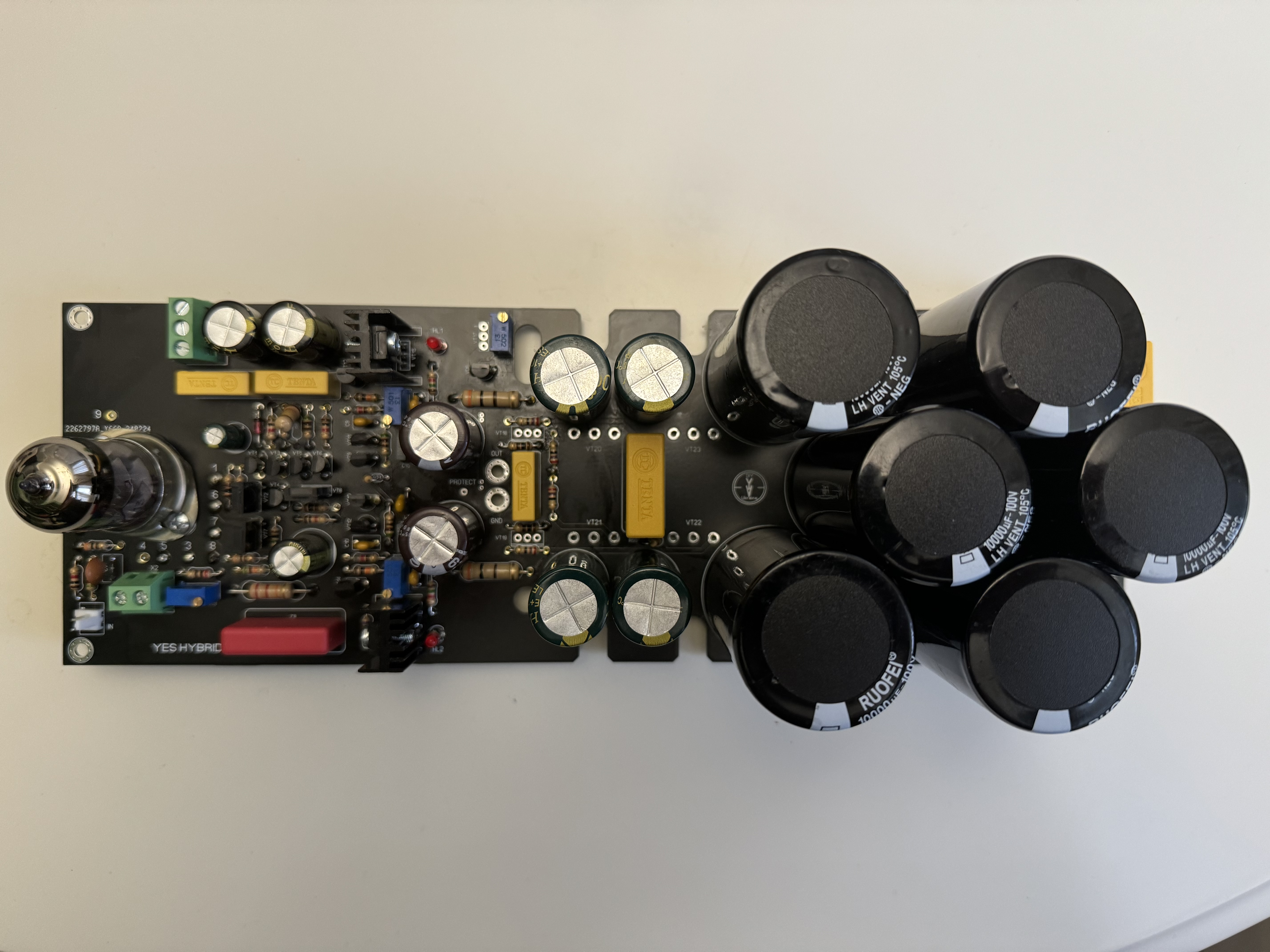

    Цитата Сообщение от Yurik Посмотреть сообщение
    Качественные трансформаторы,

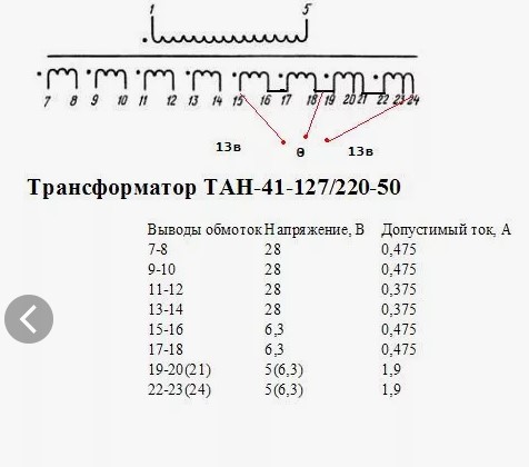

    Спасибо, транс нашел, два по 30 вольт, а для питания лампы возьму ТАН41

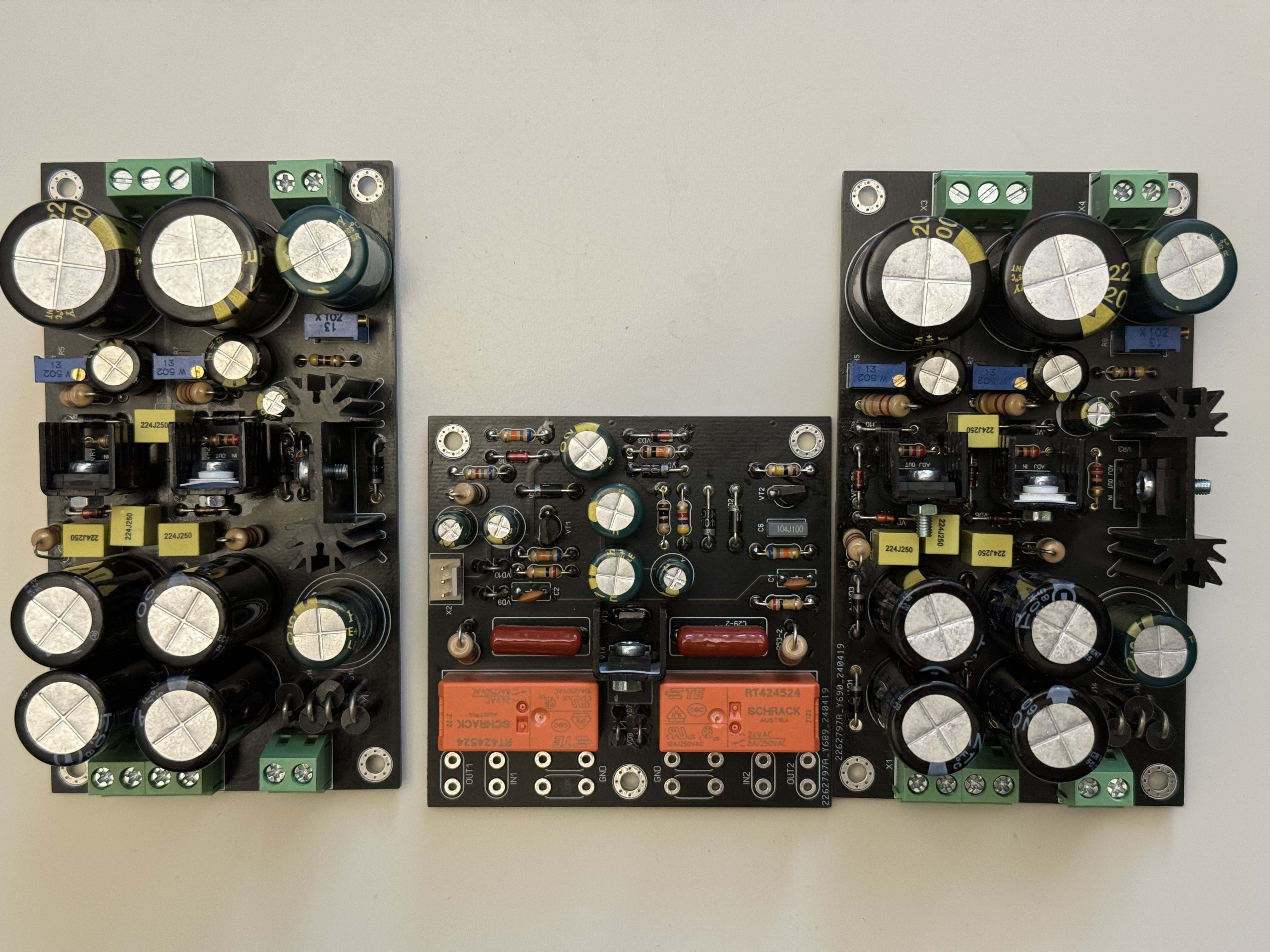

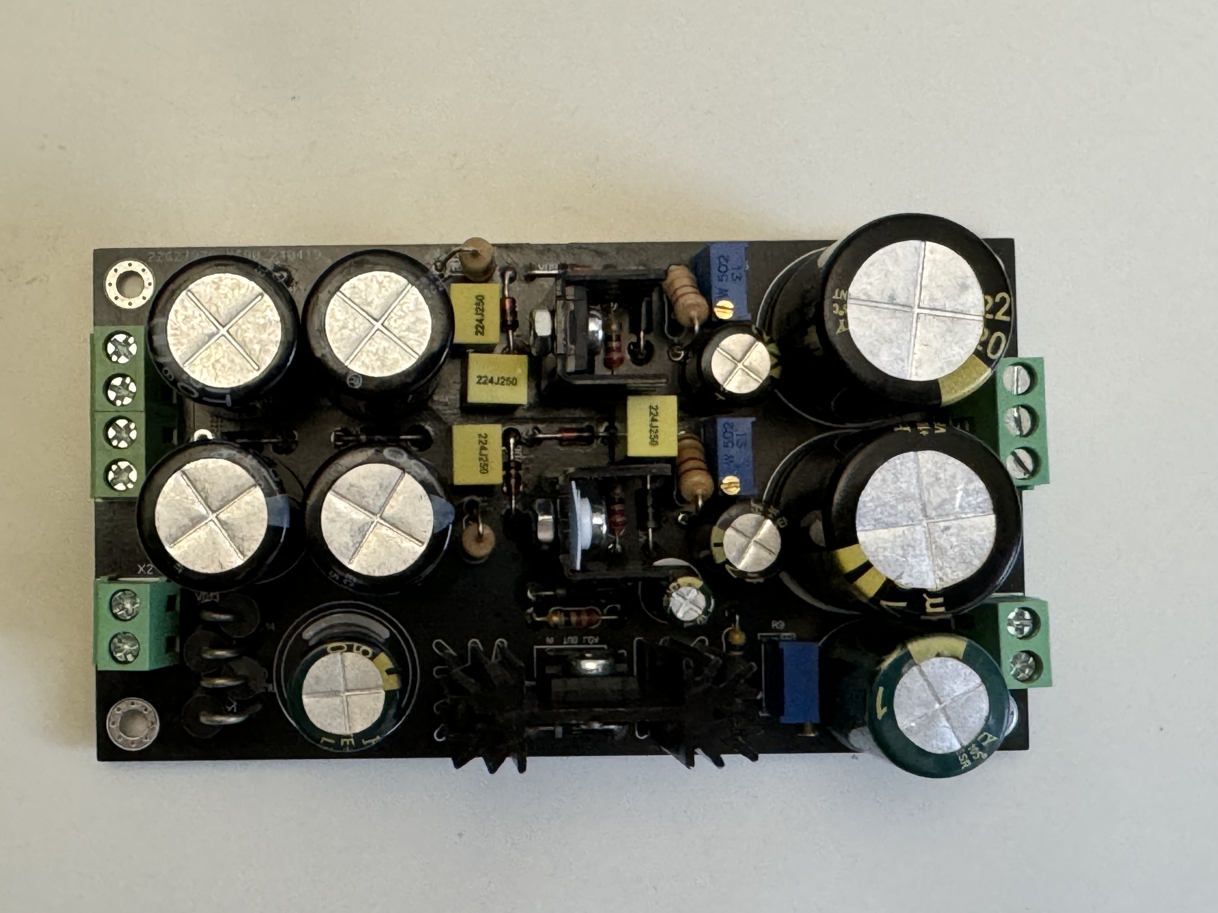

    Юрий, на этих версиях платы блока питания есть маленький косяк, маркировка диода VD12 на 180 развернута. Попался на этом и не было регулировки 6.3 накального.
    Еще раз напомню : р-лампы с длительного хранения необходимо длительно ( 12-24 часа , а то и более ) тренировать (прокаливать , "жестчить") , после чего можно их тестировать . Для этого достаточно подключить только напряжение накала .
    После такой процедуры параметры р-лампы стабилизируются .

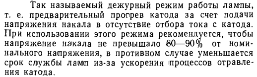

    Поставил на прожарку все 4 экземпляра 6н23п-ев.
    Только накал? Без токоотбора? Плохо дело.

    Доброго всем вечера! Подскажите у кого уже БП стабильно работают, номиналы С1, С2, С3, С4 ставить как в партлисте на 100В или все же лучше на 160В

    Эти конденсаторы можно ставить на 100 вольт .
    Уменьшил напряжение накала до 90% от номинала.
    Lynx D86 & Lynx D81M -> Lynx P71(по мотивам) -> YES 3.2 & Lynx PA21 -> Elac FS 249.2

    По умолчанию Re: YES Gybrid
    Ничего страшного , у Вас же не долговременный дежурный накал . Прокаливание как Вам советовал , за это время никакого отравления катода не будет . А далее тестируете р- лампу.

    Мелочь, конечно. Но! Где мой логотип на платах?
    Если выкладываете рисунок платы с двух сторон в хорошем качестве, с возможностью кальки, то будьте готовы к таким поворотам. Потом еще и на Авито будут продаваться платки.
  21. #880
    Частый гость Аватар для Yurik
    13.07.2005
    Україна
    134
    Владимир, платы в Украину Вы же не высылаете? Пришлите макрос логотипа - будет на платах.
