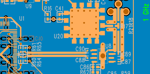

    Народ. Есть пара генераторов 1024fs от БМГ - ГК1103С, но у них питание 5В. Есть вот такая схема
    платы отлично работают на 3.3В или 5В. Выдержит ли 1G157 если его запитать от 3.3В, но на вход подать 5В логические уровни? Даташит вроде позволяет это. Т.е. на выходе мне надо уровние 3.3В. Делитель скорее всего выкину, поэтому выход буду брать напрямую с 1G157
    Обычно можно снизить питание до 4,5 В. Это уже заметно меньше отличается от 3,3 В.
    Раз позволяет, значит, должно работать.
  21. #8760
    13,202
    у TI среди серий SN74 есть серия "инверторы" логических уровней с 5В до 3,3В. Де-то у меня название серии есть на диске
