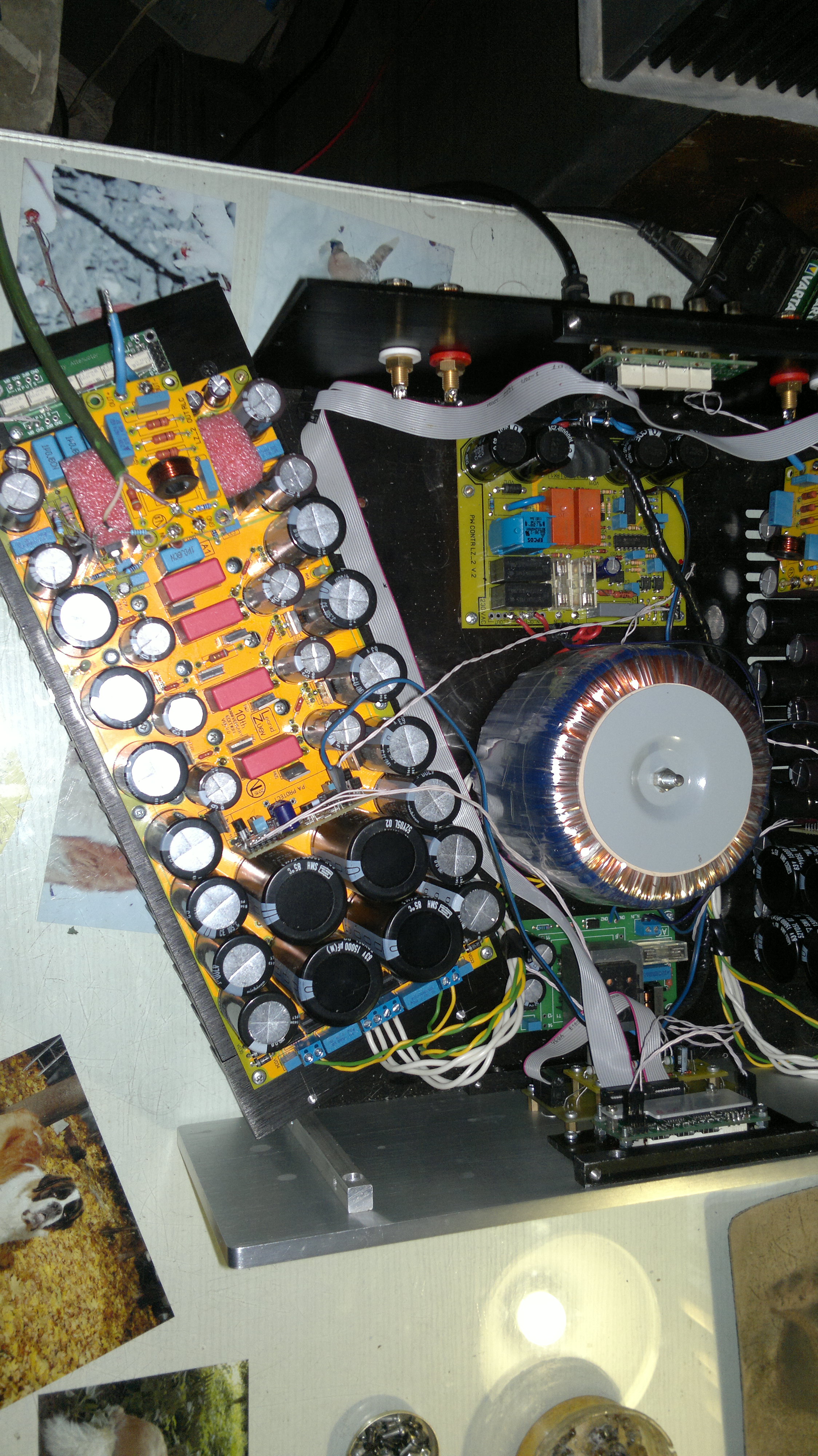

  6. #8665
    13.11.2007
    МО Салтыковка
    77
    12,195
    Только в таком положении помехи нет.
    Вторая картинка, помеха поменьше..

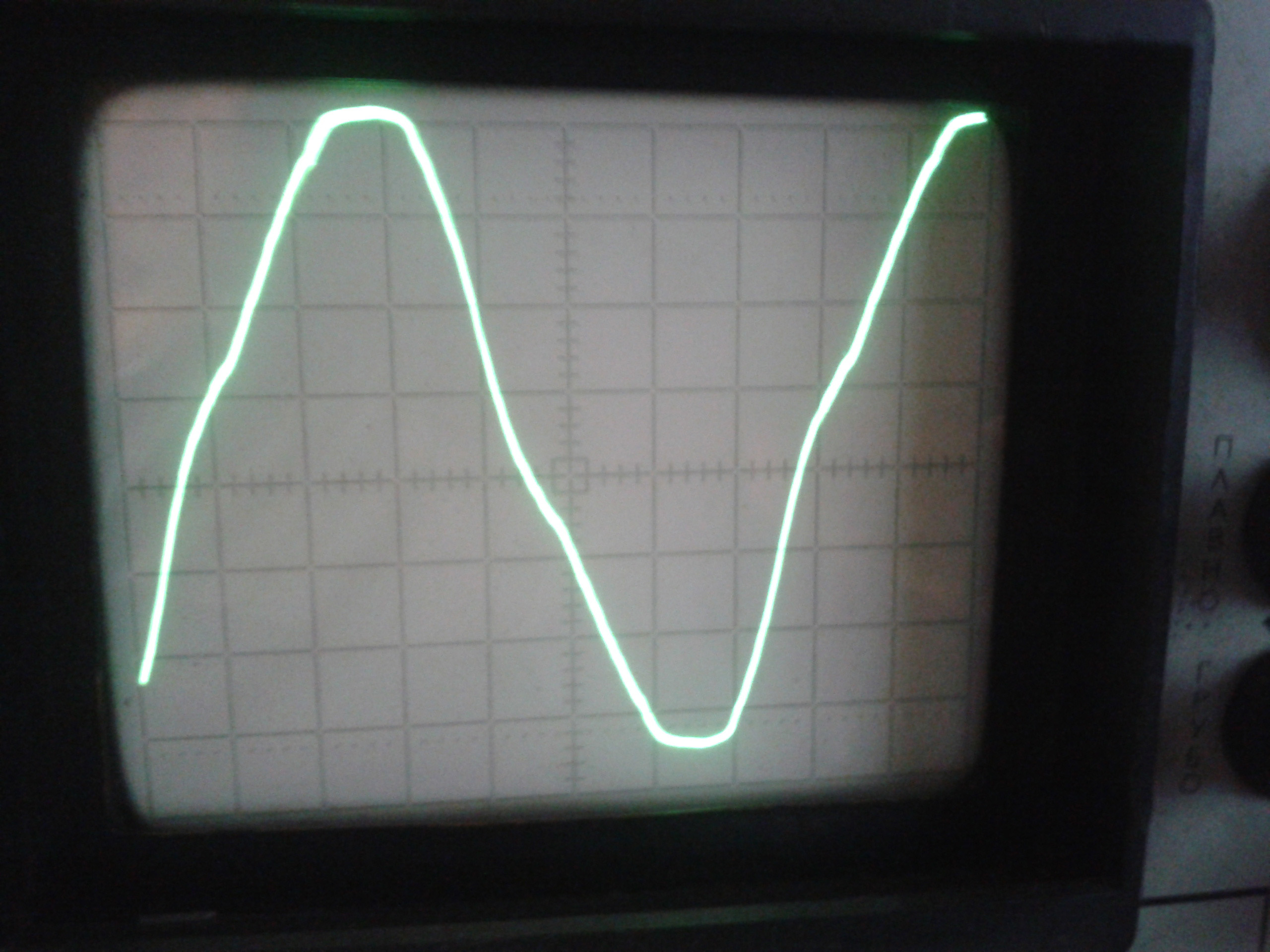

    У нас в розетке веселее форма синуса...
    Меньше, чем было в собранной конструкции, но больше, чем в первом (горизонтальном) положении блока УМ?
    Это может быть индуктивная (магнитная) наводка от мощного трансформатора на дроссели L1 УМ.
    Сделайте пару спектров - с открытым и закороченным входом УМ при одинаковом расположении блока УМ относительно силового трансформатора, соответствующем большому уровню помехи.
    Радиатор ВК соединён с "общим" проводом платы УМ?
  9. #8668
    Ну не может же епкос так сильно фонить ?
    Или 2 антенны в виде катушки фильтра и синфазника друг на друга навелись ?
    UPD: Леонид уже ответил... С другой стороны почему транс не навелся на индуктивность второго канала, которая располагается на таком же расстоянии?
    А если поиграться с расположением Платы Питания, или с геометрическим положением катушки выходного фильтра?
    Тем более, что 2 катушки(Epcos и фильтра) одинаково сориентированы, и судя по расположению катушки на втором канале, находятся в одной плоскости, на достаточно близком расстоянии...
    Или лист стали м/у фильтром и платой питания?
    Последний раз редактировалось HiddenPilot; 11.11.2015 в 15:21.
    С уважением, Алексей.

    Нужно попробовать поставить плату управления БП вертикально, за экраном, лучше магнитным.
    1. Обязательно заземлить радиатор канала.
    2. Намотать катушку диаметром в пару см и поискать источник помех с помощью осцилла. Это или транс или синфазники.
    Денис.
    Когда блок лежит горизонтально, помех нет вообще!
    И помехи не зависят от входа, закорочен или нет.

    Попытался подвигать транс, +.-5см, помеха почти не меняется...
    Так, что переносом транса к передней стенке, проблему не решить.
    Наводка скорее всего на дроссели, может их закоротить?

    Ставлю толстую аллюминивую пластину между трансом и платой УНЧ, ослабление помехи на 5-6дб.
    Андрей Константинович

    Надень на транс железную кастрюлю. Без шуток.

    Константиныч, попробуй запусти без плат питания, бр антекома и основной. У тебя останется только сетевой транс в результате
