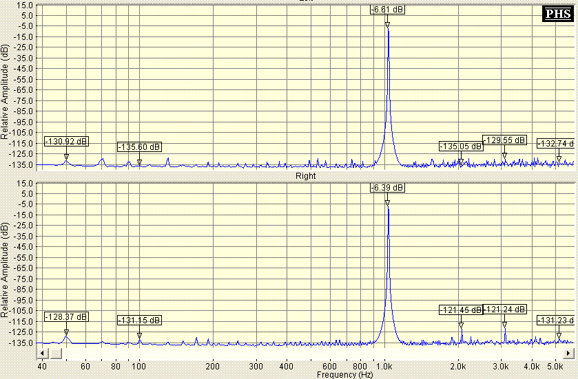

  2. #8641
    22.02.2005
    3,133

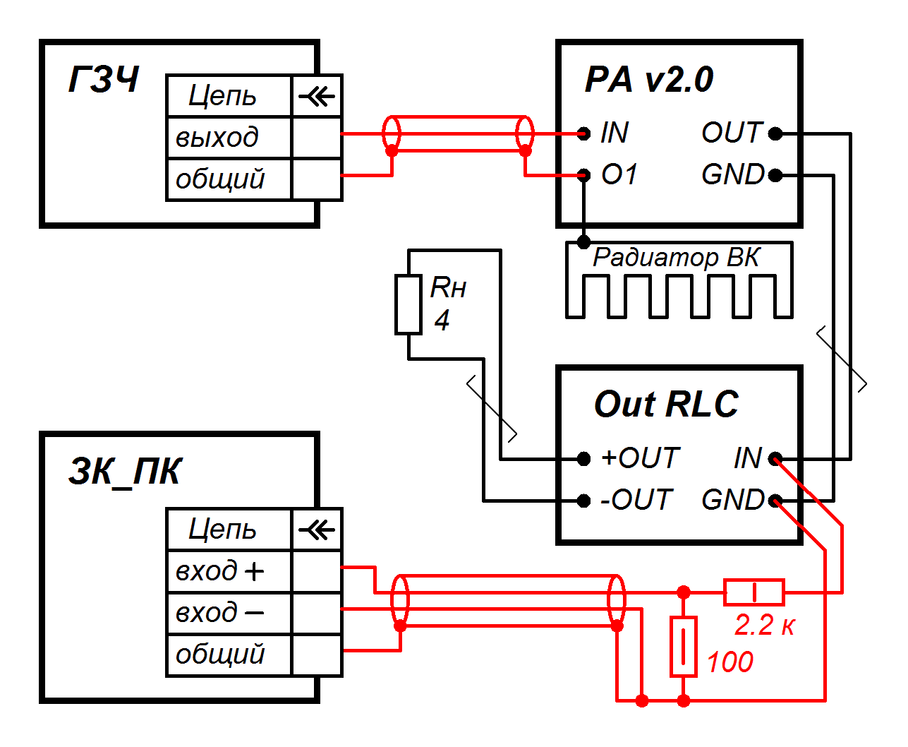

    Сделал подключение ЗК, как на рисунке, прямо до фильтра.
    Так сетевых гармоник стало на ХХ, как с нагрузкой!
    На этом: https://forum.vegalab.ru/attachment....6&d=1447144145 ?
    Посмотрите спектр, отсоединив генератор и закоротив вход УМ.
  3. #8642
    13.11.2007
    МО Салтыковка
    77
    12,195
    Какой ужас, прут сетевые гармоники, причём 50гц меньше, чем остальные...
    Картинку показать?
    Андрей Константинович
  4. #8643
    22.02.2005
    3,133
    И с закороченным входом УМ?
    Посмотрите тогда спектр, отсоединив правый вывод резистора на 2.2 кОм (по схеме: https://forum.vegalab.ru/attachment....6&d=1447144145) от контакта "IN" платы "Out RLC" и соединив его с её же входным контактом "GND", то есть с закороченным перед делителем входом звуковой карты, соединённым с выходной "землёй" усилителя.

    Я отключаю вход ЗК - 2 ком, гармоник нет.
    А с закороченным входом УМ есть? Последний спектр - это с закороченным входом?
    Блок УМ вынут из корпуса? Большой радиатор ВК соединён с "общим" проводом "О1"?
  9. #8648
    13.11.2007
    МО Салтыковка
    77
    12,195
    Нет, вынимать не стал, и это левый канал.
    Вход ничего не меняет, что открыт, что закрыт.
    Выкрутил уровень РГ на максимум, гармоники уменьшились...
    Если после отсоединения генератора от входа УМ помеха остаётся, а исчезает при разрыве соединения резистора на 2 кОм (делителя выходного напряжения) с выходом УМ при сохранении "земляного" соединения УМ с ПК, это наводка на входную сигнальную часть платы УМ.
    Соедините короткой перемычкой радиатор ВК с сигнальным "общим" проводом платы УМ.

    Какая из ПП может быть соединена с корпусом?
    Земли обоих каналов соединены с корпусом.
    А, нашёл, входные RCA разъёмы касаются корпуса!
    Можно оставить?
    Для выявления пути проникновения помех нужно вынуть проверяемый канал из корпуса, разорвать соединение его входа с аттенюатором РГ (полностью - и "IN", и "GND" отсоединить) и соединить короткой перемычкой его радиатор ВК с сигнальным "общим" проводом платы УМ.
    Это временно - в пределах одного канала.
    Это понятно, что придётся исключить все навороты.
    Но влезая в теорию, откуда, в первую очередь могут пролазить сетевые гармоники?
    1 трансформатор
    2 выпрямители
    3 фильтры
    4 по земле
    5 по шинам питания
    Интересно, что нет чётных гармоник: 100гц, 200гц ...
    ---------- Сообщение добавлено 20.23 ---------- Предыдущее сообщение было 20.15 ----------
    https://forum.vegalab.ru/attachment....2&d=1447153605
    Неужели трансформатор даёт такую наводку?
    Нет, транс не может, была бы гармоника 50гц.
    А тут первая 150гц, 250гц и тд.
    И не выпрямитель, былабы 100гц...
    И, ещё этих гармоник не слышно, но звук какото грязный, поэтому и полез мерить...
    Последний раз редактировалось MAXIM_A; 10.11.2015 в 20:08.

    Но влезая в теорию, откуда, в первую очередь может пролазить сетевые гармоники?
    1 трансформатор
    2 выпрямители
    3 фильтры
    4 по земле
    5 по шинам питания
    Интересн, что нет чётных гармоник: 100гц, 200гц ...
    Разными путями: через ЭДС в петлях, образуемых сигнальными цепями, наводимые магнитным полем рассеяния силового трансформатора; через падения напряжения на сигнальных "общих" проводах от токов через ёмкости между обмотками силового трансформатора; через паразитную связь сигнальных цепей с корпусом, если соединение корпуса с сигнальным "общим" проводом недостаточно низкоомное, и на нём присутствует (относительно "общего" провода) напряжение сетевой помехи, возникающее из-за той же ёмкостной связи с сетевыми цепями.
    Разобраться, каким образом проникает помеха в конкретной конструкции, будет проще, если действовать поэтапно, начав с проверки блоков УМ по отдельности, вынув их из корпуса, убрав соединения входных цепей "IN" и "GND" УМ с аттенюатором РГ и соединив с сигнальным "общим" проводом платы УМ радиатор, на котором она установлена.
    Выпрямленные напряжения пульсируют с частотой 100 Гц. Если бы помеха проникала через эти пульсации, в спектре были бы заметны составляющие 100, 200 Гц и т.д.
    Возможно, в каком-то выпрямителе работают не все диоды, и на его выходе велика составляющая 50 Гц. Чтобы убедиться, что выпрямители работают нормально, нужно посмотреть форму пульсаций напряжений на конденсаторах C32, C33, C41, C42 плат УМ (можно без входного сигнала). Везде должна быть ровная "пила" без заметной составляющей 50 Гц.
    Если всё нормально, спектры должны быть примерно такие: https://forum.vegalab.ru/showthread....=1#post1812324
    Ёмкости конденсаторов в цепях питания УН и ВК там почти втрое меньше, чем в этом варианте усилителя.
