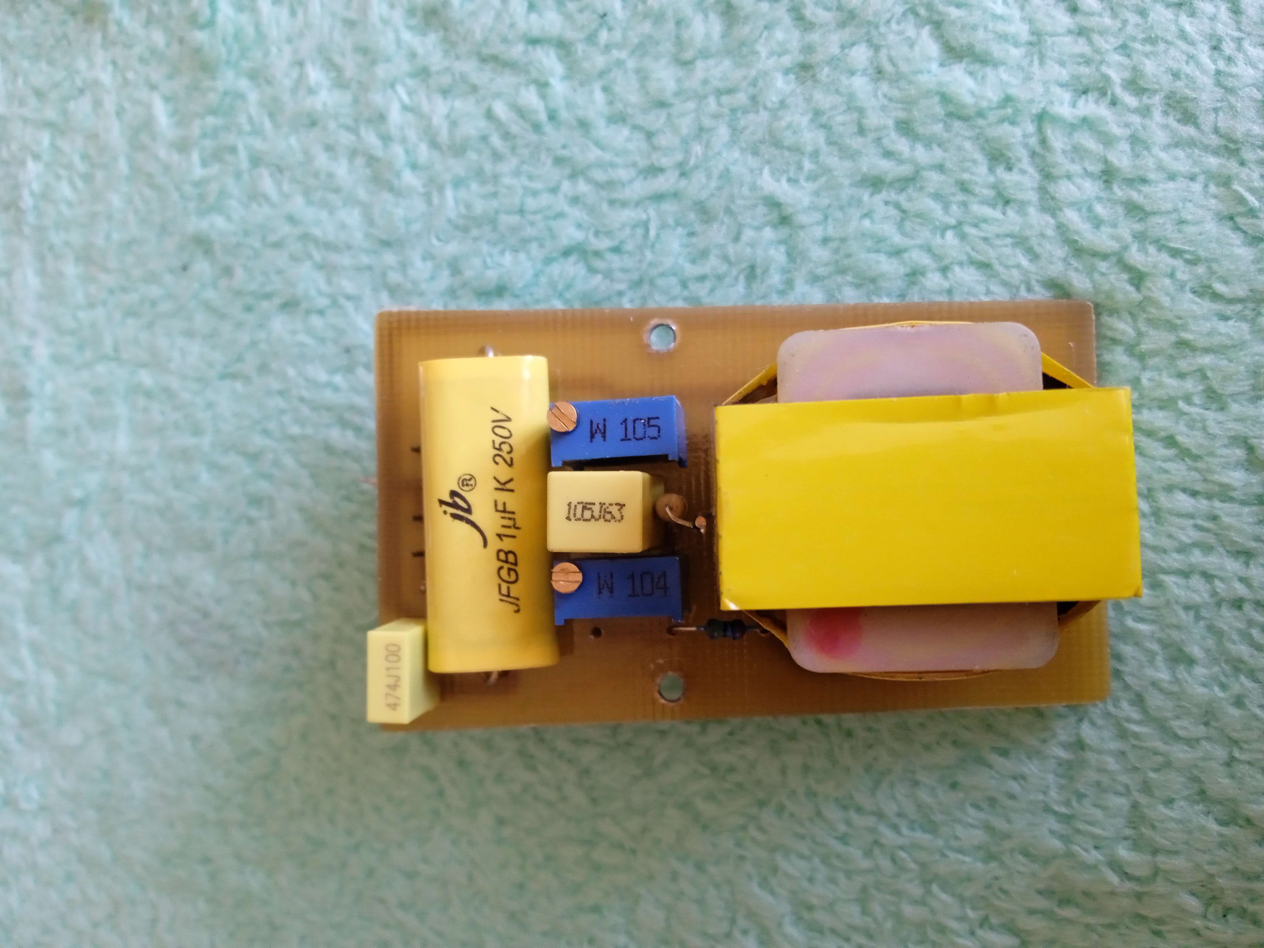

    Изготовил простой блок питания.
    Корпус был заказан тут >>>https://aliexpress.ru/item/329115438...4c571fedjamr1y
    Платы БП разведены в спринте и заказаны в Китае.

    Использовал 2 раздельных трансформатора, анодный на 48в (2 вата) и накальный 9в (5ват). Они недорогие но работают как положено.
    Авиационный 5 пин разъем. никаких задержек включения не предусмотрено, все предельно просто.
    На выходе получил 130в ВН и 6в отрицательного напряжения на накал, блок питания протестирован, работает отлично, низкочастотный гул отсутствует не смотря на отсутствие дросселей!

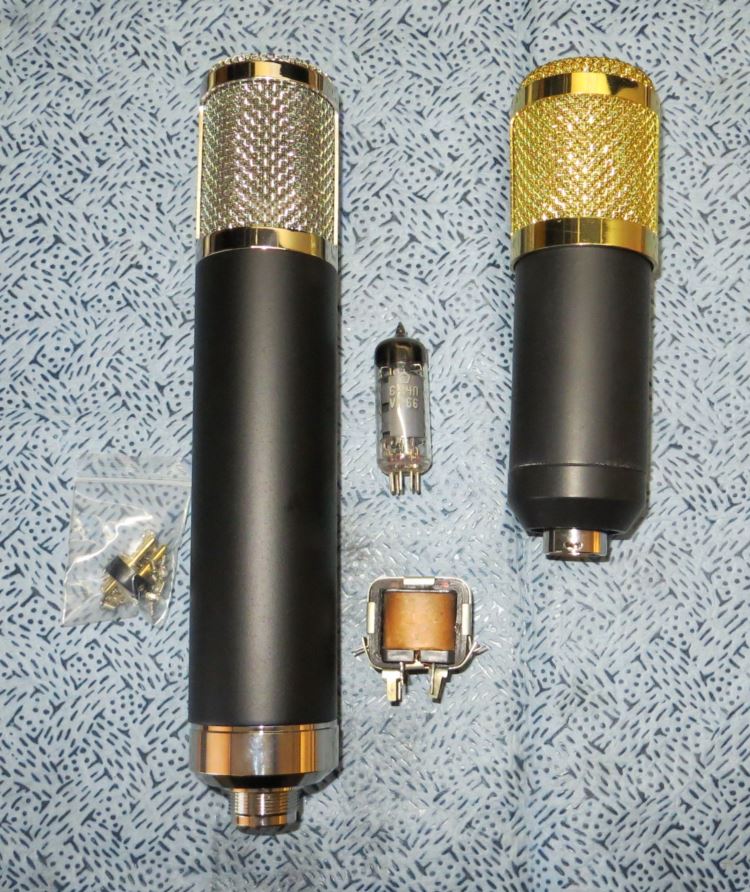

    Капсюль есть, установлен уже в корпус BM800 (валялся без дела, его использовал) вместе со схемой лампового усилителя. Симметрирующий транс установлен в корпус БП, как и в оригинальной схеме. Одним словом, вся комплектуха в наличии, вопрос только в разведенной ПП - все ли правильно?
    Нуда ...... частое явление.
    Корпус от ВМ800 - тесный туда трансформатор не влезает. Трансформатор приходится в корпус блока питания размещать. А там наводки от силового трансформатора в сигнал лезут.

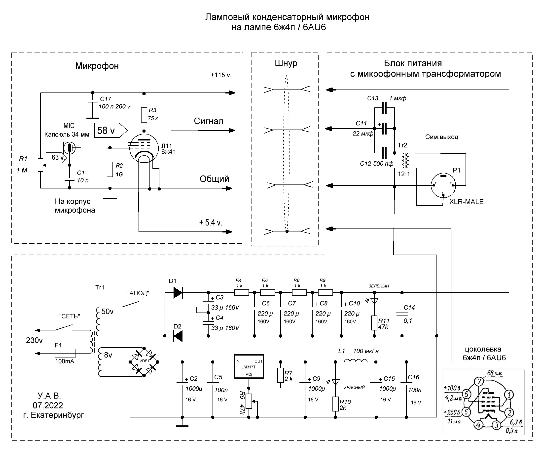

Название:	Блок питания лампового микрофона 08 07 2022.JPG

    В итоге перепаек макетной платы и перебора ламп 6ж1п, 6ж2п, 6ж3п, 6ж4п. остановился на 6ж4п....
Название:	Ламповый микрофон на лампе  6AU6 -6ж4п и блок питания 07 2022.JPG

    Но лучше заказывать корпус по вместительней и микрофонный трансформатор разместить в корпусе микрофона. Либо выбирать схему без микрофонного трансформатора... Например с катодным повторителем..... Но БЕЗ трансформаторные ламповые схемы микрофоном как то плохо ИСПОЛНИТЕЛЯМ заходят....... От ламповых микрофонов хотят именно микрофоны с микрофонным трансформатором.
Название:	Корпус 240 мм.JPG
    Но кто ж вам мешает самому набираться опыт? через преодоление базовых ......... ситуаций. Можно конечно попытаться найти малогабаритные микрофонные трансформаторы.... Есть даже заводского изготовления, но их трудно найти и часто там напряжение не более 10 вольт, только краткоременно допускается 50 вольт. Если поищете есть примеры с такими маленькими трансформаторами в сети. Но лично я , не смог такой трансформатор найти.... хотя целенаправленно искал ..... а то , что нашёл по АЧХ не очень подходит.

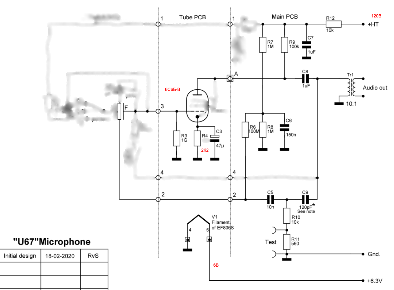

    Частый гость Аватар для Aikman
    21.03.2021
    Подольск
    488
    По умолчанию Re: Ламповые микрофоны, изготовление, модернизация.
    Цитата Сообщение от Gumanoid Посмотреть сообщение
    Появилась недавно идея-фикс - заиметь ламповый микрофон ЛОМО 19А-9.
    Да, я понимаю, что это будет уже другой микрофон, дело в капсюле конечно же.
    Видите, как легко рушатся мечты? Поэтому выкиньте схему ЛОМО на...
    Не знаю какой у вас капсюль. Мог бы посоветовать схему к нему. Скорее всего именно с этого нужно начинать. Если капсюль излишне "яркий" нужно будет корректировать.
    Размещение звукового трансформатора в блоке питания не самое хорошее решение. Примените другую лампу и трансформатор поместится в корпус ВМ800:
    Применив схему :
    Можно получить микрофон не за вшивых 200- 400к, а за все полтора миллиона! Подробно можно почитать ТУТ. Платку придется разводить самому. Я пытался у автора выпросить, но он уже продал права Мик&Модс. И теперь они продают наборы по 700 евро.

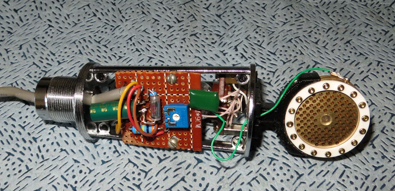

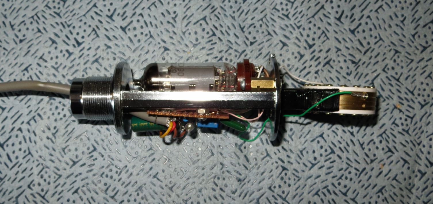

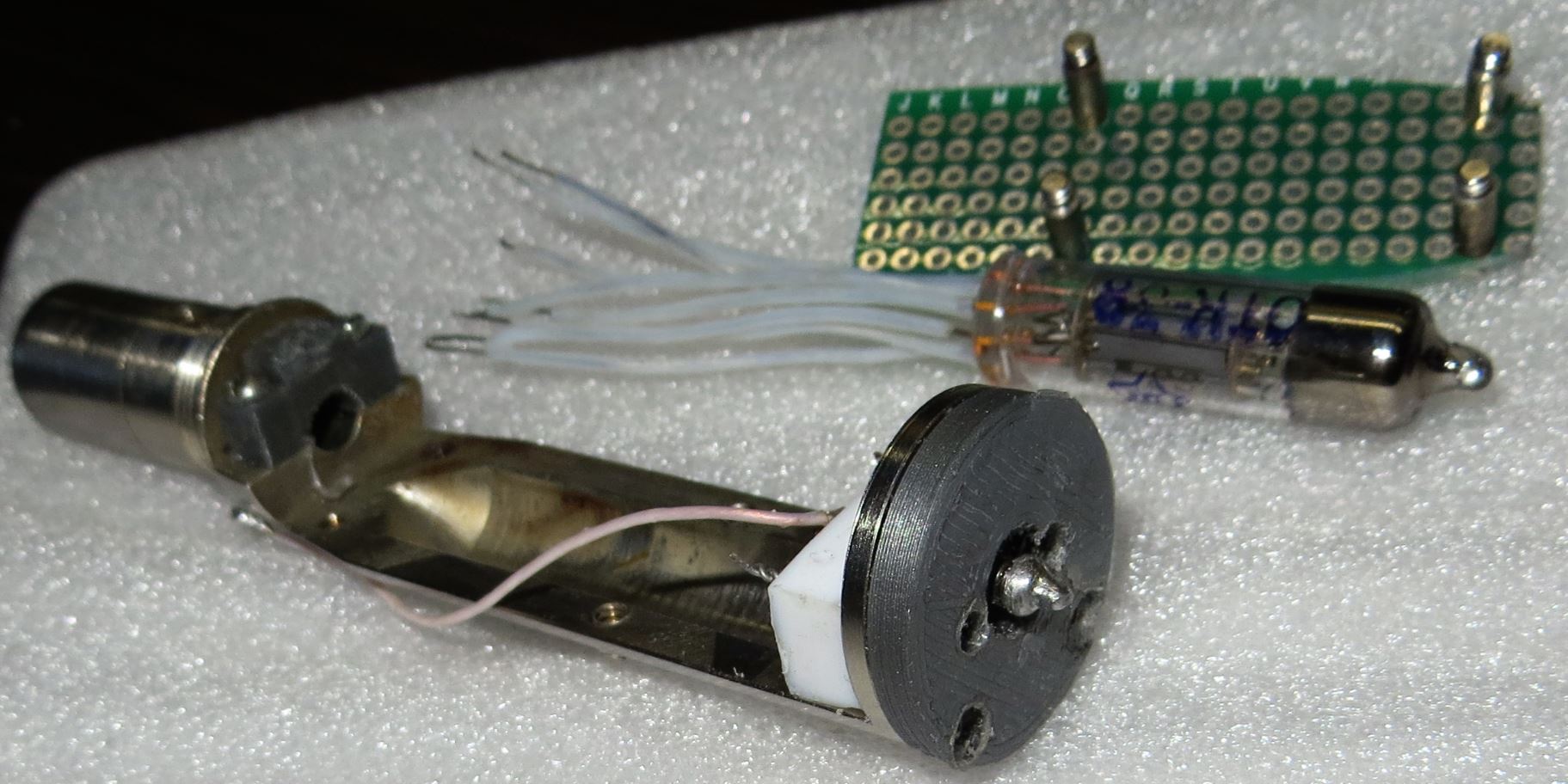

    Дошли руки. Из месса ТУТ. "Базовые" платы оставил неизменными из проекта переделки кетайского U87Ai в U67.

  11. #850
    21.03.2021
    Подольск
    488
    Чем закончились эксперименты со шнуром?
    Стыдно прям Один из проводников (конкретно: один из двух присоединенных к выходному трансформатору микрофона) в кабеле "клевал" на землю (оплетку- экран). Были два резервных проводника. Заменил, все решилось.
    ---------- Сообщение добавлено 16:39 ---------- Предыдущее сообщение было 16:37 ----------
    Ну и как вам 6ж32п?
    Нравится. Ищу EF86 для полноты ощущений. Видимо тогда и звук выложу.

  13. #852
    21.03.2021
    Подольск
    488

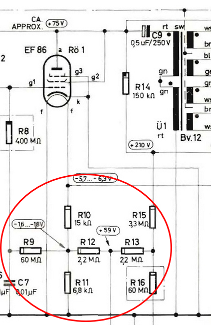

    Но там нужно с анодным напряжением поиграться, что бы подобрать наилучший режим для уха.
    Вы хоть схему 67-го помните? Где тут с анодным играться? А остальные параметры куда?
    При одних и тех же деталях но при разных экземплярах ламп - напряжения будут чуть разные . Так как есть разброс во внутренних параметрах ламп. Поэтому увеличение /уменьшение высокого питающего напряжения + - 10 вольт позволит найти более оптимальный звук...... На многих блоках питания есть регулировка высокого напряжения потенциометром.
  15. #854
    03.12.2009
    789
    Тут меняя R10, R11 можно выбрать желаемый ток. А после изменением R14 установить анодное напряжение.
    для одного и совершенно неприемлемый для другого.

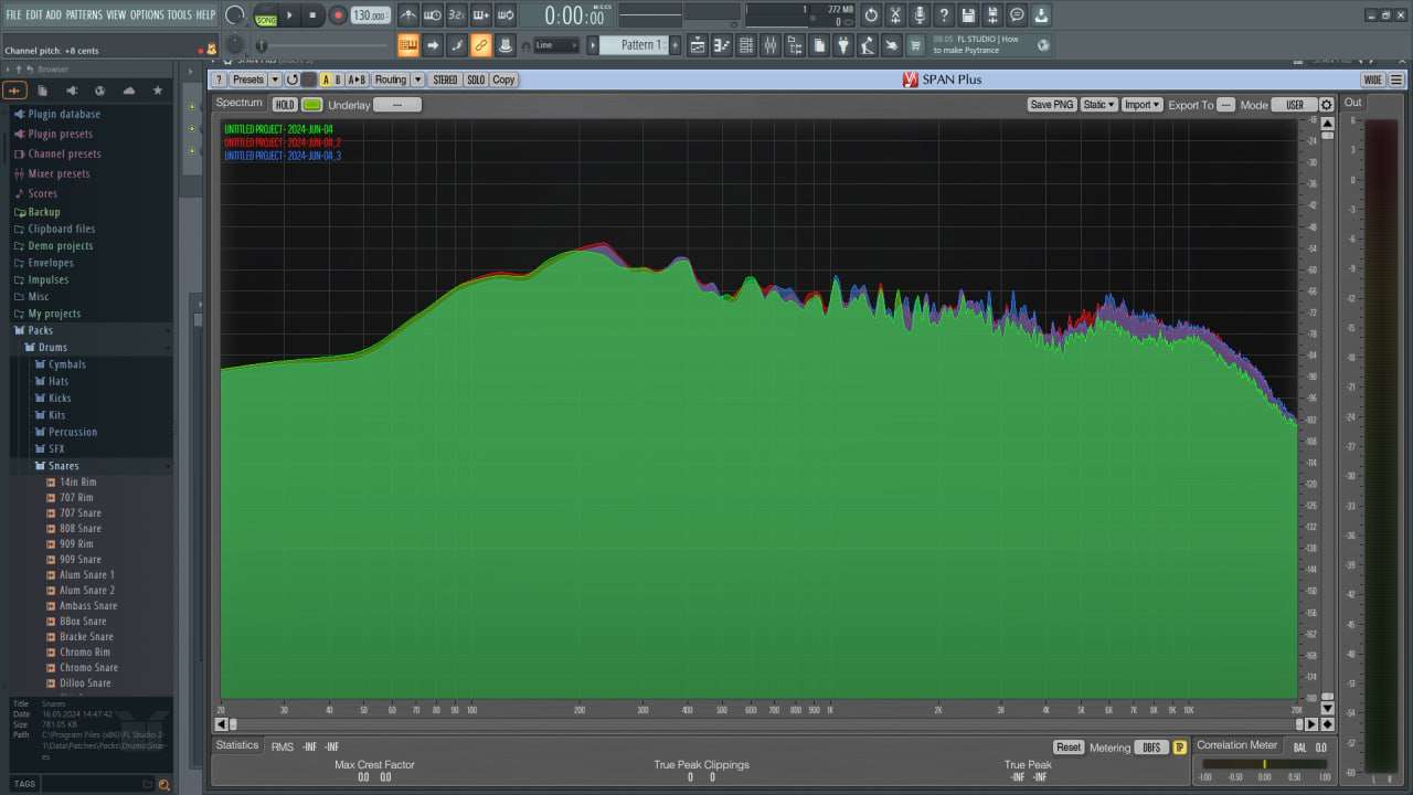

    ---------- Сообщение добавлено 18:18 ---------- Предыдущее сообщение было 18:05 ----------
    Свип-тон

    Так по прошествии месяца какой ваш вывод по этим лампам?
    Какая больше понравилась?
