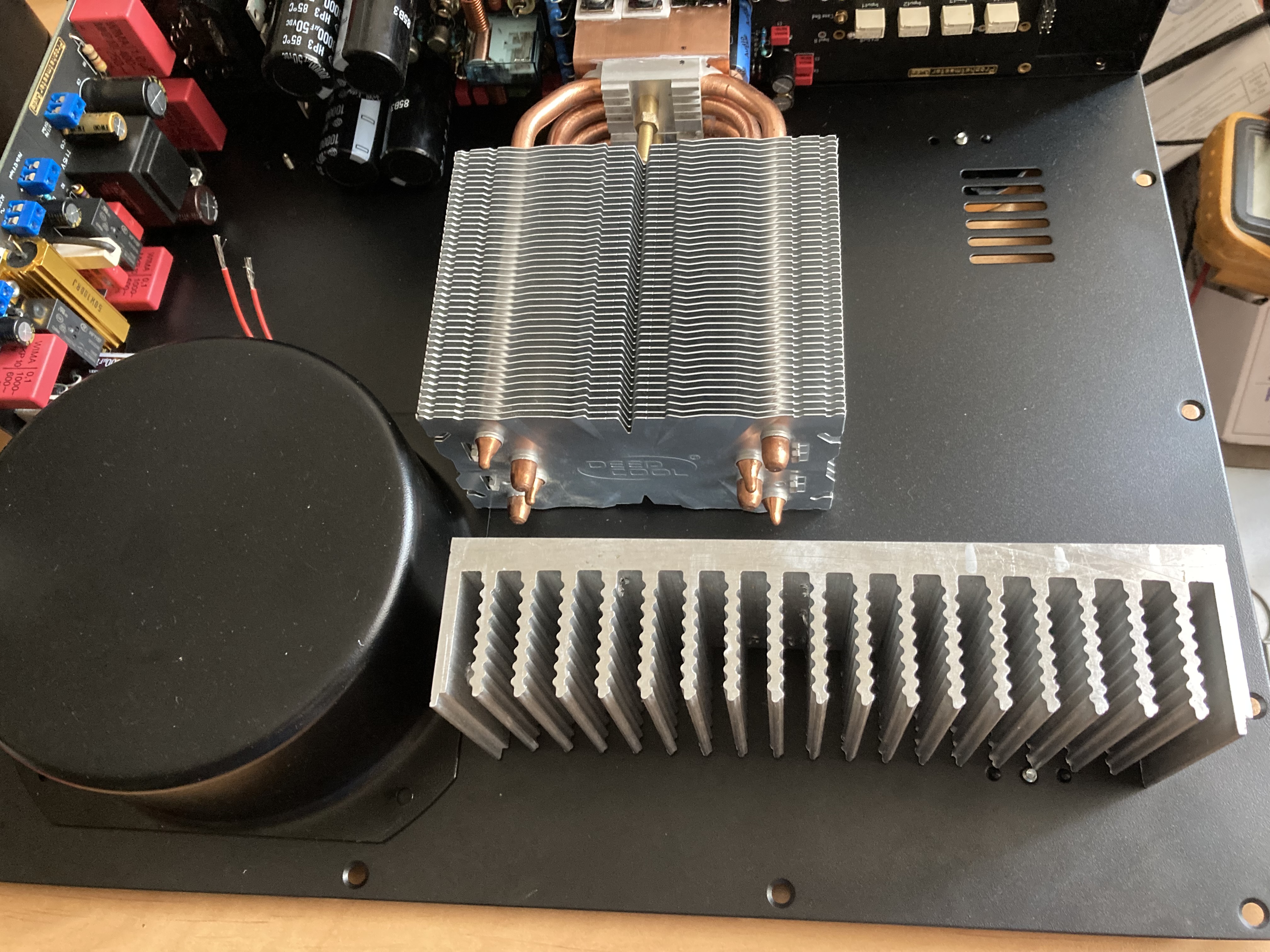

    А толку то? Он рассчитан на "продув"...
    Этот радиатор ставился на процессор без вентилятора, о чем написано выше. БП тоже тянет воздух из компа, конечно, но уже не так. Расстояние между пластинами не помеха естественной конвекции - пластины тонкие и площадь "пустоты" между ними существенно больше суммарной площади сечения пластин. И такого плана радиаторы использовались в усилителях Revox, Sansui, Marantz.
  5. #844
    Завсегдатай Аватар для pyos
    15.07.2006
    4,522
    По умолчанию Re: Усилитель Prophetmaster Audio MCA-100
    Расстояние между пластинами не помеха естественной конвекции.
  6. #845
    22.12.2008
    77
    3,659
    Олег,на "естественную конвекцию",прежде всего,влияет расположение оных(пластин) в пространстве,которое предполагает максимальное движение воздуха - как правило, снизу вверх.
    Толстые или тонкие - не так важно,главное максимальная теплоотдача от поверхности проца в радиатор и от пластин радиатора в воздушную среду.
    P.S.Если конструкция изначально предназначена для "принудительного продува",КПД снижается очень значительно.
    Всем - не хворать!
    С уважением,Владимир.

    Тепловые трубки то не пострадали при сверлении?
  8. #847
    Ветеран
    Аватар для Prophetmaster
    23.08.2005
    3,600
    Нет, аккуратно просверлил насквозь две из 4-х и пропустил через отверстие латунный винт М5.

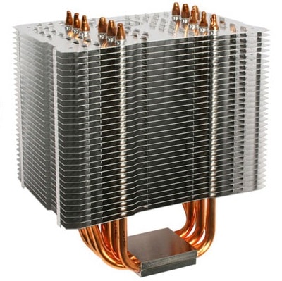

    Это радиатор для мощного процессора, который обеспечивает отвод тепла без вентилятора.
    Олег, это для испытаний или в корпус встанет?
    Встанет в корпус, если пройдет испытания Поставлю ток покоя штатный (70 мА\пара) и посмотрю на температуру транзисторов. Мне кажется, что он вполне потянет. Этот радиатор ставился на старые компы, где был очень мощный AMD Athlon.

    Утром еще не продрав глаза подумал,что он с водяным охлаждением! - Во, Олег дает жару но почитал че пишут и отлегло
    Олег, а простые алюминиевые ребристые радиаторы с этими транзисторами не вытянут? или просто эти от процессора в загашнике лежали и ждали эксперимента? кстати, а сколько они весят?
  13. #852
    18.06.2012
    г. Обнинск
    2,200
    На случай если радиатор не будет справляться, можно применить нечто подобное https://www.hwp.ru/articles/Sravneni...29&SHOWALL_1=1, от датчика температуры, на пониженном напряжении, для меньшего шума.
    этот радиатор для малощумящих компов. Он изначально рассчитан на конвективное охлаждение с небольшим продувом корпуса вентилятором блока питания. Скорее всего его вполне хватит
  15. #854
    15.07.2006
    4,522
    ЧТД.
    И то, те, которые я видел именно для продува корпусным вентилятором, имеют другую конструкцию - традиционную. На картинке как раз такой, мой домашний мини-сервер.Нажмите на изображение для увеличения.
Название:	Пассивный радиатор.png
    Вентиляторы блоков питания уж лет 10, если не больше, обдувают только блоки питания, от пространства корпуса они отделены глухой стеной.
    Зависит от рассеиваемой мощности и потребной температуры. Без принудительного продува у радиаторов такой конструкции тепловое сопротивление на окружающую среду увеличивается в разы.
    Последний раз редактировалось pyos; 05.08.2022 в 20:16.

    Вот вы всё время говорите за ток покоя... Это бесполезная величина без знания напряжения питания ВК.
    Мощность какая выделяется/рассеивается в простое на радиаторе?
    Из опыта. Радиаторы для процессоров с применением теплопроводящих трубок эффективно работают в 2-х случаях:
    1. маленькая выделяемая тепловая мощность процессором (в пределах 10-15 Вт - тогда хватит и "ламинарного" воздушного потока через рёбра радиатора от корпусного вентилятора);
    2. эффективное отведение тепла с пластин - быстрый продув.
    КПД отведения тепла такой конструкции радиатора низок, т.к. тепловое сопротивление высоко из-за кучи переходов: процессор - тп паста - подложка - трубки - подошва радиатора.
    А здесь ещё и закрытый корпус.

    отвечаю. температура радиатора по моим вчерашним измерениям - 54-58 градусов в самом горячем месте - винт крепления ВК.
    Рабочая температура этих кондёров - до 105 градусов.

    Такой?
    Да, похож. Как на нижней картинке в Вашем посте.
    Объясняю про радиаторы: у меня корпуса два, но радиатор штатный есть один, а этот комповый лежит в подсобке уже лет 7 и я постоянно на него натыкаюсь - вот и решил его использовать, чтобы не искать подходящий ребристый. Ели даже относительная эффективность у него меньше, то площадью он больше вдвое - думаю, что его должно хватить на этот усилитель.
    Еще раз повторяю: именно этот радиатор сделан для тихого компа, он не предусматривает вентилятор вообще.
