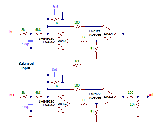

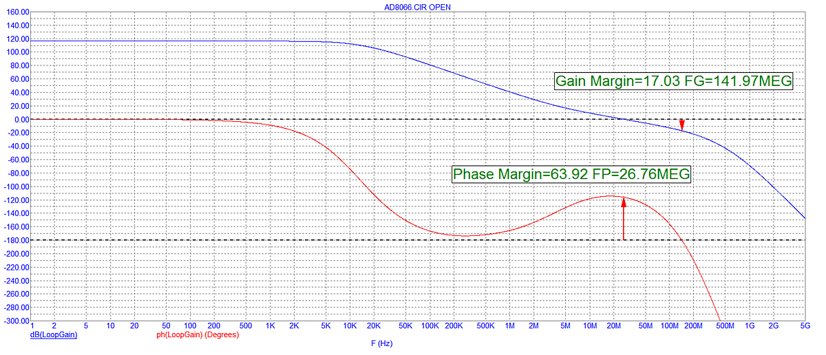

    Актуальная схема
    Забыли конденсаторы коррекции поставить параллельно R7 и R10. Без них - возбуд.
Название:	1. AD8066 без конд..png
ID:	426992   Нажмите на изображение для увеличения.
Название:	2. AD8066 без конд. (AЧХ).png
ID:	426993   Нажмите на изображение для увеличения.
Название:	3. AD8066 без конд. (петл.).png

    По умолчанию Re: YES - 6
    В авторской схеме их не вижу.
  10. #849
    Новичок Аватар для nemool
    06.09.2016
    75
    Наверное забыл нарисовать.
    А еще лучше поставить вместо первых слева ОУ сдвоенный малошумящий опер. на jfet с малым смещением, а вторые справа оставить под AD8066. Постоянная составляющая на выходе будет намного меньше. Тогда можно без разделительного конденсатора обойтись.
    Вот с коррекцией на AD8066:
Название:	1. AD8066 с конд..png
ID:	426995   Нажмите на изображение для увеличения.
Название:	2. AD8066 с конд. (AЧХ).png
ID:	426996   Нажмите на изображение для увеличения.
Название:	3. AD8066 с конд. (петл.).png
    Это в симуляторе . В макете возбуда нет . Устойчивость повышать лучше увеличением R5,R6 .
    Вы проверяли спектроанализатором (генерация происходит на частотах в десятки МГц)? Обычно при генерации ОУ ощутимо сильнее нагревается, проверьте нагрев корпуса при замыкании R12,R13, если температура падает через несколько минут, то генерация есть.

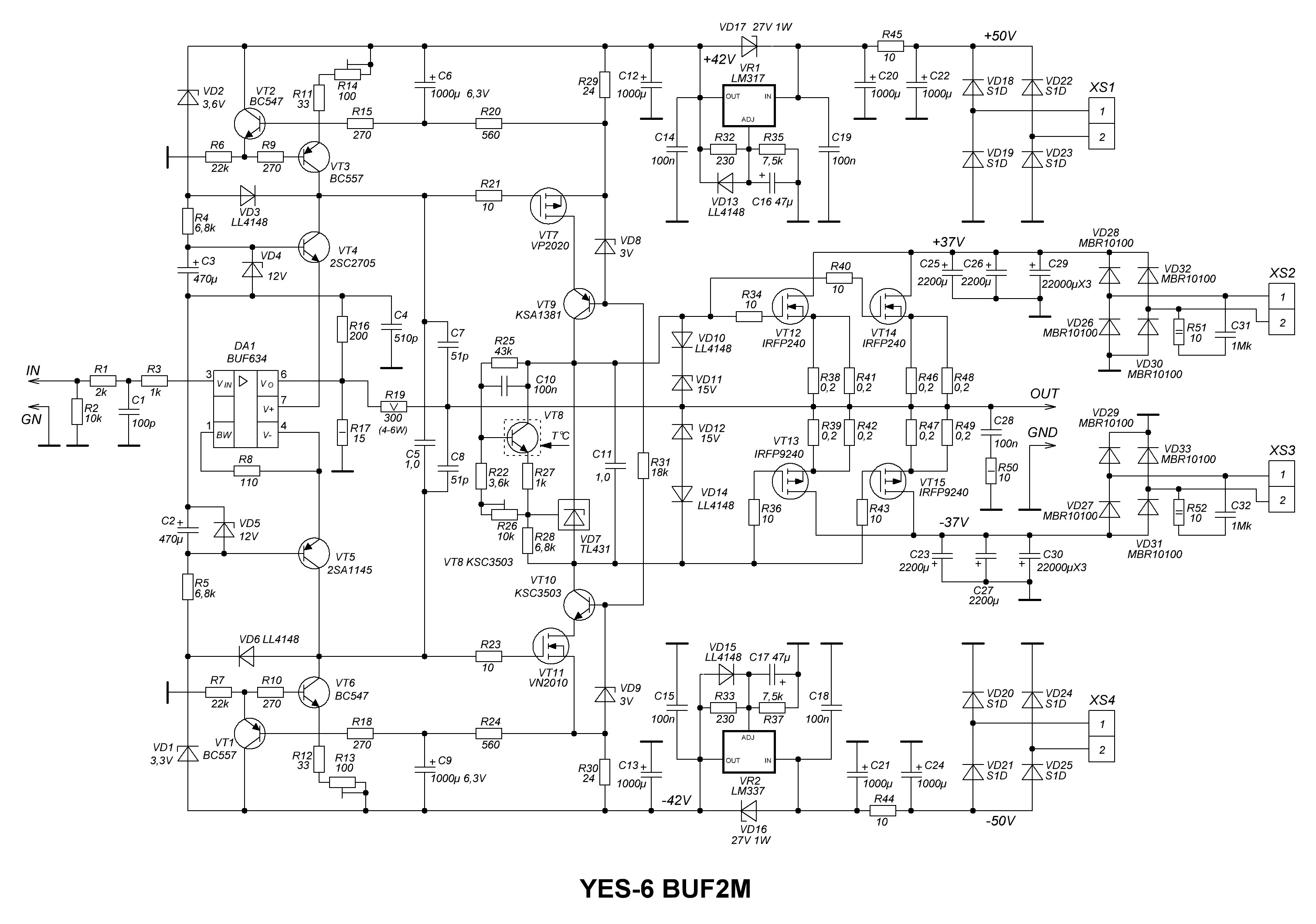

    Это сообщение о преде....
    ---------- Сообщение добавлено 20:54 ---------- Предыдущее сообщение было 20:51 ----------
Название:	YES-6 BUF 2M.JPG
Название:	YES-6 BalPre.JPG
    Последний раз редактировалось MAXIM_A; 22.10.2022 в 21:20.

    Спектроанализатор какой брать?
    Любой высокочастотный (с верхней частотой выше 200 МГц). Около проверяемого устройства ставите антенну, подключенную через кабель 50 Ом ко входу спектроанализатора. Сначало не включаете устройство, смотрите экран спектроанализатора (надо выбрать нужный узкий диапазон, 1-50 МГц или 50-100 МГц), видите много частот в эфире, запоминаете, теперь включаете устройство и если есть генерация, то сразу увидите на экране новые частоты (или включаете-выключаете несколько раз, так ещё лучше видны изменения на экране спектроанализатора). Расскажу про один опыт. Много лет назад собрал один усилитель с раздельным питанием выходников и УН, так спектроанализатор показал генерацию на частоте примерно 90 МГц (и это при выходниках с даташитной макс. частотой 40 МГц), коррекция никак не убирала эту генерацию, пока случайно не коснулся конденсатором в 1000 пФ между плюсом силового питания и питания УН (они были рядом). Получается генерация была в выходном каскаде. Кстати, спектроанализатором прекрасно проверять импульсные БП (при включении/выключении не должно быть видимых изменений на экране спектроанализатора).
    Отчего температура падает через несколько минут?
    Температура падает не через несколько минут, а в течение нескольких минут из-за инерции, поэтому проверять надо не сразу.

    А под какой тип smd разведена печатная плата?
    Melf-ы сейчас наверное уже не достать, а обычные smd из Чип и Дип для звука вроде как не годятся ...
