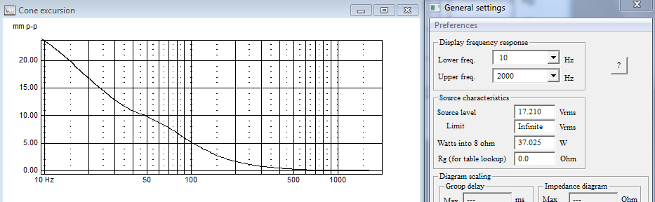

    Нашел ошибку в ТС параметрах своего симулятора. Rms неправильно указал ранее. Теперь поправил, и графики стали похожими на правду.
ID:	288937 - вот с фазиком. Тут явно будет мясистый бас благодаря большому смещению диффузора на НЧ, добавляется искажений на НЧ, что, субъективно, воспринимается как ,,баса больше". На 50 Гц, при мощности 15 Вт динамик летает на полную линейную амплитуду (10 мм).
ID:	288938 - вот закрытый ящик. Баса будет меньше, на слух. Зато мощность можно подать 50 Вт RMS при тех же 50 Гц и 10 мм пик-то-пик смещении. Всегда считал, что фазик останавливает головку на резонансной частоте и ниже. А тут, - наоборот. Малый объём сдерживает колебания на НЧ.

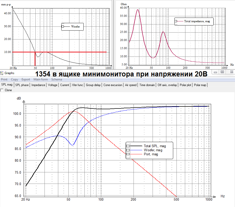

    У Вас где-то ошибка. У ФИ меньше ход и за счет меньшего хода меньше искажения.
    Красные графики 1354 в ФИ ящика 5+1, желтый 1354 в ЗЯ 3 литра.

    Ошибка осталась, у Вас на картинках смещения дифа оба ящика закрытые.
    Вот так правильно.
ID:	288944 Нажмите на изображение для увеличения.

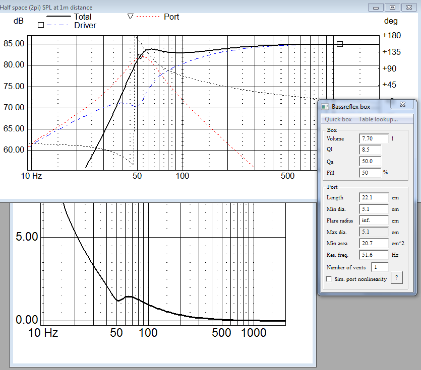

    У Вас есть ошибка, могу предположить, что не верно указаны размеры фазоинвертора.
ID:	288947 тут включена симуляция нелинейности порта
Название:	без нелинейнос&#10.png
ID:	288948 здесь выключена.
    скорее всего, я не учитываю удлинение порта, он же г-образный. 195 мм ставил размер, на этих картинках с учётом толщины стенки, длина 22,1 см, но бе учёта изгиба.
    ВейвКорп - это тоже я.
    Номинальная мощность указана мной исходя из реальных тестов на синусоидальном сигнале, при напряжение 20 вольт (эквивалентная мощность при 8 Ом 50вт) от 50гц и выше сохраняется линейных ход и не происходит перегрев звуковой катушки динамика.
    Укажите явно размеры порта и порт не г-образный, порт не имеет колен. У Вас в симуляции на половину ящик забит звукопоглотителем - это не верно, в 5+1 лист синтепона 30 на 30 см. Объем ящик также не верно указан.

    О мощности я начал говорить в контексте линейного хода и не в отношении того, правильно или неправильно она указана. Из дискуссии стало понятно, что с ФИ система выигрышнее в плане максимальной подводимой мощности. ГВЗ мы не оценивали.
    Подгонять длину порта и объём я не стану. Это не столь принципиально. Мне важнее было оценить различия ФИ и ЗЯ графически. С этим разобрались. Благодарю.
    Судя по графикам, могу сказать, что с НЧ у ЗЯ тоже всё в порядке, просто с ФИ басы, действительно, мясистее.
