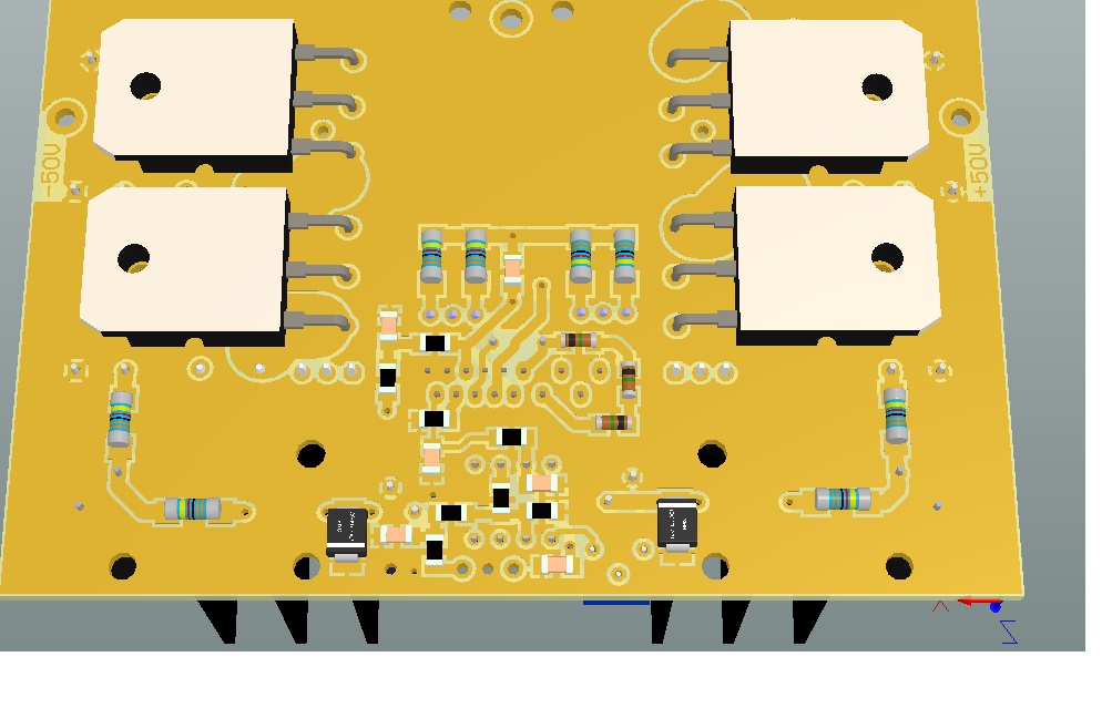

  4. #843
    Завсегдатай Аватар для Mazila
    11.11.2009
    г. Омск
    3,753
    По умолчанию Re: Усилитель YES
    Не вижу исправленной дорожки от 6н.
    толщину сделал 0,7 мм. Землю у пина подрезал. фольга будет 105мкм

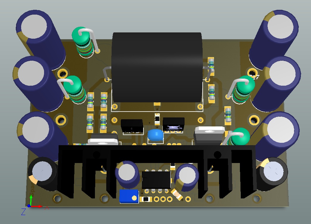

    Последний раз редактировалось Mazila; 04.09.2014 в 15:52.
  5. #844
    Аватар для Геннадий3
    04.11.2009
    76
    2,456
    Пойдет. Приду домой , посмотрю повнимательней .
    Пришёл , посмотрел на картинки - криминала не увидел .
    Ну уж слишком "огромным" выглядит кондер на 10 мкФ . Как то уже предлагал
    заменить его электролитом 10мкФ/100В. А что ,поляризация большая , переменка
    не большая - может и пойдет . Можно посмотреть на Кни и спектр при такой
    замене . Думаю хуже не будет . А вот как это повлияет на звук не знаю .
    Какие есть мнения на этот счет у уважаемых форумчан .
    Последний раз редактировалось Геннадий3; 04.09.2014 в 21:59.
  6. #845
    02.05.2010
    КЕМЕРОВО
    74
    786
    Тут может выручить эл.кап NP, а по звуку - надо слушать, "на вкус и цвет ..."

    Три варианта:
    1. Можно попробовать и ничикон ЕС биполярный зашунтировав его небольшой фольговой вимой.
    2. можно использовать полиэтилентерефталатные типа К73-17. Будет в два раза меньше(как правило его и ставят в данные цепи).
    3. Полиэтилен напыленный(почти безкомпромисный результат, он стоит)
    В общем проверяю всю топологию еше раз и заказываю штук 8...10 плат.

    Mazila, плата хорошая. Напрягает расположение входных цепей и цепей питания ОУ в разных слоях друг над другом. Ну и так, по мелочи кой чего...
    Глянул, думаю проблем не будет. По отрицательной шине пересечений нет, по положительной - по касательной есть, но блокировано полигонами земли. Опять же это постоянка и слаботочная. Думаю проблем не будет. В любом случае нужно смотреть уже замеры готового изделия.

    Корпуса ТО126 и ТО220 на одном радиаторе расположить не получится?
  15. #854
    Нет небходимости, к чему нам лишняя емкостная связь. Мосфеты не греются. Хотел объединить биполяры на одну пластину, но Геннадий сказал не стоит.

    Уменьшить размеры конденсатора было бы замечательно. В самом неподходящем месте контур большой площади.Качественные неполярные есть и у Ничикон, и у Панасоник. Но тут решающее слово даже не по результату измерений, а по прослушке (влияет- не влияет). Метрологическими методами не отловишь изменения в звучании.
    Да , Владимир , так оно и есть . К сожалению , не имею возможности в настоящий
    момент делать качественную прослушку . Может кто-то сделает такой эксперимент .

    Геннадий расскажите. Композит не пробовали на макете LME или только классический вариант пробовали? Какое по Вашему мнению будет у композита входное сопротивление? Вход же инвертирующий.
    Последний раз редактировалось Konkere; 07.09.2014 в 06:25.
  21. #860
    04.11.2009
    76
    2,456
    Планировал сегодня , не получилось .
    Вход инвертирующий - но вход интегратора . И емкость С7 ( будет где-то 100-200 пФ ) достаточно мала .Поэтому низкое входное будет достаточно высоко по частоте ( на много выше звукового диапазона ).
    Помните у MAXIM_A - " Подключил усилки к АС , с открытым входом фонит..."
    А если по схеме , то Rвх = R42 , а R6- отсутствует .
    Схемы в посту #852 надо нарисовать правильно (композит - не композит ), тогда это
    ( Rвх ) было бы очевидным .
