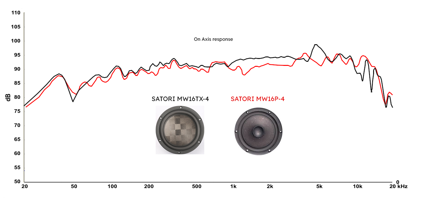

    Сравнение АЧХ
    MW16TX-4
    MW16P-8
    Провал выровняли, но появился всплеск на 5кГц

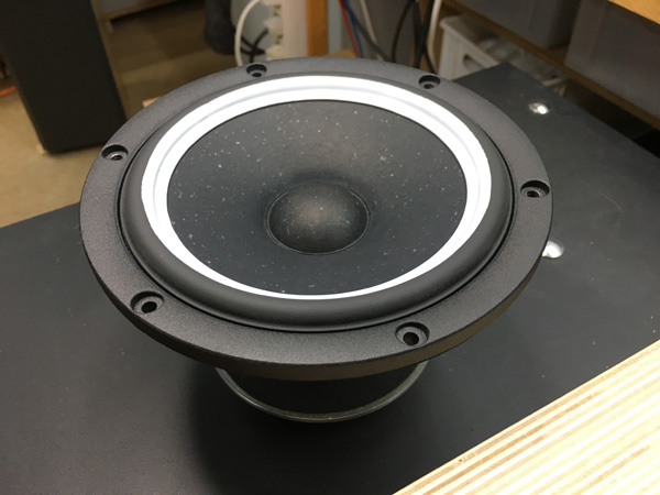

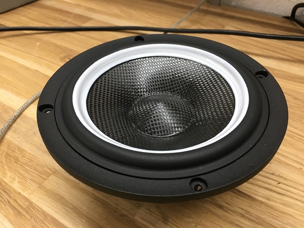

    В мокром виде состав, которым Троелс покрывает внутреннюю сторону подвеса белого цвета, когда высыхает становится черного глянцевого. Такое покрытие подвесов встречается на Seas Prestige. Это латекс?
    http://www.troelsgravesen.dk/Edge-coating.htm

    По Ноу-хау от Троелса: читайте статьи Шорова по измерениям и доработке ДГ. Там все сказано как и чем. Открытие Троелс сделал, тоже мне.
    От себя: не рискнул, а сознательно сделал пропитку с обратной стороны. Очень улучшился звук. Эффект не от того, что дырка убирается, как это было выше по ветке сказано, а уменьшаются искажения на диапазоне частот, где эта дырка вырисовывается. Похожее колько, но другой конфигурации, нанесено на заводе на MR16-8. Они звучат лучше на СЧ, но все равно, этого не достаточно, хоть и заводское решение.
  16. #855

    Кстати, вот подтверждение, что недостаточно. Это MR16, у которого с обратной стороны есть уже нанесенное кольцо. И на него сверху еще положили слой.
