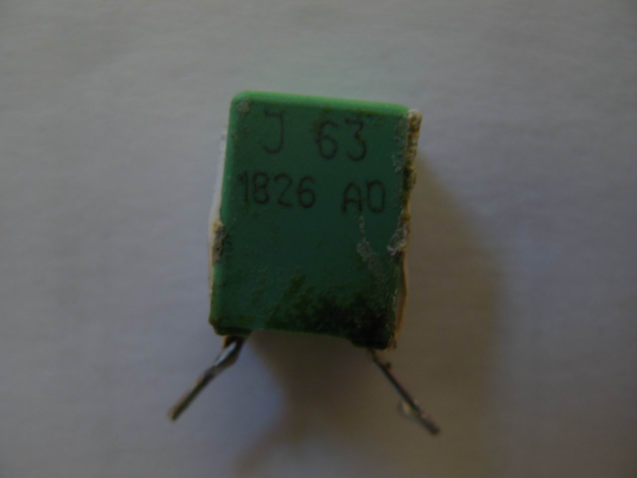

    кто нибуть подскажет, что это за плёнка такая?

    Такими "монстрами" зашунтированы все биполярники фильтров в АС Onkyo...

    А какого размера они? Если маленькие, то лавсан. Ну и напряжение 63в косвенно на лавсан намекает.

    чёрт, протормозил я, размер не снял и на место уже впаял... между ногами 5мм, значит корпус не более 5.5мм в ширину. В высоту побольше, не менее 7-ми мм и в толщину где-то 3мм. При ёмкости 0.8мкФ по С-метру... Наверное всё-же лавсан, размерчик маловат для такой ёмкости вроде...

    Это Vishay Roederstein MKT 1826 - металлизированный лавсан.

    Надо сказать, свою роль он не плохо выполняет, без них звук похуже... Уже едут мне хорошие кондёры для замены биполяров, будем послушать разницу

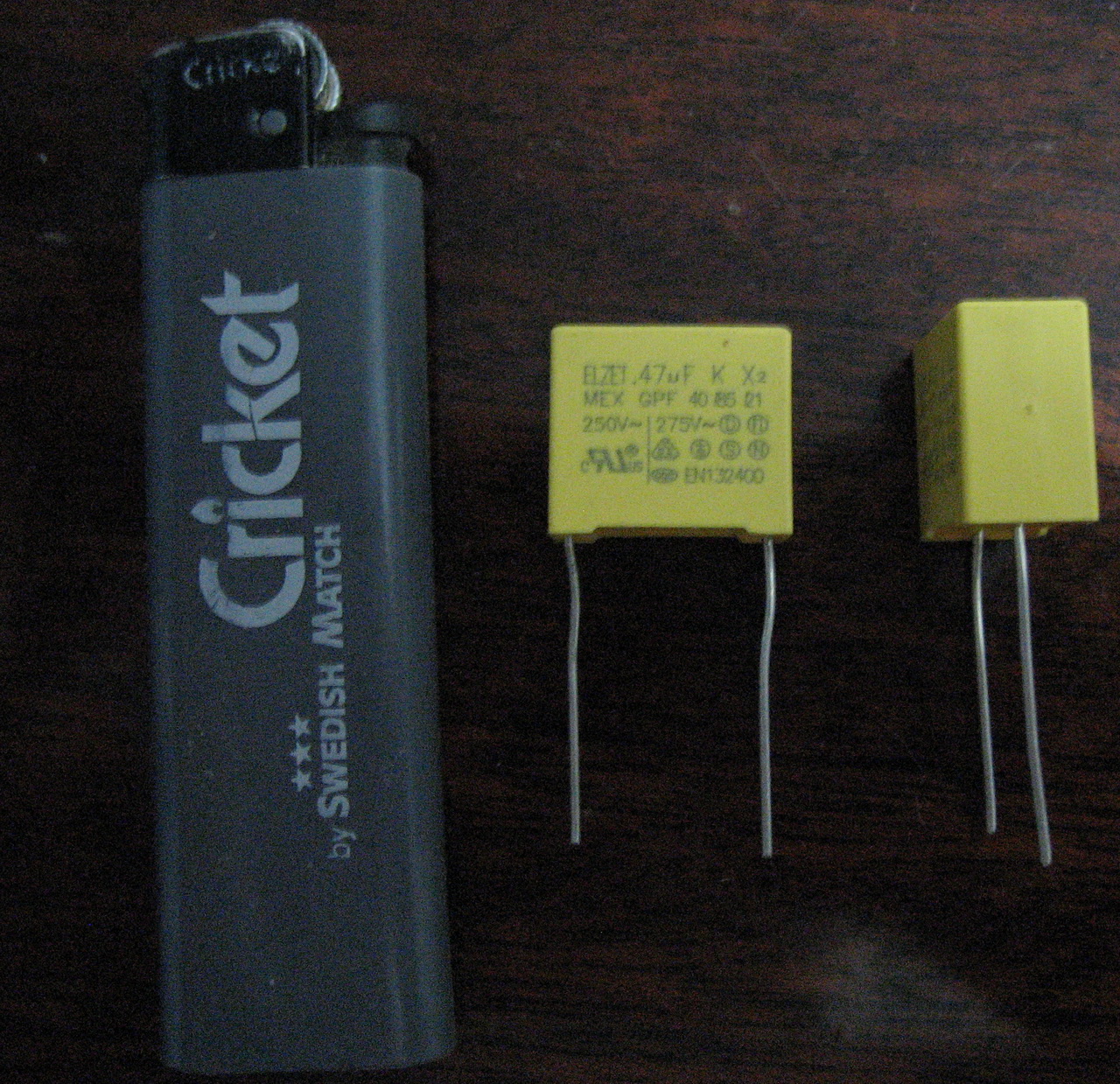

    Кто знает что за кондеры? Можно их как проходные использовать? Смущает прозиводитель ELZET, вроде не жалуют его. Или это касается электролитов?
    Р.S Подскажите какое рэле лучше? Будет ставиться в защиту акустики. Может кто с такими сталкивался.

    Ёмкости - полипропелен Х2, в сетевых фильтрах используется. Как проходные нельзя, как разделительные можно, но лучше как блокировочные.

    Че-то смущает размерчик... Х2 на 0.47 при такой напруге раза в три жирнее должны быть, а такого размера обычно 0.1-0.22мф
    Я конечно извиняюсь, но чем отличаются проходные от разделительных или от блокировочных, что-то я неврубаюсь сутра... Вроде это одно и тоже
    Замерял емкость тестером, разброс в пределах 0,5% от номинила.
    Правильно извиняешься
    Проходные имеют как минимум три ноги и в аудио не используются, хотя видел конструкции, где они стояли в сетевом фильтре ВЧ помех.
    Разделительные или межкаскадные, как следует из определения, разделяют каскады по постоянному току.
    Блокировочные - устанавливаются между шинами питания в непосредственной близости от потребителя, замыкая локальный контур по переменному току и препятствуя этим распространению помех.
    А вообще баян, надо при регистрации этот вопрос новичкам задавать, и пока правильно не ответят, на форум не пускать
