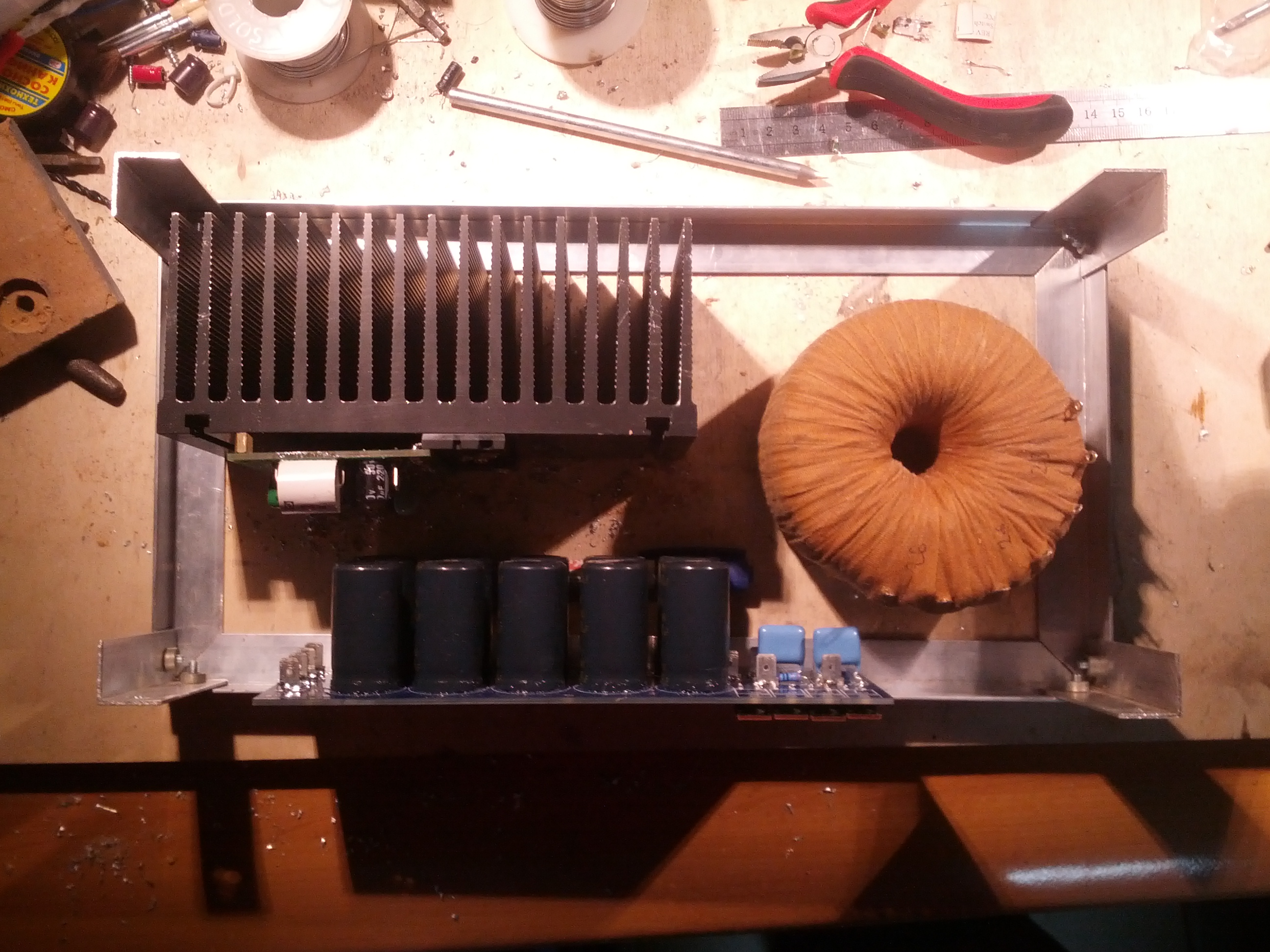

    Вот такая компановка моноблока наметилась сейчас доделаю плату фильтра-софтстарта и окончательно скомпоную.

    Диоды через изолятор. Я уже решил не прикручивать радиатор. Даже в самом нагруженном режиме диоды будут просто горячие. Ставлю диоды с верхней стороны.

    Моноблоки. Диоды через слюду прикручу к пластинке, пластинку к корпусным уголкам, они к боковой панели 4мм в общем даже горячие не смогут быть

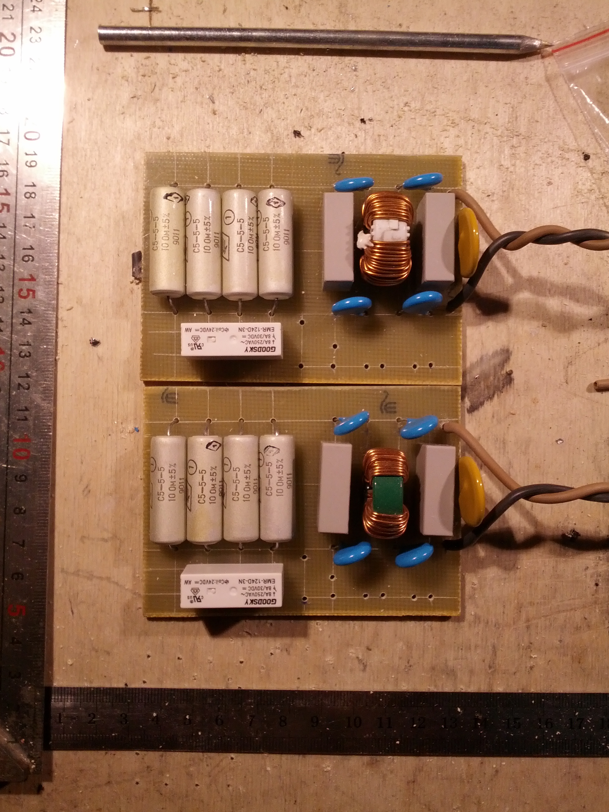

    За два утра собрал платы фильтров-софтстарта (осталось немного решить что и как, и будет готова).

    Торы кстати не гудят сказывается фабричное изготовление(намотка станочная, вакумная прорпитка, обмотка лентой с пропиткой) и пониженная индукция.
    а как на счет нагрева на ХХ?

    не замечен.

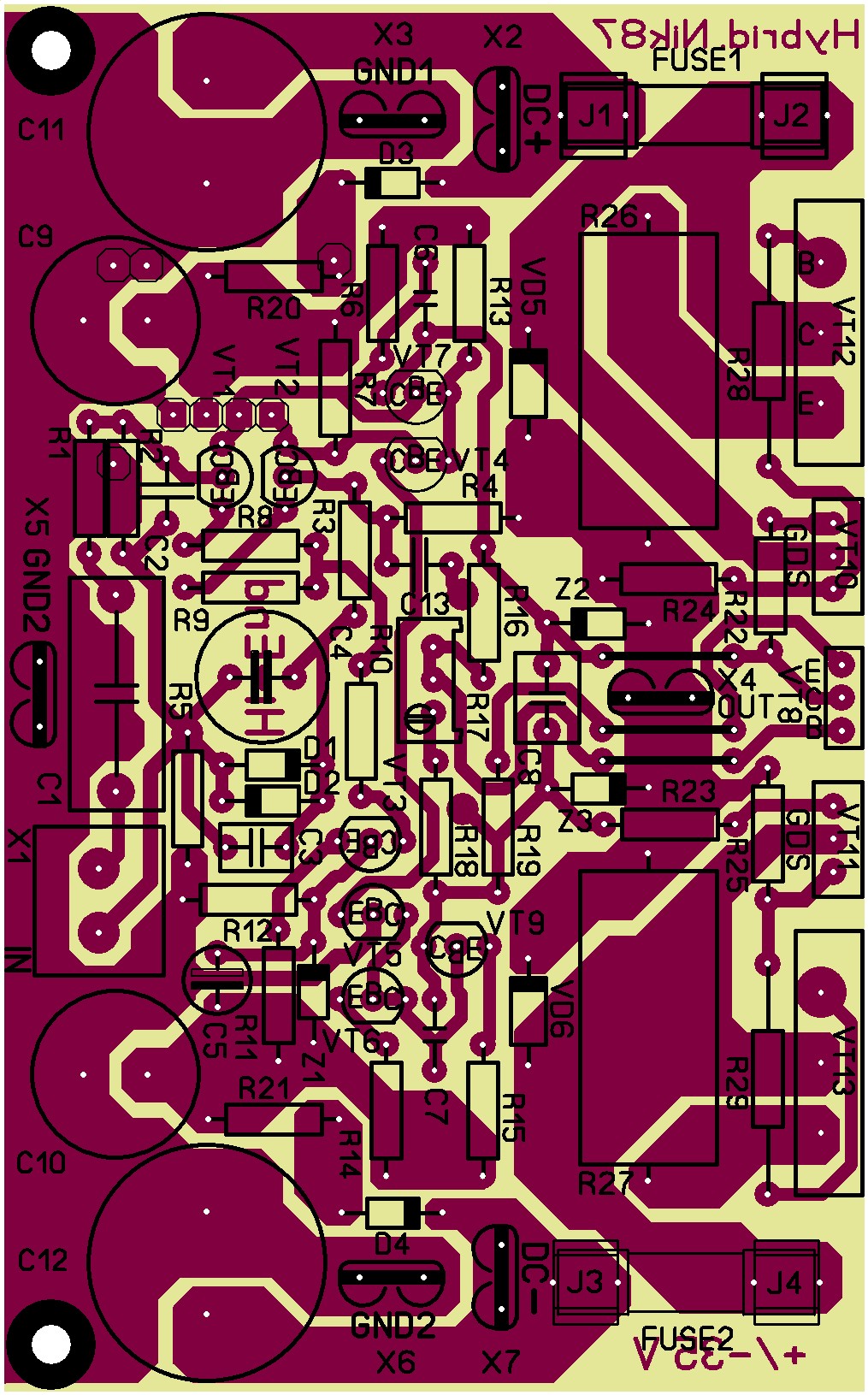

    Завтра домой еду Буду сначала заниматься вариантом с одной парой.
    Плату вылезал дальше некуда (и то еще не законченна, жду входные конденсаторы,) можно считать что ушло три месяца на ее разработку (вместе с вариантом на две пары)
    Финальный вариант выложу в LAY

    artem vc имелась в виду эта схема:https://forum.vegalab.ru/showthread....-проект-Гибрид.

    этим нет, 40 вольт предел для bc546c, даташит вот - http://спаять.рф/wp-content/uploads/2009/07/bc546.gif

    Цитата Сообщение от cornet2 Посмотреть сообщение
    Схему гибрида возможно запитывать от +-43..45 в.?
    При установке двух пар выходных транзисторов и установке в УН MJE(KSE)340/350.
    Максимум до 40 вольт с использованием 6-8 омной нагрузки
    А так 35 что и написано в теме толкучки
    ---------- Добавлено в 23:41 ---------- Предыдущее сообщение в 23:39 ----------
    65 вольт, но все же нужно оставить запас

    cornet2, простите за пропуск. Пробовал моделировать с увеличением тока. Напряжение не повышал. Да, как говорят - нужно две пары выходников ставить. ВС546 выдержат и второй дк выдержит, просто надежность немного упадёт. Лучше тогда с MJE или KSE пробовать.

    посмотрел даташит, у него и правда Collector–Emitter 65в, то получается лучше не привышать вообще напряжение 32,5в. т.е. половину от действуещего ...вроде так...

    то получается лучше не привышать вообще напряжение 32,5в. то получается 40 вольт питания для этой схемы это край!!!
    Ниче не понял, для миллера да. транзисторам УН требуется минимум двойной запас. а вот 1ДК? и как же ГСТ?

    artem vc, потенциал эмиттера находится около средней точки - -0,65 В, примерно. Тут пополам не нужно делить. В ВК, - да, там нижнее плечо открывается и на верхнем всё напряжение (если +-40 - 80 Вольт в сумме) и наоборот. А первый ДК работает только в плюсовой части.
    artem vc,
    Вводите в заблуждение

    По умолчанию Re: Симметричная топология Холтона На биполярах, биполярно-мосфетный гибрид
    сори, бес попутал, не казните!!! ночь дала о себе знать...
