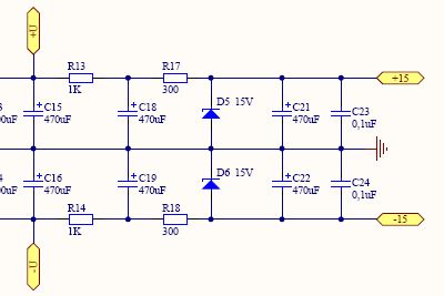

    Цитата Сообщение от orion777 Посмотреть сообщение
    при питании +/-28В надо
    R=(Входное_напряжение - Напряжение_стабилизации)/(Ток,_потребляемый_ОУ + Ток,_через_стабилитрон)=(28-15)/(0.005+0.015)=13/0.02=650
    Возьмите от 680 Ом до 1кОм. Посмотрите как в соседней теме в схеме Аудиоманьяка сделано.
    Посмотрел. И как то не совсем понятно зачем С18,С19 когда есть С15, С16 и для чего вообще разделены R13-17 и R14-18

    По умолчанию Re: Усилитель на LM3886\LM1875 по схеме dekko
    для улучшения фильтрации питания ОУ(буфера)
    И насколько критична эта фильтрация? Или, скажем так, насколько необходима?

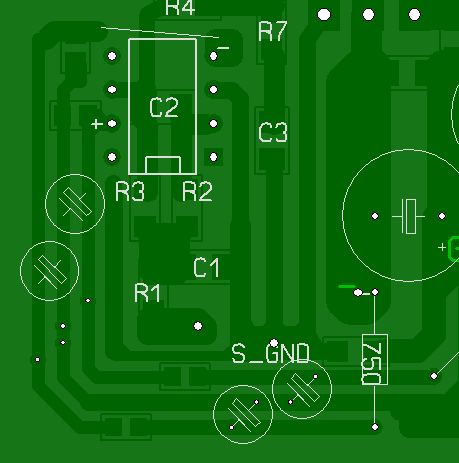

    Вероятно, питание ОУ у меня вышло не слишком удачное.. Стабилитроны там где дырочки по дорожкам слева.
    непосредственно у ног питания ОУ низкоимпедансный электролит 470 мкФ + керамика 2,2....4,7мкФ группы X7R, и прям на лапы питания ОУ (между + и -) тоже электролит 470 мкФ. Стабы желательно ЛМ317 и ЛМ337, ОУ крайне желательно с питанием 2*18В
    непосредственно у ног питания ОУ низкоимпедансный электролит 470 мкФ + керамика 2,2....4,7мкФ гру.....
    можно глянуть пример pcb этого узла?
  15. #854
    Завсегдатай Аватар для dekko
    05.04.2006
    6,002
    Вот примерно так. на цоколёвку ОУ и полярность электролитов внимание не обращай- это один из вариантов трассировки. Электролит меж лапами питания напаян сверху ОУ, непосредственно на ножки.https://forum.vegalab.ru/showthread....=1#post1528629
