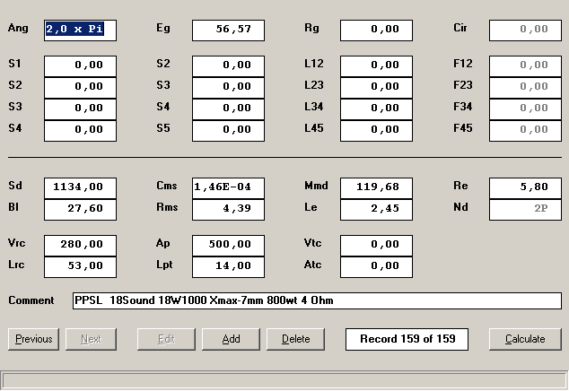

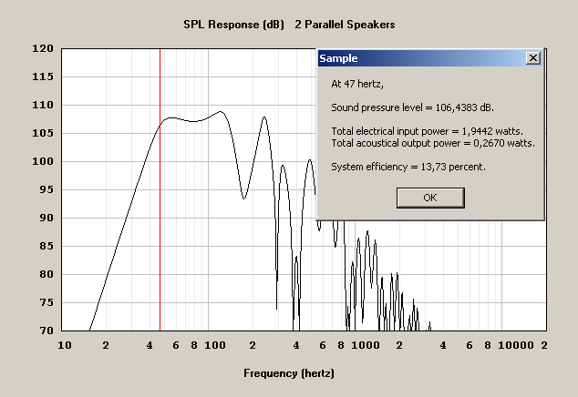

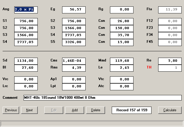

Название:	MTH 46 lc input.png
Название:	Plan mth 46lc.png
Название:	PPSL input.png

    а как понять PPSL ? и такая ровная ачх...

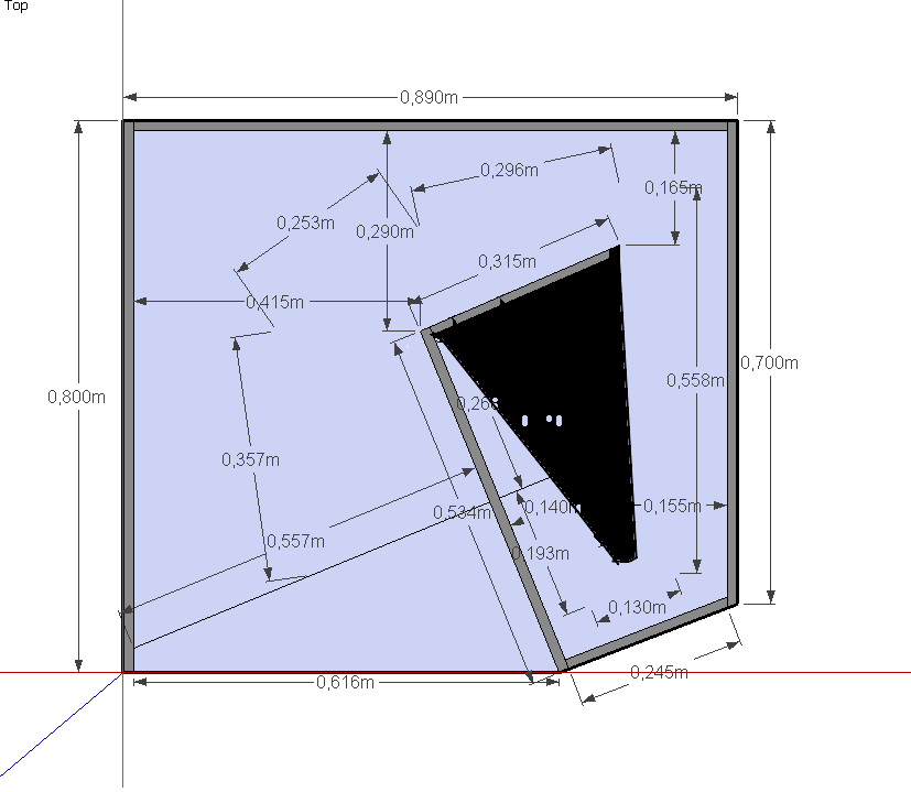

    вопрос ко всем: а если первую камеру сделать вот так Нажмите на изображение для увеличения.
    будет от этого толк в сторону увеличения давления, или понижения нижней частоты?
    динамик 18 W 1000
  14. #853
    Шъёрт в сапогах
    16.03.2005
    г. Вилейка, Беларусь
    1,746
    По умолчанию Re: Tapped Horn 12* mini
    Будет повышение нижней частоты.
