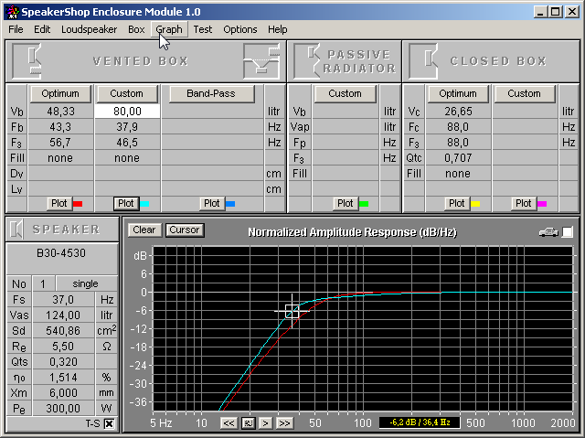

    В- http://www.phlaudio.com/datasheets/30_pdf/4530.pdf даже в 80литрах(больше 80л неудержать полку) на 37гц -6дб завал,и в 60 литрах -9дб завал.
    Например у http://www.svet-zvuk.ru/view.php?id=81 при 250 литровом ФИ ящике( по наружи- сторона установки дина- 39см,высота ящика-126см,глубина-69см) -6дб завал на 32 герца и при чутье в 100дб!!!Но ящик нада очень жёсткий и с макс заполнением звукопоглотителем,минимум фанера 22мм с 3 горизонтальными шпангоутами.
    Если смотреть по -3дб завал(см скриншот) то все ещё более очевидней.
    Также помнится ув.TDA-audio рекомендовал его- http://www.eighteensound.com/index.a...simple&pid=213 в домашку.
ID:	182599   Нажмите на изображение для увеличения.
    Развею некоторые мифы для любителей "посимулировать" ...
    C PHL работаю лет 15.продукт очень качественный, как по сборке ,так и качеству звучания,
    Но как францкзская кухня(все компоненты известны и качественны но финальный результат не предскажет даже шеф-повар)
    Очень часто параметры головок имеют приличный разброс и все симуляции основанные га даташитах ,по большому счёту просто обман самих себя и окружающих.
