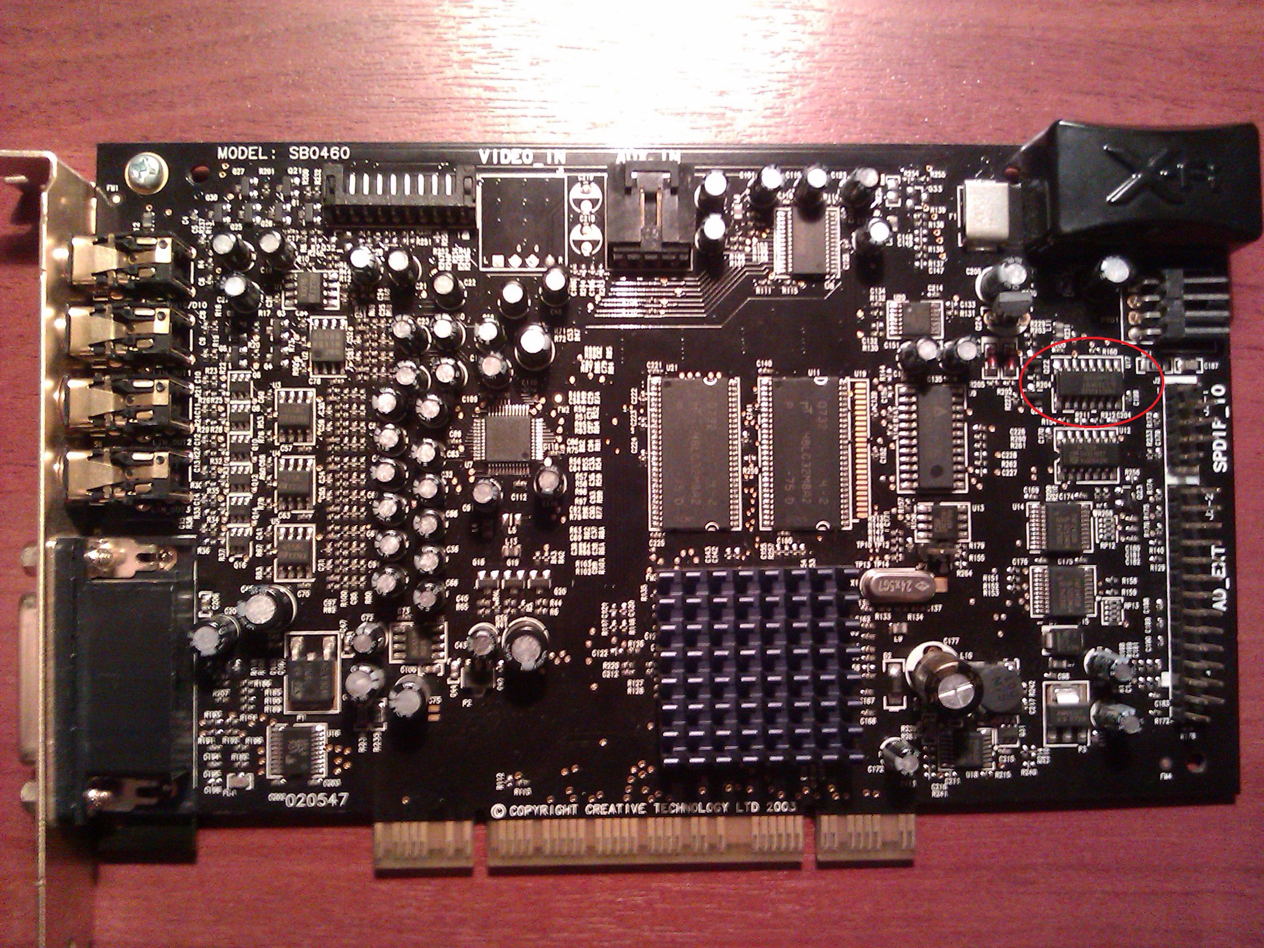

    фото
    фото подопытного
    у меня точно такая же карто только без позалоченных разьемов
    обычно я на карточках меняю выход на lm4562 и все
    но как я понял недавно ветка на хоботе получила развитие http://forum.ixbt.com/topic.cgi?id=12:22570-92#2737
    выхлоп лучше поменять на AD8066 ?
    какие кондеры еше поменять (если не затруднит обведите на фотке)
    и на какой выход лучше ето все делать (фронт или нет ? и если не фронт как потом заставить его работать как основной выход)
    Еще советую выпаять все керамические конденсаторы, они там скорее всего Y5V и заменить на NP0. Если будут проблемы с поиском NP0 больших номиналов, можно поставить X7R
    Lynx
    все ОУ имеет смысл заменить на AD8066. AD8620 менее быстрые и более чувствительны к ВЧ-составляющим на входе. AD843 ставить не следует, поскольку для реализации их качества необходимо питание не ниже +\-10В
    У АКМов выход по напряжению, они содержат встроенные I\U (весьма неплохие) и простенький пост-фильтр на переключаемых емкостях, поэтому фильтр на внешних ОУ в основном давит помехи от коммутации емкостей, а не продукты преобразования.
    реально искажения мерить в звуковом диапазоне - затея хоть и простая, но необъективная. Очень существенны составляющие искажений, выходящие за пределы 20...100кГц, которые могут быть весьма значительными, но никак не проявляться при измерениях на звуковухе. Субъективно их уменьшение придает звуку большую прозрачность и легкость, уменьшает утомляемость за счет снижения уровня интермод в звуковом диапазоне. Кстати, они как раз и могут быть видны на картинках, ка некие несвязанные гармоническим рядом составляющие, и вообще, не имеющие отношения к основной частоте.
    Добавлено через 7 минут
    интересует вопрос что сделать по миниму что бы получить максимум из того что есть..
    перепаять смд перд опером смогу с натяжкой.. только все номиналы неизвестны
    lm4562 (после того как я уже открыл свои уши и стал слышать больше) звучит в области вч несколько навязчиво
    Добавлено через 2 минуты
    так же советую заменить проходной конденсатор где он ?
    Добавлено через 8 минут
    еше 2 фото конкртеон такой же карты как у меня

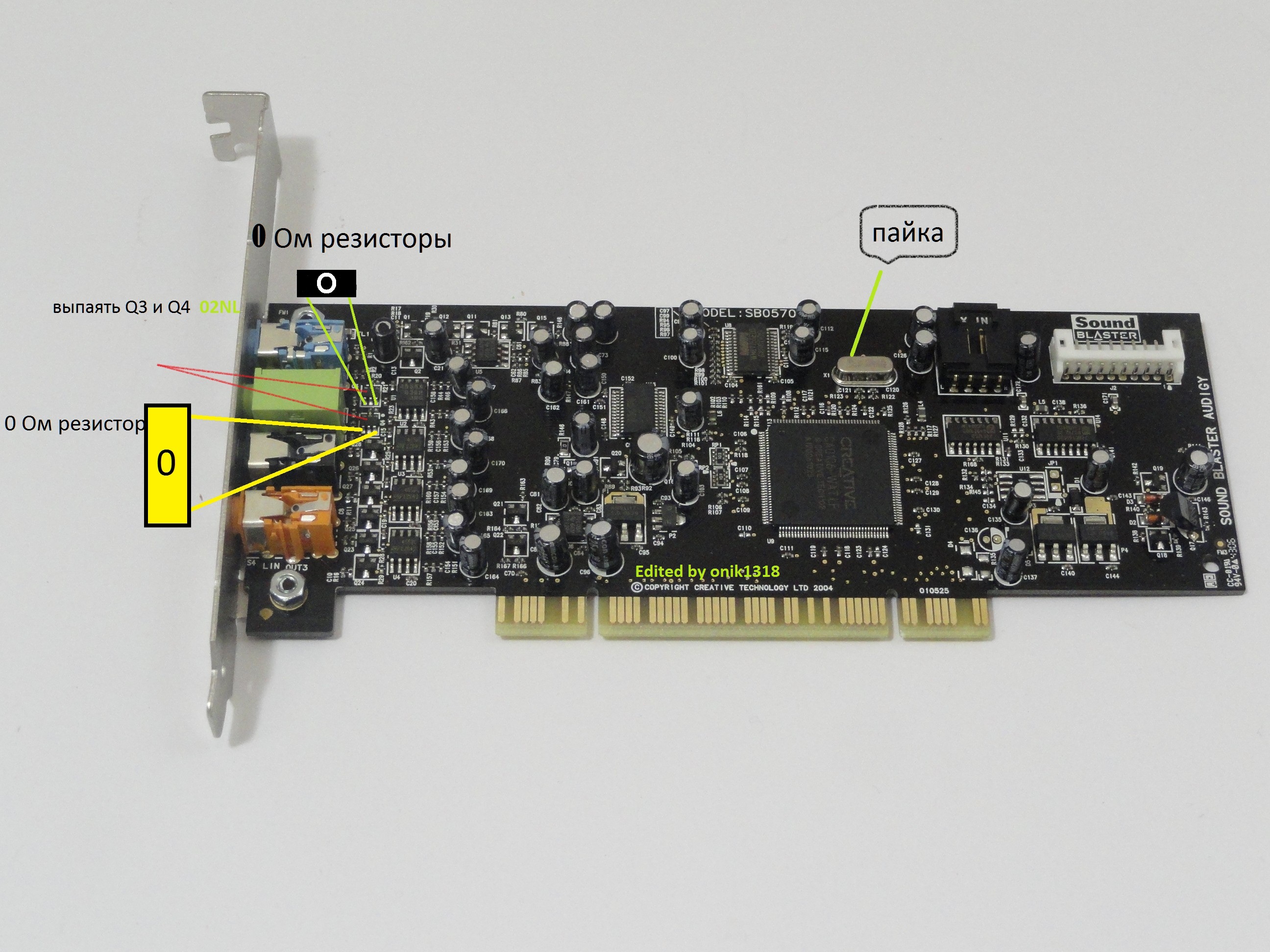

    кто видел или записывал замер вольтажа электролитов карты sb live! 24bit sb0410 и её клонов sb0570 sb0790 ?
    нужно узнать вольтаж на банках c92 и c103 - ну и самое главное, номиналы резисторов r93 и r92, или хотябы дальнего от стаба r92
    предупреждение тем кто будет твикать эти карты - нивкоем случае не приближатся паяльником к стабу плюсового питания ams1117 онже LD50 - при перегреве его термалпада, капля припоя засасывает в себя резисторы 93 и r92, и пленка на резисторах выгорает даже при 300 градусах жала
    ...сжег я эти резюки, оказывается на лифчике они очень поганые - там не полноценная дорожка под краской, а микронная пленка резестивного напыления - при малейшем перегреве она отползает от места контакта с припоем как свернувшаяся краска, и разрывает цепь
    виной этому очень легкоплавкий припой на sb0410 (на клонах незнаю), и слишком близкая компановка резюков к полигону термалпада стаба - ну и отвратительное качество резисторов - на поздних кративах они намного более стойкие к перегреву
    предположительный ремонт - списком ниже - но проблема в неизвестности дефолтового вольтажа банки...
    если погиб только ближний к стабу r93, подбираем замену перемменниками или разнобоем из запасов - при закорачивании его перемычкой звук будет, но на электролите c92 будет 5v - вместо 0.7v как на аналогичной банке c16 в sb0460
    r93 + r92 = напряжение на c92, и наличие звука - номиналы резисторов по направлению дорожек ОТ стаба, к ножке ключа Q15 :
    000+обрыв = 0 Ом >> обрыв === скачет от 12 до 14v
    000+000 = 0 Ом >> 0 Ом === 4-5v - звук есть
    1R0+1R0 = 1 Ом >> 1 Ом === 5v - звук есть
    1R0+102 = 1 Ом >> 1 кОм === 13v - звук есть
    102+1R0 = 1 кОм >> 1 Ом === 2.5v - звук есть
    202+1R0 = 2 кОм >> 1 Ом === 2.3v - звук есть
    102+102 = 1 кОм >> 1 кОм === 8v - звук есть - на биосе стабильно 2.2v, при загрузке виды растет до 8v - проц открывает ключи ???
    104+1R0 = 100 кОм >> 1 Ом === 2.2v - звук есть - на биосе стабильно 1.8v, при загрузке виды растет до 2.2v
    104+101 = 100 кОм >> 100 Ом === 2.2v - звук есть - на биосе стабильно 1.9v, при загрузке виды растет до 2.2v
    104+102 = 100 кОм >> 1 кОм === 2.2v - звук есть - на биосе стабильно 1.9v, при загрузке виды растет до 2.2v --- предположительный оптиум
    104+103 = 100 кОм >> 10 кОм === 2.8v - звук есть - на биосе стабильно 1.9v, при загрузке виды растет до 2.8v
    104+104 = 100 кОм >> 100 кОм === 4.5v - звук есть - на биосе стабильно 1.9v, при загрузке виды очень плавно растет до 4.5v - на ссд может неуспеть до конца загрузки
    104+106 = 100 кОм >> 10 МОм === 5.3v - звука нет - на биосе стабильно 2v, при загрузке виды очень плавно растет до 5.3v
    105+1R0 = 1 МОм >> 1 Ом === 1.2v - звука нет
    106+103 = 10 МОм >> 10 кОм === 0.5v - звука нет, предел точности стрелочного вольтметра
    наличие звука, проверялось с ключами на фронтальном выходе карты - без них результат может быть другим, ключи 02N такого типа - http://image.zone-game.info/images/2015/05/10/8eT2.jpg + http://www.rom.by/files/audigy2.jpg
    + + +Нажмите на изображение для увеличения.

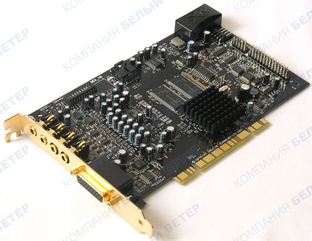

    Ну соответственно карточка:

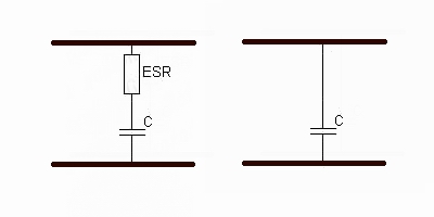

    А почему в звуке не допустимо использовать Low-ESR капациторы? Разве это плохо что их внутреннее сопротивление так мало? Как-то все говорят что нельзя, нельзя, а почему не объясняют.

    почемуж прям недопустимо - допустимо, но вот уши вянут от них )) - впрочем тут достаточно один раз поставить и самому послушать, и всё станет ясно
    есно это прло питание оу - разделительные вполне годны лоуесп, шунты какбы тоже все пленкой делают
    А потому, что сами не знают Однако видел такие кондеры у которых внутри дополнительно подпаяна керамика но не все-же такие.

    Ну с керамикой всё понятно, пьезоэффет и всё такое, но низкоимпедансный электролит... Вот видите, ни первый мне ответивший ничего не сказал, ни второй. А вопрос то был, почему?

    обычный валовые лоуесп - нет фоновых звуков, режут бас, звенят на вч, частотный баланс улетает - силминк2 уже несчитаются обычными лоуесп

    Вы меня опять не поняли. Я наверное больше спрашивал из-за каких физических процессов это происходит. Я склонялся раньше к тому, что у ЛоуЕСР обычно в отличии от общего применения в несколько раз большие утечки, и с этим как-то связывал их жесткость звучания. Но ведь твердотельники отличаются тем, что и ЕСР у них низкое, и утечки совсем малые, а все равно не приживаются. Я в этом хочу какую-то закономерность выделить. Посмотрите два рисунка. Какой по вашему мнению должен лучше фильтровать питание? Правильно, который второй. Но тот который второй он и есть с ультранизким ESR, а на деле получается наоборот. Не понимаю. Нажмите на изображение для увеличения.
