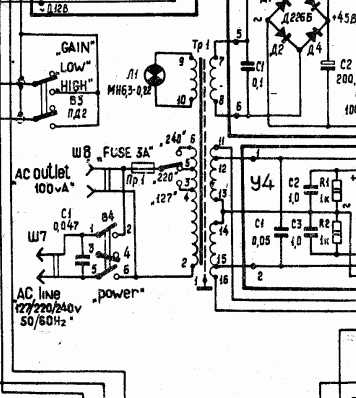

    Цитата Сообщение от Vortex Посмотреть сообщение
    А в неимпульсные тогда для чего ставят?
    А в неимпульсные не ставят,
    если конечно не считать фильтром небольшой конденсатор,
    как например в Бриг 001.
    Ну не ставят, так не ставят. Где-то икает Lynx, и еще добрая половина этой ветки https://forum.vegalab.ru/showthread.php?t=19974
  4. #843
    38,917
    По умолчанию Re: Стабилизированное питание УМЗЧ
    Еще как ставят!
    С конденсатором в таком включении (без параллельного резистора), он сейчас бы никогда Safety не прошел!
    Впрочем, когда конструировали этот говнобриг, об этом не думали, да и с 47 нан кондером, реально врядли чего плохого случится.

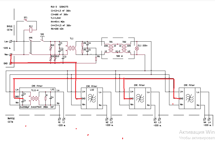

    Сетевой фильтр который защищает сеть от проникновения в неё помех от электроустановок имеет конкретные параметры и рассчитан на подавление именно той помехи которую это установка генерирует. Защищать устройство от сетевой помехи надо с учётом параметров этой помехи.
    В теме по ссылке ребята занимаются поиском "пилюли от запора и залатухи "
    Обе схемы представленные ТС, в нашей сети работать не будут.
  6. #845
    Схемы конечно не идеальные, но с чего им не работать? Из-за отсутствия РЕ к которым подключаются Y-Caps?
    Так то только в старых домах, да и то, без РЕ фильтры хоть и менее эффективно, но работают, особенно на низких частотах.
    EMC-анализатор все видит...

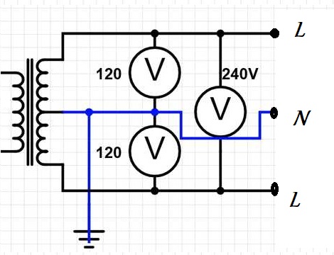

    В любой сети фильтр будет работать,
    Не в любой, а в симметричной где линейные напряжения
    противофазны относительно глухозаземленной нейтрали.
    или в сети где заземление выполнено по схеме ТТ.
    В системах TN-C, TN-S, TN-C-S фильтр работать не будет.
Название:	240 вольт.jpeg
    А причем тут частота среза?
    В многоквартирном доме все источники помех как то: Холодильники, Стиральные машины, Посудомоечные машины, лифты, насосы, электроинструменты и пр. объеденены при помощи желто-зелёного проводка,
    И вот этот проводок наши "борцы с помехами" в обход синфазных фильтров и разделительных трансформаторов присоединяют на корпус аппаратуры которую хотят защитить.
    Выделил красненьким!
    Шмель в теории тоже не может летать.
    Возьмите и померяйте спектроанализатором гармоники в сети до фильтра, после фильтра , с подключенной землей. Будет больше пользы, чем красные стрелочки рисовать.
    Маломальский спектроанализатор с рабочей частотой до нескольких мегагерц стоит на Али 5000 рублей.
    Так это не работает
