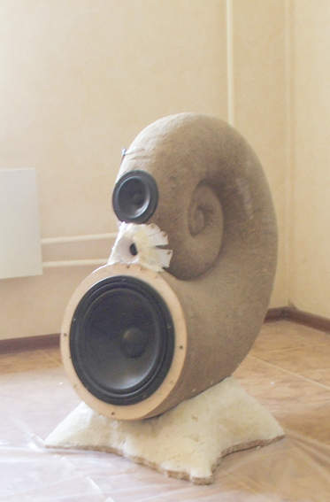

    Вопрос с рупорком для ВЧ несколько подвис....
    Корпуса уже окончательно высохли... Пора их облагораживать...
    В двух словах о концепции...
    Поразмыслив...и попробовав на небольшом макете несколько технологий остановился на следующей:
    Скажем так... - это попытка быть ближе к Природе...раз уж давно...и почти во всем отошел от завораживающего вида оригинала Наутилуса (общее с ним только лабиринт ЗЯ), напоминающего чем-то инопланетное существо... Приближать стилем мой проект к оригиналу не вижу смысла - будет урезанный вариант.... пародия на Шедевр мирового колонкостроительства.
    И так...
    Пусть это будет будет моллюск....типа настоящего наутилуса морского...вылезший из воды.. В таком ключе....
    Следовательно....подставкой ему напрашивается песчаный берег...может, галька...
    Сам моллюск в такой концепции вряд ли будет смотреться черного цвета (если уж делать черным, то тут прокатит только крутая лакировка "под рояль", от которой я отказался по ряду обьективных причин)....
    Наверное, моей улитке больше подойдет белый...или бежевый цвет...с более темными вставками по всей поверхности.......
    Облицовку попробую сделать из красивой мелкой аквариумной гальки соответствующего цвета....вперемешку с настоящими ракушками... или же полностью из створок ракушек....(по ходу видно будет как лучше)....

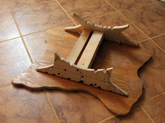

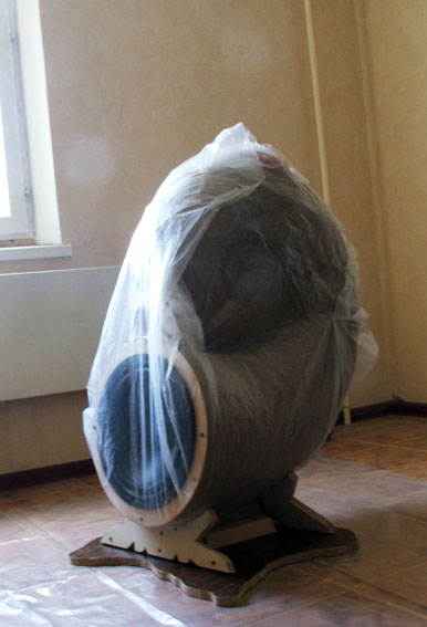

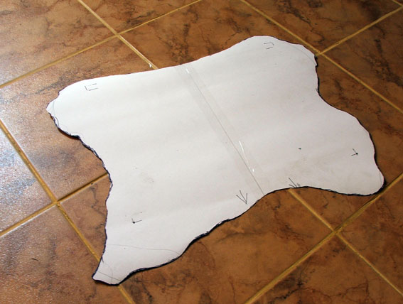

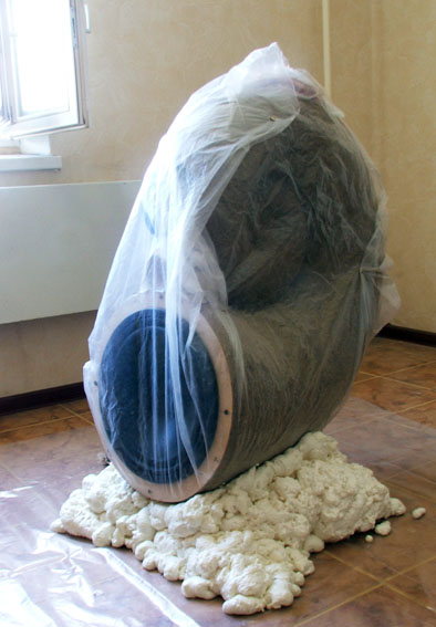

    Начал с подставки....
    Те самые временные "табуретки", которые видны на недавних фотках, хотел было уже выбросить и делать другие...но...идея как проще все сделать родилась неожиданно... И табуретки очень даже пригодились....
    Фотки...
    Сперва готовилась бумажная выкройка....по выкройке вырезались основания...далее "табуретки" привинтил к основаниям.... Улитки помещаются в целлофан и ставятся на подставки так как будут стоять в дальнейшем.
    Ну, и...заполнение монтажной пеной... Монтажную пену дополнительно армировал обрезками фанеры...дсп...и т.д....в-общем, всем тем, что под рукой оказалось из отходов производства...
    После высыхания пены срежется лишний целлофан...и получится поверхность, почти идеально повторяющая нижнюю часть раструба улитки...
    Далее излишки пены будут срезаны ножом......поверхность по бокам покрою эпоксидкой, проармирую марлей или еще какой мягкой сеткой.... И останется наведение "красот" - покрытие мелким грунтом...и т.д....
    Сам корпус улитки будет сьемным...и прикручиваться к подставке парой мощных шурупов.

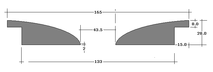

    У меня загвоздка получилась с рупорком для пищалки....
    Господа!,....нет ни у кого под рукой ссылки на чертеж промышленного рупорка трактрисы?.... Просто повторил бы конструкцию (если частота среза в ней более-менее подходит.. У меня деление на 3200 Гц.... Если понадобится, то могу чуть поднять...)....
    Буду очень признателен за ссылку....а то что-то сомнительное у меня получается по расчетам....

    как и обещал

    как и обещал
    Спасибо за чертеж...
    Какой пищик у вас стоит?....и какая частота раздела (среза)?
