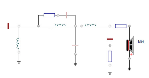

    При чём тут я ? Я спросил у вас, что не так у вас с третьим порядком ?
    третий порядок для СЧ динамиков (спрашиваю про СЧ, т.к. это самый чувствительный диапазон) и на Ваш слух и на слух Ваших клиентов никаких проблем с естественностью и слитностью любых музыкальных композиций?
    1. третий порядок может быть разных добротностей и они по разному окрашивают АЧХ около частоты среза.
    2. если с первым пунктом все хорошо и добротность фильтров не слишком высокая, то далее смотрим на поведение индивидуальных ФЧХ полос измеренных микрофоном. Если они совпадают в зоне совместного излучения, то проблем со звуком, натуральностью особых нет.
    Далее идет тонкая подстройка частоты, добротности, уровня элементами кроссовера. Наверно без должного опыта это на деле происходит не как "раз-два-три", а гораздо дольше.
    ps: по этой же логике можно СЧ отрезать и 4-м порядком, но я не припомню чтоб я такое делал в пассиве, а вот в активе - вполне запросто. Большинство студийных мониторов и концертной акустики режут 4-м порядком, только не Батервортом желательно, а Линквицем.

    То есть Вы применяли третий порядок для СЧ динамиков
    Кстати было дело, и такие колонки(мониторы) стояли в студии у Юрия Антонова (да и не только у него, за год довольно много выпустили экземпляров этой модели).
    Про плохие СЧ ни он, ни его звукорежисёры ничего не говорили. СЧ - 4"
    С закрашенными номиналами могу даже схему показать.
