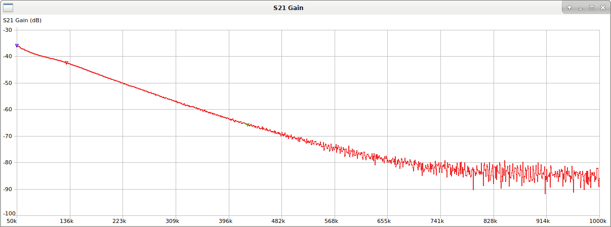

    Изучаю VNA, решил погонять фильтры питания для цифровых ИМС.

    Все детали SMD, конденсаторы керамика.
    Ну и соответственно вопросы: правильность построения, какое подавление и частота будет достаточна?
    Последний раз редактировалось maxssau; 20.03.2021 в 11:47.
    Как эта цепочка переносит набросы и спады нагрузки? Лучше вместе со стабилизатором моделировать.
    И полезно почитать старые Intel VRM design guidelines, там другие стороны этого вечного вопроса рассмотрены, но резисторы не ставят.

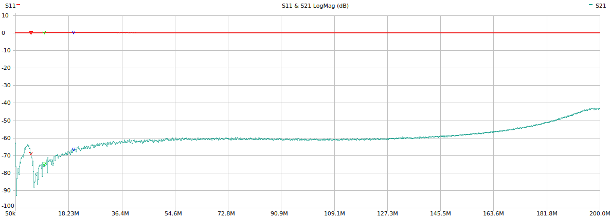

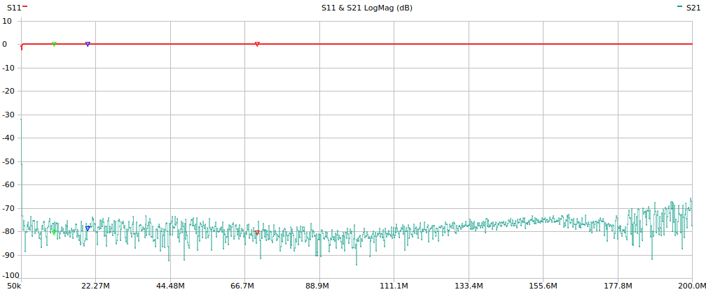

    а как можно инжектировать от VNA сигнал? транс нужен? или лепить усилитель на транзисторе?

    то фильтр ведет себя очень хорошо начиная от ~500...600 кГц.
Название:	ind  and caps dual.png
Название:	ind  and caps dual 1m bw.png
    Разницы между танталом и крамикой нет, поэтому выбираем по вкусу.
    Электролит ведет себя предсказуемо плохо.
Название:	ind  and caps dual el.png
