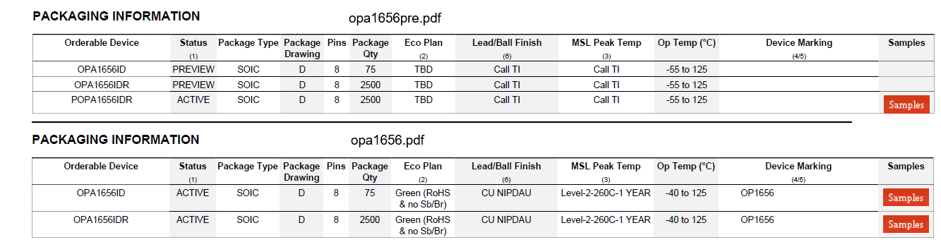

    Странная у вас POPA
    Обе оригиналы (сообщение #8385).
    POPA1656 была в продаже в официальном магазине TI, ссылки на документацию вели к странице OPA1656.
    Маркировка на чипе P1656. На фото оригинал.
    OPA1656 тоже имеют место быть и полностью соответствуют фото ниже.
    Пробовал оба варианта, разницы никакой не замечено.
    В чем различие и зачем сделали 2 варианта маркировки надо спрашивать у TI.
  10. #8469
    38,890
    Не надо ничего "спрашивать", с "Р" - это были опытные предсерийные образцы.
    В докуметации на уже серийные - РОРА отсутствует:

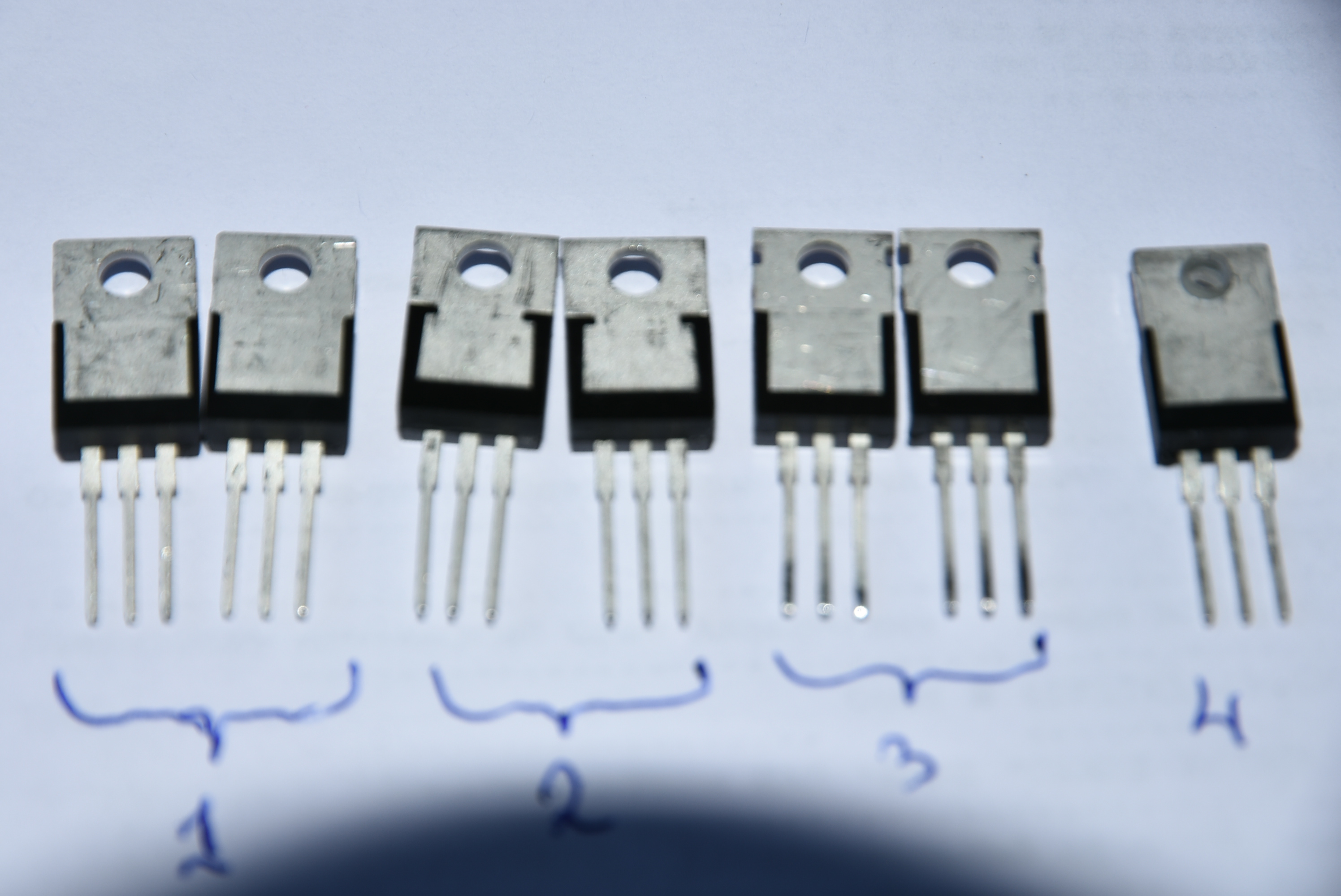

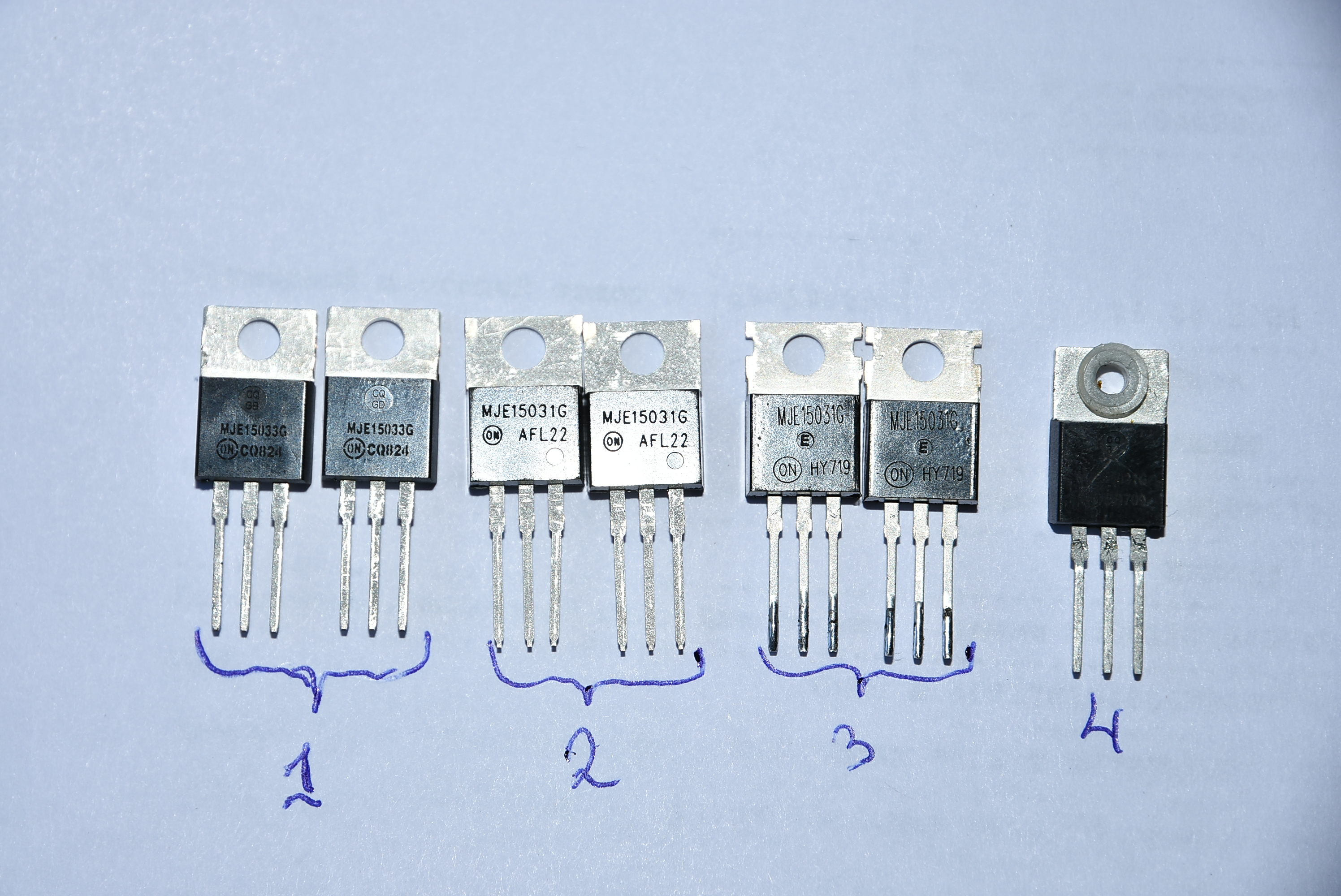

    Сами мы не местные, поможите, чем можете.
    Набрал в усилитель для замены вот такого, сомнения берут, боюсь спалить, там напряг +- 61 вольт, не оригиналы сгорят быстро.
    Тут есть оригинал, есть Чип дип, есть купленные на ебае, есть из Маузера.
    Что из них натуралы?

    №1 выглядят неплохо.
  15. #8474
    19.05.2017
    Украина, Полтавская обл.
    186
    1,2 - похожи на оригиналы, 3 - типичный левак с буквой Е в кружочке, 4 - невидно нихрчего, сойдет за оригинал.

    Из пары сотен купленных в течении года во всяких маузерах с дигикеями все выглядят как #2.
  17. #8476
    29.01.2007
    2,806
    1-Оригиналы из старых партий 99,9%
    2- Похожи на новые оригиналы
    https://forum.vegalab.ru/showthread....=1#post2560545
  18. #8477
    16.11.2004
    1,481
    №1 - оригиналы выпуска лет пять назад.
    №2 - куплены в Чип Дипе сегодня.
    Сомнения такие - ON с цельным кружочком, на заднице - медяшка с вырезом, не характерным для ОН. И падение база-эмиттер 0,597 Вольта, тогда как у оригинала 0,569 (меньше кристалл - больше падение).
    №3 - левак, купленный на ебае. Падение на переходе - 0,67 (маленький кристалл). Маркировка тоже явно кривая, и корпус.
    №4 - оригинал из усилителя.
    Вопрос такой - рискнуть, впаивать №2, или искать ч-л типа №1? Усилитель дорогой и геморный, 600 ватт.
    да. это из старых партий. у меня были такие же, с прерывистой линией кружочка-лэйбла.

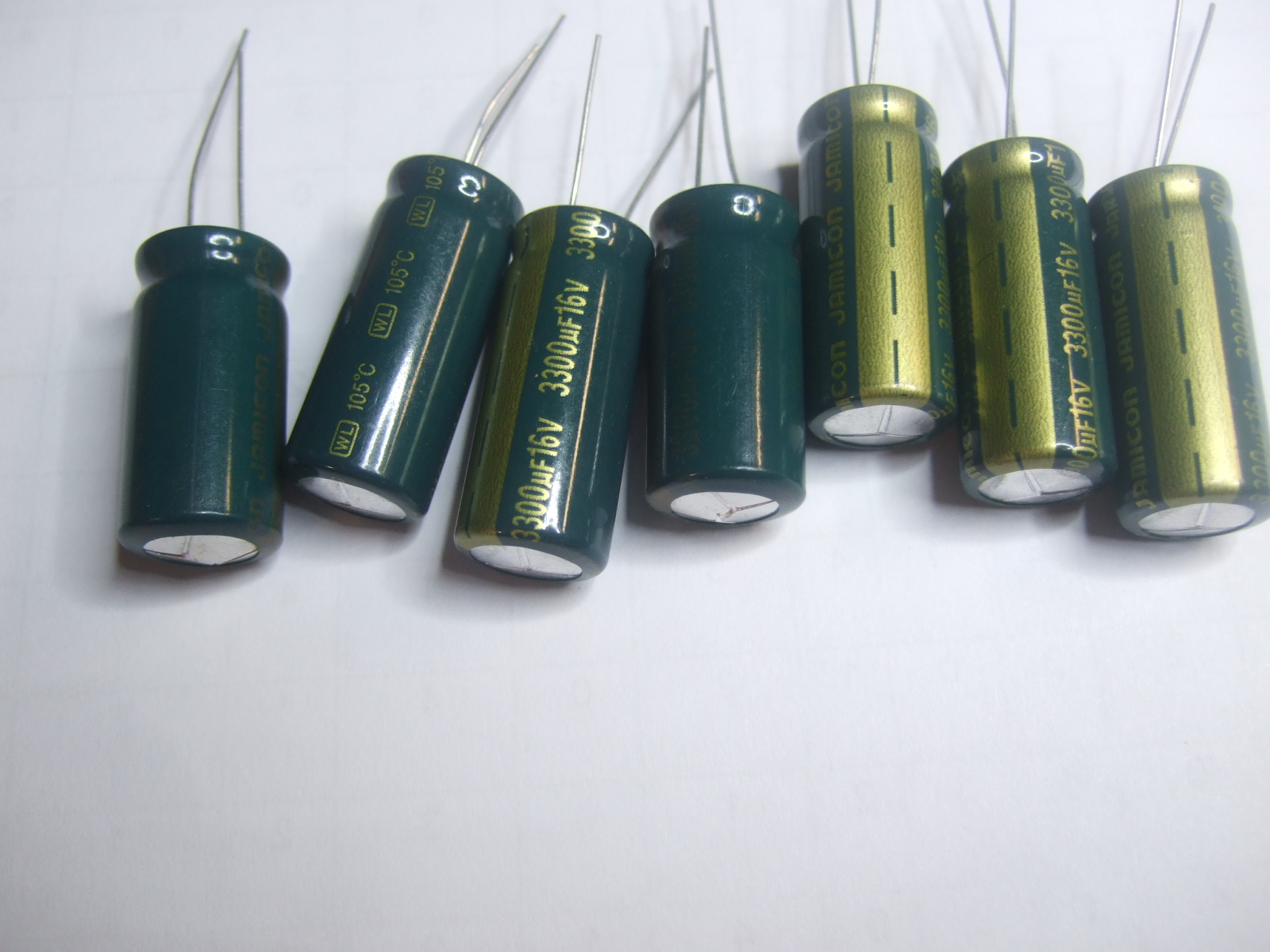

    А вот оригинал и фуфло в одном лице. У меня разные номиналы этого типа есть, повздувался только один.
  21. #8480
    13,070
    Остальные тоже вздуются, со временем.
    У этих WL-ок такая болезнь.
    У меня вздулись все, лёжучи в коробочке.
