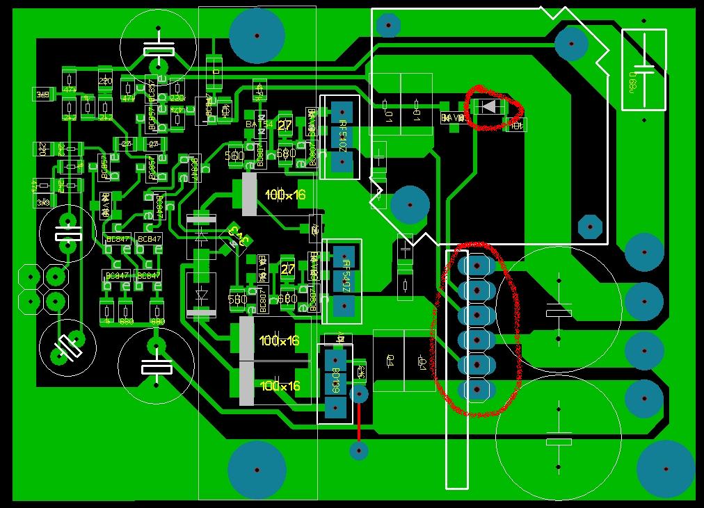

    Коллеги,
    Собираю ЮСД по плате Witali, схема https://forum.vegalab.ru/attachment.php?attachmentid=31125&d=1210948434 не полностью соответствует, возникла путаница.
    Подскажите плиз что это за элементы обведенные красным?

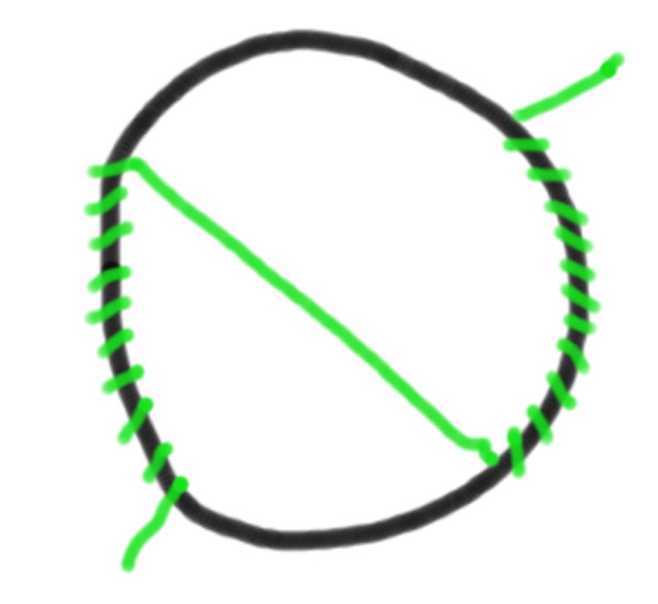

    Получается 22 витка в одну сторону и 22 в другую?
    Лучше для первого раза намотайте всё в одну сторону, если вы не правильно сделаете переход при разделении намотки, то в место 200мкГн получите 0,2мкГн, со всеми вытекающими последствиями.

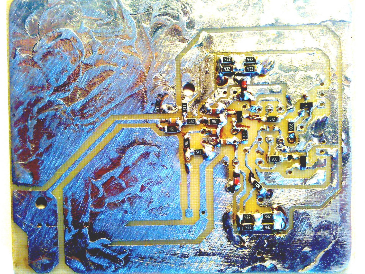

    Собрал по своей печати усилитель вот фото и печать. Все рабочее, мощность пока около 200Вт снял.
ID:	91343   Нажмите на изображение для увеличения.

    Цитата Сообщение от Octagon Посмотреть сообщение
    Коллеги,
    В верху - Светодиод, он всего лишь для индикации срабатывания защиты, в низу сама защита.
    Подробней в посту #3487

    Octagon,
    эта плата не от виталия и она как я понял рассчитана на саб.. там урезано кое что...
    а плата от виталия это микроюсд так и называется она маленькая и под колечко заточено..
    Virus, спасибо! Запуститься можно без этих узлов если я правильно понял...
    А как правильно сделать переход? Мотал так

    Цитата Сообщение от Dean Посмотреть сообщение
    Мотал так
    вроде правильно.
    А схемку можно, по которой собирал

    схема та же что и у Квази. LM311N, левелшифтер-ММВТА92, IR2104, разрядники-BC807, кличи -IRFB52N15D. все смд кроме, лм311,ir2104,бустрапного диода...
    Что касается параметрических стабилизаторов в питании компаратора на ЛМ311, поставил 8штук смд резисторов на 4.3кОм последовательно-параллельно(по два штуки друг над другом, при питании +-55В особо не греются градусов 40-45.
