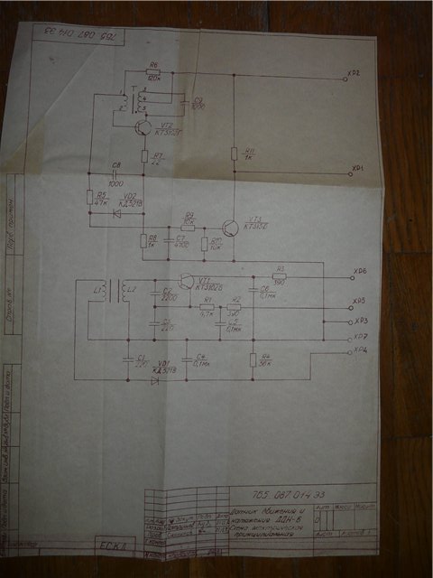

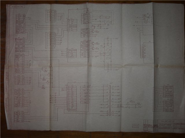

    Олимп 006.Как и говорил, качество схем плохое.
ID:	45691   Нажмите на изображение для увеличения.

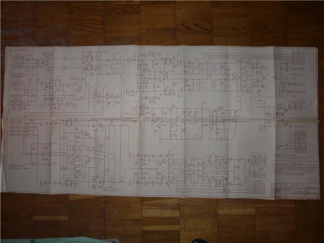

    По умолчанию Re: Электроника 004

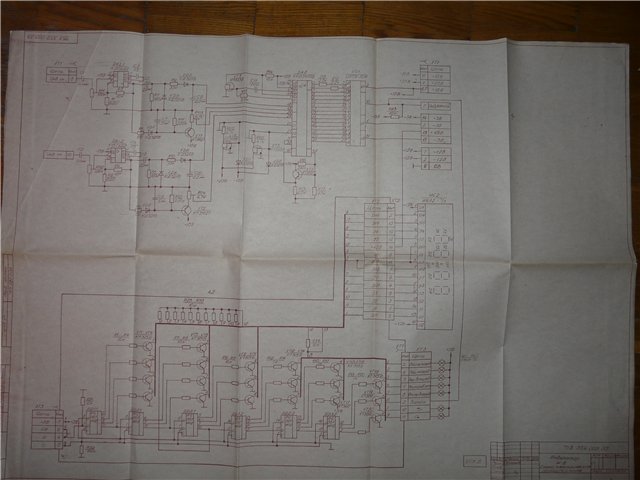

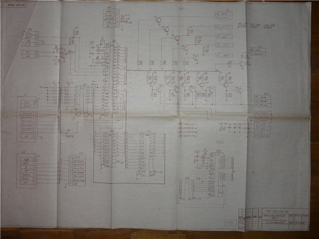

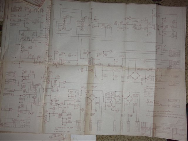

    Олимп 701 (есть только эти две схемы).
    Обратите вмимание - питание ведущего двигателя ~130в, а не ~80в как в обычных Олимпах, а схема
    для тех же двигателей ДМ-1 или ДМ-5.
    Схемы Олимпа 006 посмотреть не могу, я их сам случайно нашел в интернете такого качества, сорри...
Название:	Olimp 701_2.jpg
ID:	45723   Нажмите на изображение для увеличения.
Название:	Olimp 701_1.jpg

    Частый гость Аватар для Eats
    05.01.2008
    St.Petersburg
    364
    Да уж, совсем не хорошего. И кто ж это такой вумный, что черно-белые картинки выкладывает в цвете, да ещё и жмёт их с потерей информации?! Нет чтобы ч\б схемы пожать без потерь. Хотя всё равно никакого толку от этих схем нет, скорость у ДМ-1 повышается до 38 другими способами. Либо вал, либо частота. Но не напряжение. Вчерась опять моя мессага пропала, где я более подробно распинался по этому поводу. Повторяться уже лениво...
    Всего доброго.
    Евгений.

    Eats,
    Вал/частота, асинхрон/синхрон - это понятно. Вал (или насадку на штатный вал) достаточно точно изготовить непросто! Детонацию повышать неохота. Доп. инвертор на 100 Гц/80В - еще источник шума в маге... Да и движок запоет как .....
    З.Ы А на заводе о повышении частоты не знали чтоли? Разогнали напругу до 130В и вал на 50% увеличили (9мм вместо 6мм) = 38 см/сек?
  11. #830
