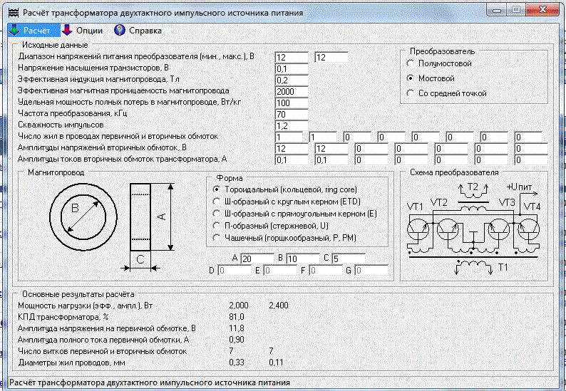

    Вопрос по драйверному трансу: хочу использовать кольцо 2000НМ1 К20*10*5мм. Частота преобразования 70кГц. Сколько витков мотать? Будет 3 обмотки, как я понял, все одинаковые. Подозреваю, витков по 40 провода примерно 0,12-0,2мм.
    Вот, прога выдала по 7 витков, но я бы по 10 намотал

  5. #824

    witali, большое спасибо. У меня в первичке кондёр разделительный будет, не повлияет? Надо тоже трансформер 4 поставить. Только загвоздка с удельными потерями, не знаю, где брать

    Так там вроде только для силовых?
    а в чем разница?
    в даташытах на материал
