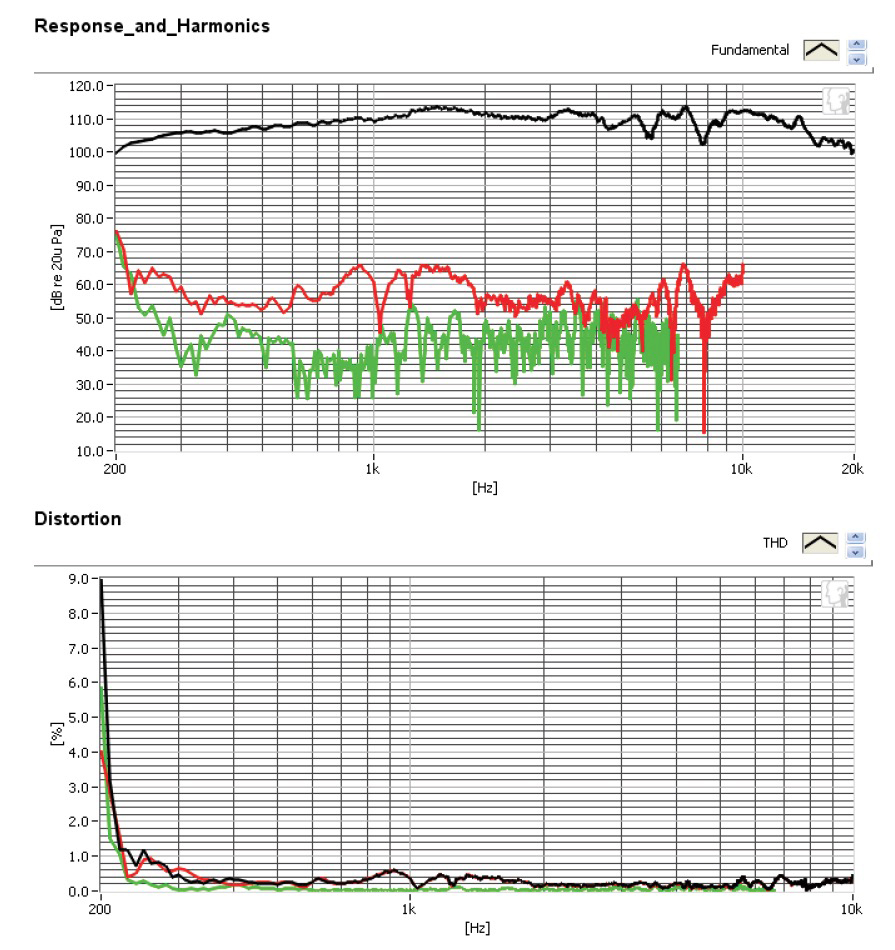

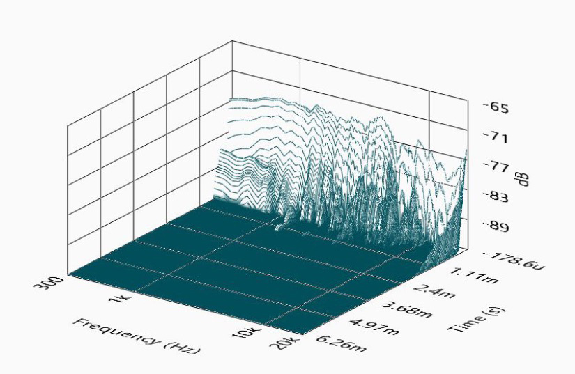

    У меня вопрос, показанный ниже водопад допустим ниже 5 кГц или плохой?
    Отвратительно.

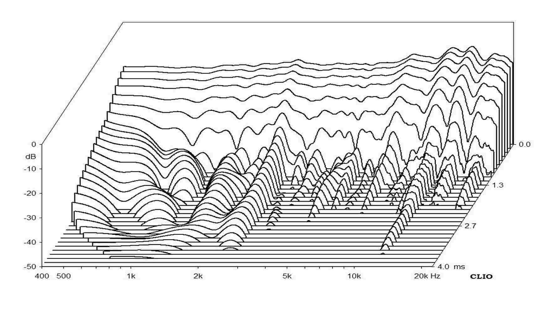

    Вот хорошо

    Да, сетка у нее хорошо видна.
    А у первой видно, что она не бериллиевая, и что над замером старались соответствующим образом.

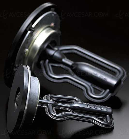

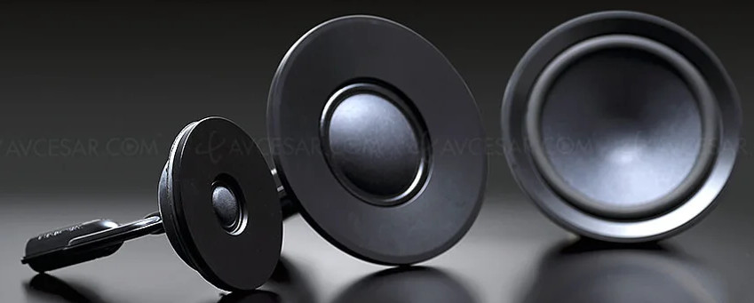

    По поводу куполов, попалось тут. Особенно камеры поглощения
    4 штуки баксов, однако))
    Ану, кто с 3д принтером, можно взять на вооружение.
    Только после инженерного, а не маркетингового объяснения, что дают эти кишки.

    инженерного
    Если бы была только бутылка, то все понятно. А переливы что дают? Или они цельные и служат только для поддержки конструкции.
    ---------- Сообщение добавлено 20:11 ---------- Предыдущее сообщение было 20:03 ----------
    diman_dda, скажу, что когда я открыл заднюю камеру купольному среднику, там оказались кольцевые магниты с отверстием в несколько см. На импедансе это смотрелось как обычный нормальный фазоинвертор с настройкой 600Гц. Вот вокруг этого и должно происходить колдовство этих каналов.

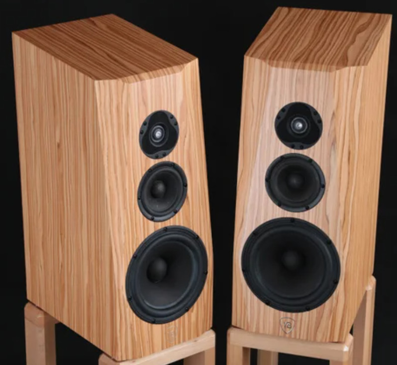

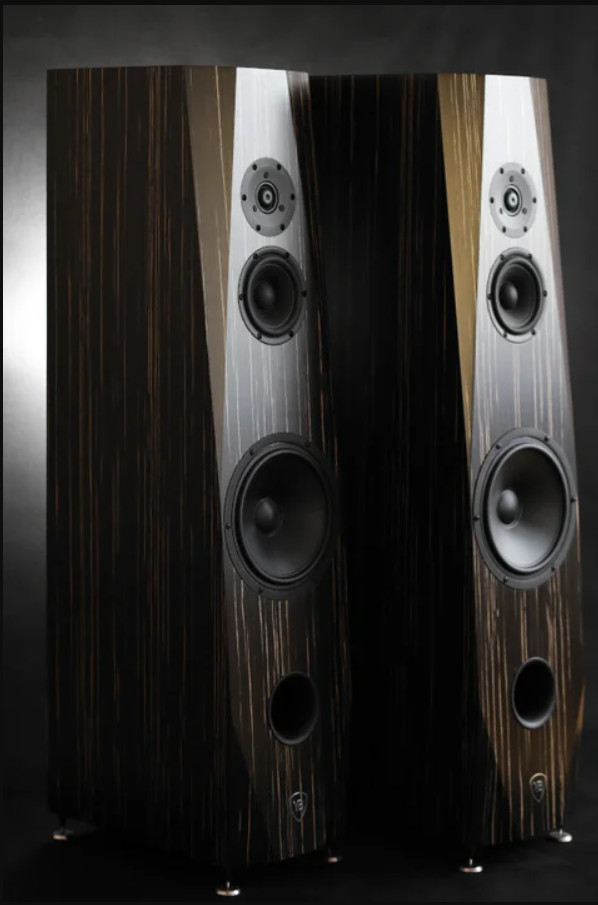

    Если посмотреть на выставку (не говорю уж про сходить послушать), то много там УДАЧНЫХ колонок с купольными средниками?
    Ты уверен, что твоя колонка с купольным средником займет первое место?
    А с 6,5" серединой запросто будут отличные колонки на выставке рукоблудства.
    На замечание про что я советую, я уже отвечал, что один или два таких, как у меня — мало. Четыре — нормально. А это накладывает такие ограничения, как раздел около 1500, а лучше — меньше! Да и если посчитать цену за 4 и доставку, то не так уж и велик отрыв.
    Середину не играет весь динамик, резинка и параметры ТС неважны. Зато динамик один, раздел может быть любой и выбран по факту. Колонка сначала может жить в виде двухполоски и при том великолепной. Нужен только хороший пищ. У Скана есть серия Классик, там пищ производится уже 40 лет, имеет малую цену, низкие искажения и может от 2к — это например. А у того же СБ есть хорошие пищи. Если Сатори пищ поставить в волновод, то 1500 или 2000 он сможет по минус 6дБ скреститься.
    Проблемы нет, ты ее придумал. Это тоже в своем роде религиозное. Как то: бумага против металла, дудки против ленты, широкие морды против тощих досок.
    Я согласен, что есть что-то в куполах. Куполу снизу нужно нечто. Чтобы остаться в 3 полосах, это для одиночного 3" купола выходит максимум 8" 1шт. И это предел. Если 10", то будет какашливо. И какую же 8" ты предложишь? Параметр у нее будут значительно хуже этой 6,5". А брать 2шт 6,5" уже дорого, однако.
    Сколько уже отписалось человек, что имели половую связь с этим недосабом, как ты его называешь? И все дали положительную оценку. Я дел не имел, но по параметрам определил голову в фавориты.
    Середина отдается пищалке в волноводе, есть такие накладные. Но это в том случае, если автор посчитает, что на 2300 — сильно высоко делить, хотя не вижу преград. Тогда пищ с низким резонансом + волновод. Есть еще ленты, но я не вижу их в продаже. Фунтик Х3 хорош мог бы быть.
    В дальнейшем к такой двухполоске в качестве НЧ можно любую 12шку или 10" докинуть. Без всяких сабов срастется.
    Сначала нечто такое
    Потом или тумбочник
    Или напольникНажмите на изображение для увеличения.
    Можно двублочный
