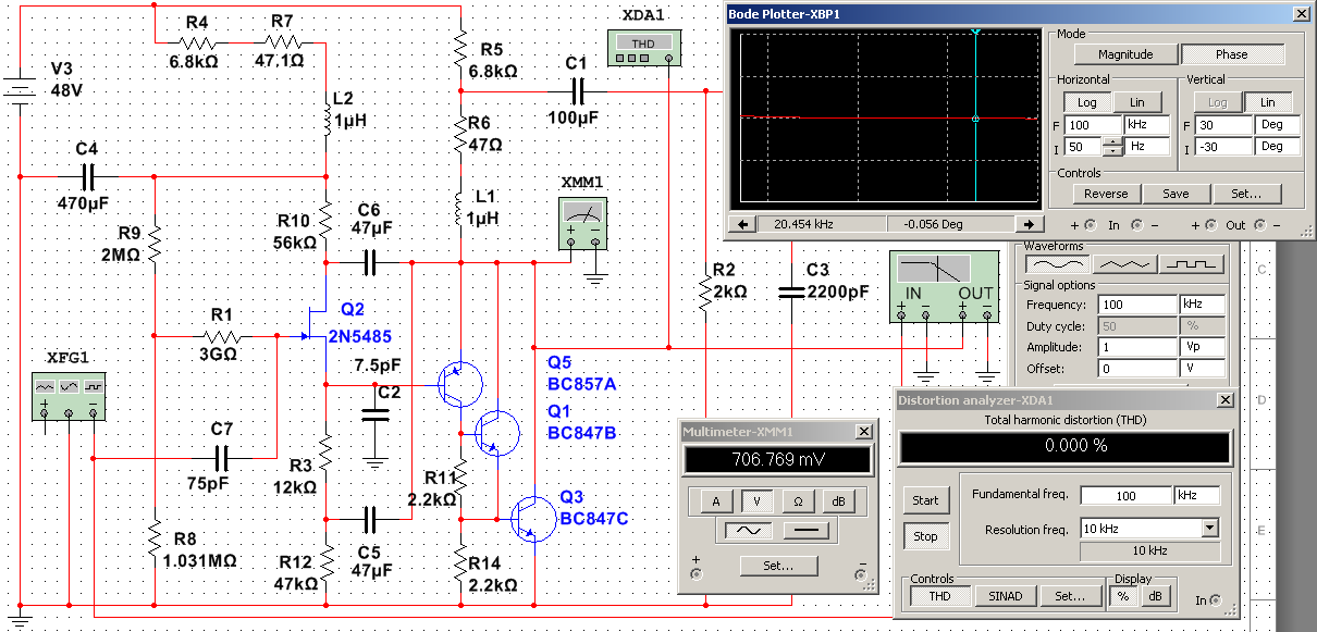

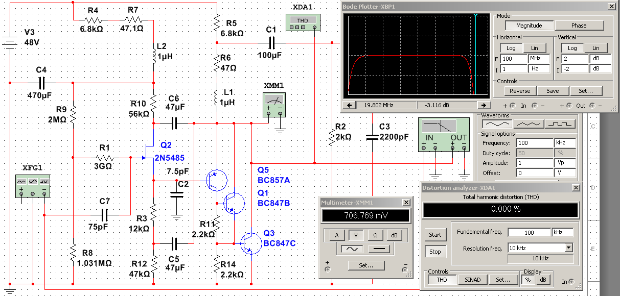

    FIN+, для конченых эстетов
    По шуму ещё малость лучше.
    У меня на 1.35 Вольт амплитуды (1000 Гц), в этом варианте, КНИ крутится около 0.0014. Вижу только вторую гармонику. Третья видимо очень мала, прячется за ещё меньшей гармоникой генератора. "Выжимать" меньше не стал - бесполезно. Транзисторы - 933 (ус 340), 1740 (ус по 440), 3557-6 (СИ 3V подбором R8).
    Обязательный шунт 6.8-7.5 пФ (на схеме C2). Дроссели - ферритовые муфты (около "1мкГ"). Этот комби-повторитель с меньшим, в шесть-семь раз, выходным сопротивлением. Назовём его "ДарПаШи" (Дарлингтон-Павлунчик-Шиклаи)
    Фаза -

    "Конченых эстетов" интересует еще вопрос, какое напряжение на плюсовом выводе C4? Т.е. если оттуда брать напряжение для капсюля, то сколько получится?
    И еще мне кажется, что стоит больше уделять внимания не ВЧ шуму, а пульсациям (50Гц + гармоники). Помнится, с этим было не всё хорошо в предыдущих версиях. C4 имеет довольно большие габариты, и не в любой корпус его можно установить. Можно ли с этим что-то решить? Ну и еще хорошо бы встроить фильтр, обрезающий всё, что ниже 20...40Гц. Или это таки невозможно? Вопрос был поднят, но как-то утих.
    44-45.5V.
    Схема специального преобразователя для FIN (вых 70-75V), с малым током потребления, выложена в этой теме.
    Наводки 50Гц на кабель меня ещё не беспокоили. На последних графиках видно.
    Те большие наводки, что ранее на графиках были - так это со стороны входа схемы. Я поменял "заглушку" на стандартный гриль, ранее был гриль из железной сетки от мучного сита, он плохо экранировал вход.
    Ёмкость можно набрать из нескольких небольших конденсаторов. Желающий "заглянуть за горизонт" - обязательно найдёт подходящий корпус. Нынче это не проблема. А совать FIN в какие-то щели сокрушаясь нехваткой места это знаете ли...
    Ни один звукописец не включит в студии обрезной фильтр на корпусе микрофона, а у некоторых популярных миков его просто нет.
    Вы наверно не знаете, как гадит передачу ФВЧ 30-100Гц. Давно уже обрезают в редакторах.

    Гоша,
    Павлунчик,
    спасибо, я Ваши мысли услышал.
    Нужно просто прикинуть, насколько упадет напряжение плюсовом выводе C4, если туда подключить преобразователь (с питанием на LT431). По моим прикидкам падение будет где-то в 0.4В, что вообще ни на что не повлияет, ИМХО.
    Если что, я рассматриваю схему https://forum.vegalab.ru/attachment....2&d=1611080372 в качестве отправной точки.
  13. #832
    Аватар для Павлунчик
    05.03.2012
    Ташкент
    1,577
    По умолчанию Re: Доработка бюджетного студийного конденсаторного микрофона или нестандартное схемное решение для стандарта фантома 48V, 6.8 кОм/6.8 кОм.
    Начните с R10 56 кОм.
    Подобрать R8 чтобы напряжение на переходе полевика установилось ближе к 3V но не менее. Подбор сопротивления R8 производить на эквиваленте капсюля 75пФ (тут можно 50-100 пФ). Процесс медленный но результат превзойдёт все ожидания. На выходе должна получится постоянка около 22V (ПРИ 48V фантомного питания! Проверьте)
    Транзистор PNP с усилением не менее 250 не более 400. NPN 450-700, чем больше - тем лучше. R7 больше R6 на 0.7-1 Ом. Полярность электролитов не перепутайте. Дроссели и 2x680пФ для начала не нужны.
    Кабель не более 5м.
    Затем абсолютно экранируйте схему и посмотрите, что там по наводкам на кабель в районе 50-100-150 Гц. На эквиваленте капсюля 75пФ.
    Последний раз редактировалось Павлунчик; 19.05.2021 в 20:36.
    Упадет Вольта на 2...3.
    Но это действительно ни на что не повлияет.
    Соберите преобразователь на отдельной платке. Измерьте ток потребления после полного заряда выходного конденсатора.
    Меньше 200 мкА? - То что надо.
    У меня меньше 200 мкА но то при напряжении питания менее 7V и с более длинной гирляндой в умножителе (смотрите уже отработанную схему).
    Соизмеряйте не по здравому смыслу, а по практически полученным результатам. Это две большие разницы.
    ---------- Сообщение добавлено 22:40 ---------- Предыдущее сообщение было 22:30 ----------
    Если так то да - потери будут минимальны.
    Отдадим на все про все 400 мкА.
    200 мкА на поддержание штанов TL431.
    200 мкА преобразователю.
    6,8кОм*0,4мА=2,72В.
    Если не гнаться за мегагерцами частоты преобразования и допустить время выхода преобразователя на режим 0,5с путем включения последовательно с выходами инверторов резисторов 10 кОм, ток потребления преобразователя можно существенно снизить.

    Павлунчик,
    Гоша, спасибо!
    Маленький вопрос:
    берем два диода, катоды вместе, аноды подключаем в выводам 3 и 2 XLR. С катодов диодов резистор, после него уже схема питания (на LT431) для преобразователя.
    Вопрос: имеет ли смысл брать питание для преобразователя с обоих выводов XLR, а не с одного? Или оно того не стоит?
    Не ищите смысл в мыслях!
    Для FIN и прочих схем с однотактным недифференциальным выходом - не имеет.
    Имеет смысл для двухтактного усилителя с разделительным конденсатором на выходе.
    Ну и в случае чисто дифференциального выхода.
