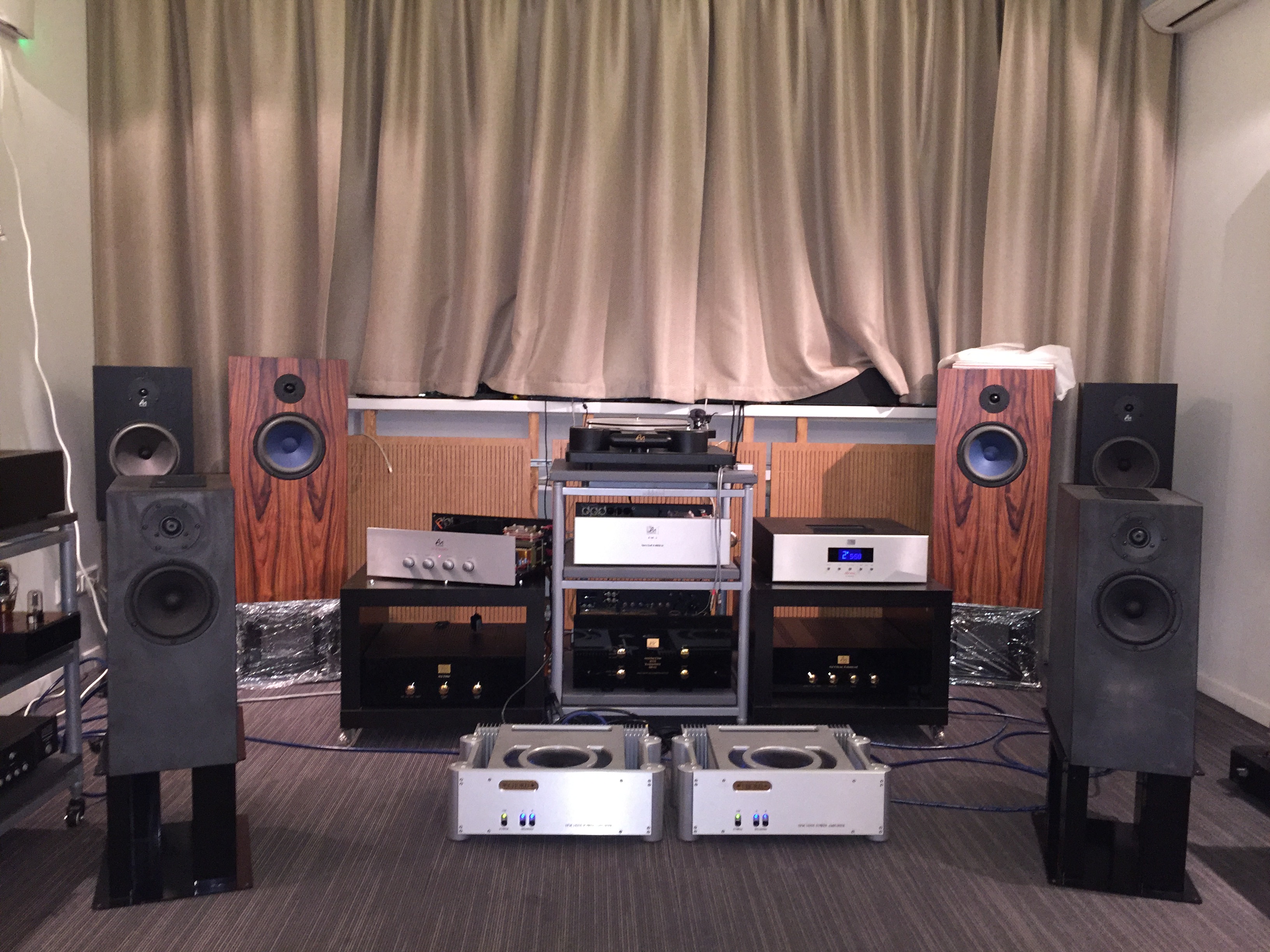

    Послушал АС в другом сетапе (СД, ЦАП, Пред - Audionote, моноблоки УМ - Chord) в подготовленной КДП: звучание очень понравилось. Сцена 3-х мерная: начинается от линии между АС и дальше 3м до окна и немного далее.
    Вложение 364239
    Их бы собрать в ящике с хорошим 12" или 15" на бассу.
    Ты поленился прочитать мое сообщение 819. Это ЧВР версия, как раз чтоб не делать нч-хвостик.
