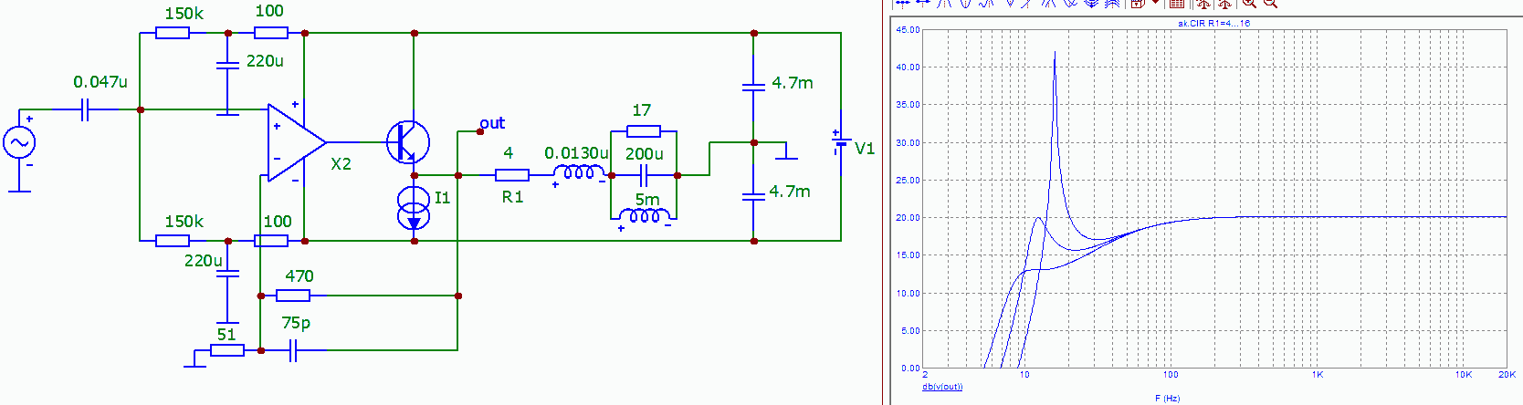

    Вообще схемы с плавающей виртуальной землёй, как у Акулиничева, склонны к самовозбуду при определённой нагрузке.
    Посчитано три АЧХ при сопротивлении нагрузки R1 = 4, 8 и 16 Ом.
    Вложение 330886
    При 4 Ом конкретный пик резонансного характера.
    Если ёмкости питания 4700 мкФ увеличить, то пик резко падает.
    Ещё кстати помогает убрать генерацию замыкание перемычкой любого из 100 Ом резисторов в фильрах (100 Ом / 220 мкФ) , которые фильтруют питание слаботочной части.
    благодарю.закоротил -генерации нет.потом уменьшил резисторв r9r10 до 50 ом.всё порядок генерации нет!вч шум по осциллографу(5мв размах). похоже наводки от ламп и электро проводов.явного возбуда нет
