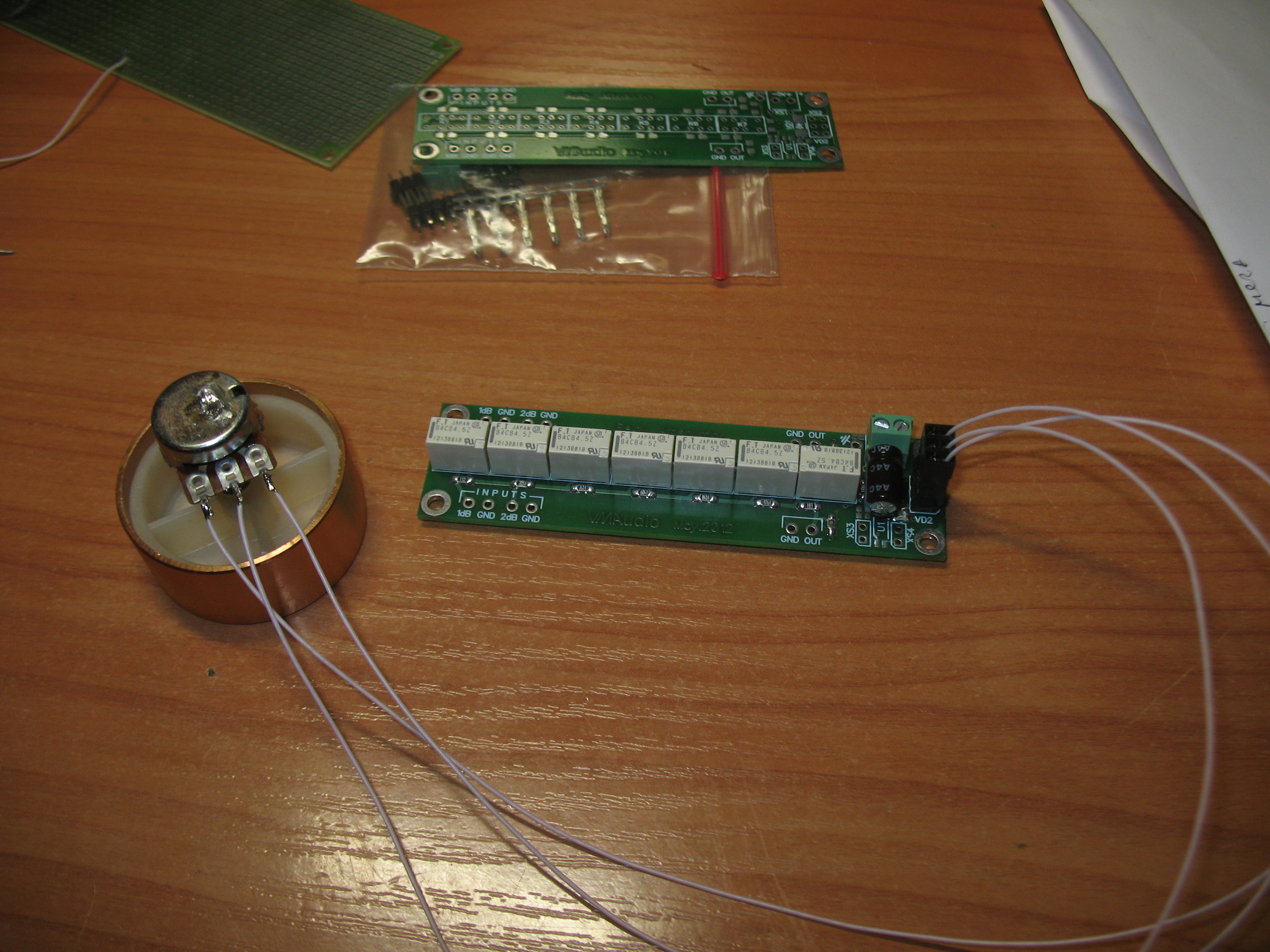

    привет народ..наконец то из очень далекой страны Россия мне пришла долгожданная посылка. В целости и сохранности. Всё упаковано отлично и бережно. пару фоток кину ...
    Почта конечно жжет ...3 недели как Максим и говорил шла посылка.

    Энкодер зачетный ... если б знал, то купил бы два.
    и самое важное ! обе платы вместе по ширине не превышают 50мм .. то есть не шире моих плат..и отверстия совпадают как надо... буду собирать и тестировать.

    Вопрос к Максиму: если взять два att7 и подать на вход АЦП обоих аттенюаторов сигнал с одного резистора переменного ? пробовали ли кто нибудь такой вариант ?
    Жаль что умная мысль как всегда приходит после.... я вторую микросхему не покупал ... и идею проверить не могу.
    кстати все работает , пока со звуком не тестировал ... просто подал питание и подключил резистор.. реле щелкают как положено. Ещё запрограммировал 87дб. Как проверить , что это именно 87дб ещё не разобрался... в процессе перечитывания мануала...
    фото спаянного устройства чуть позже выложу.
    Хочу заметить качество печатной платы на высоком уровне!
    Работать естественно будет, но в некоторых положениях переменника, ослабление аттенюаторов будет отличаться друг от друга на 1дБ из-за неидеальности встроенного в микроконтроллер АЦП.
    Проще всего выкрутить громкость на минимум и прозвонить положение реле мультиметром.
