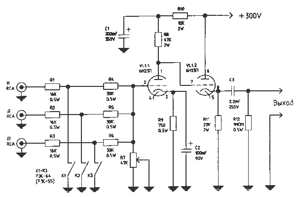

    А может провести полевые испытания, для ясности? Э-э-э...кто возьмется ?
    [ADDED=~D*Evil~]1142010082[/ADDED]
    Нашел тут схему коммутатора. Что лучше: оставить как есть, или выкинуть каскад на лампе и увеличить усиление в буфере усилка ?
    И еще такой вопрос у меня: данная конструкция на лампах не выдаст мне на выходе сигнал с амплитудой в несколько десятков вольт, а то меня смущает кондер на выходе на 250В? Или он "остеивает" постоянку ?

  21. #840
