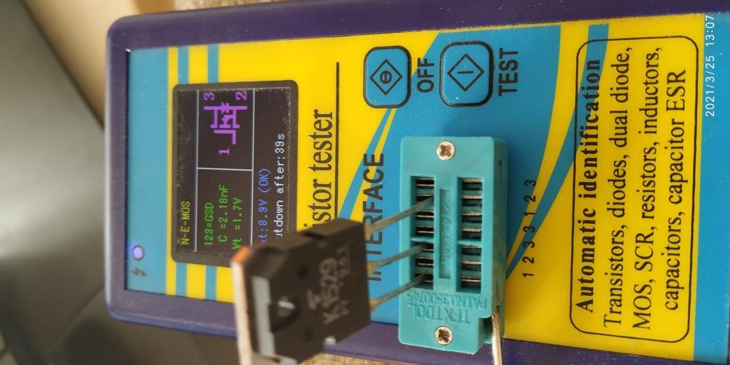

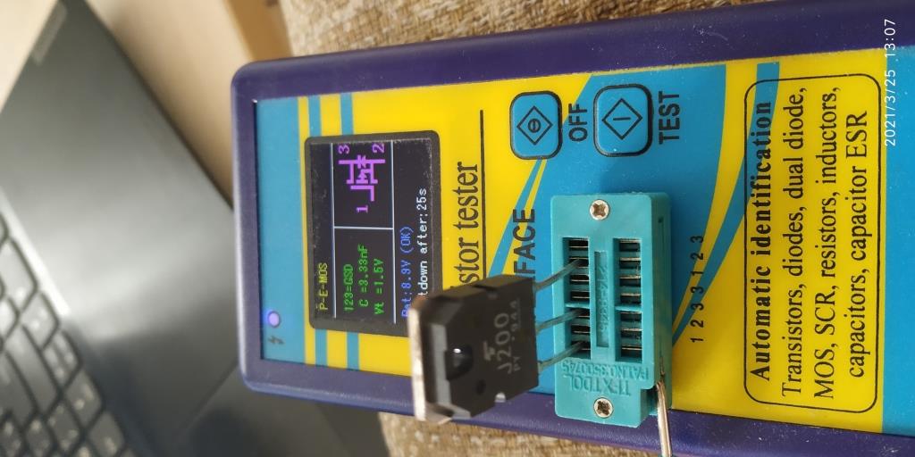

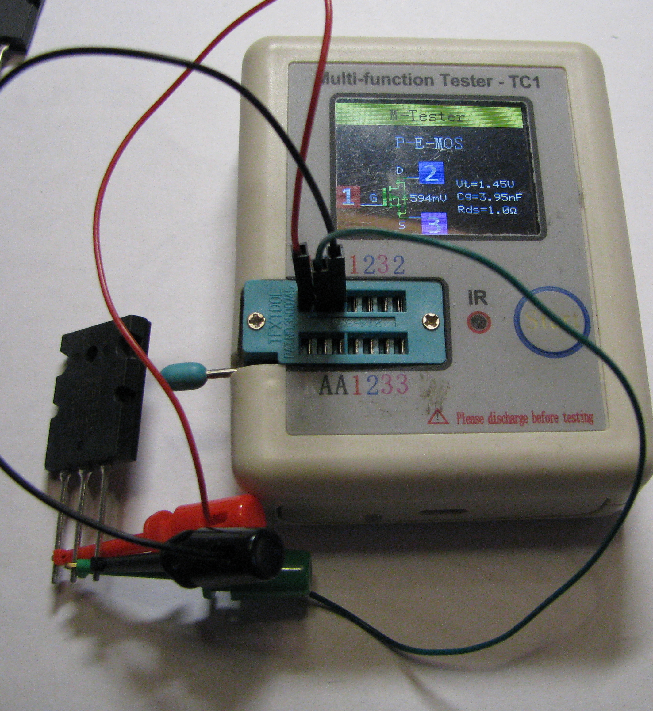

    У кого есть оригиналы 2SJ200 2SK1529 - измерьте, пожалуйста. Я тут измерил, да отослал китайцу обратно. Старые оригинальные латералы, к примеру, меряются по даташиту, у этих емкость в 3 раза выше даташитной.
    Так это не латералы же ж. Другая структура кристалла.
    А если измерить емкость только затвор-сток или затвор-исток, то что получается? Зато напруга открывания очень приятная и похожа на оригинал.
    У меня есть два товарища постарше 1530/201 -могу их измерить.
    Я знаю, что не латералы, я говорил о совпадении с дш. Напруга да, в пределах, а старших товарищей померь, пожалуйста.

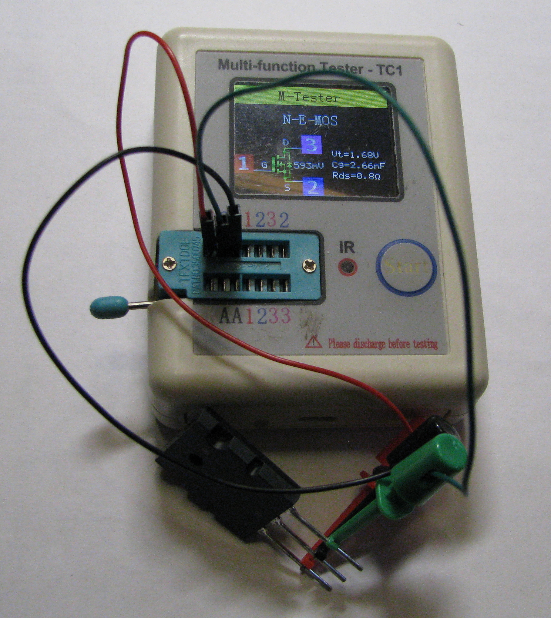

    201
    1530

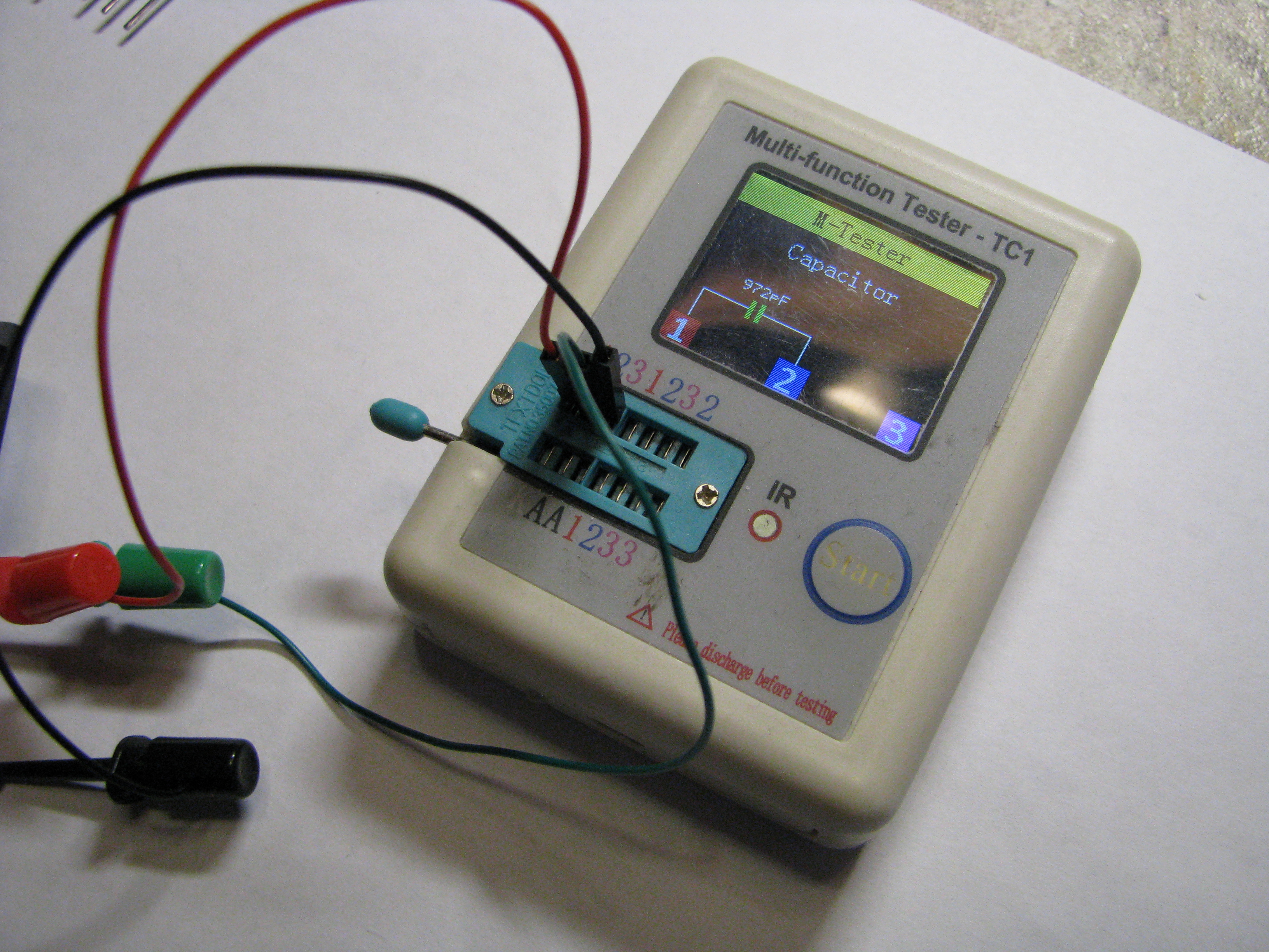

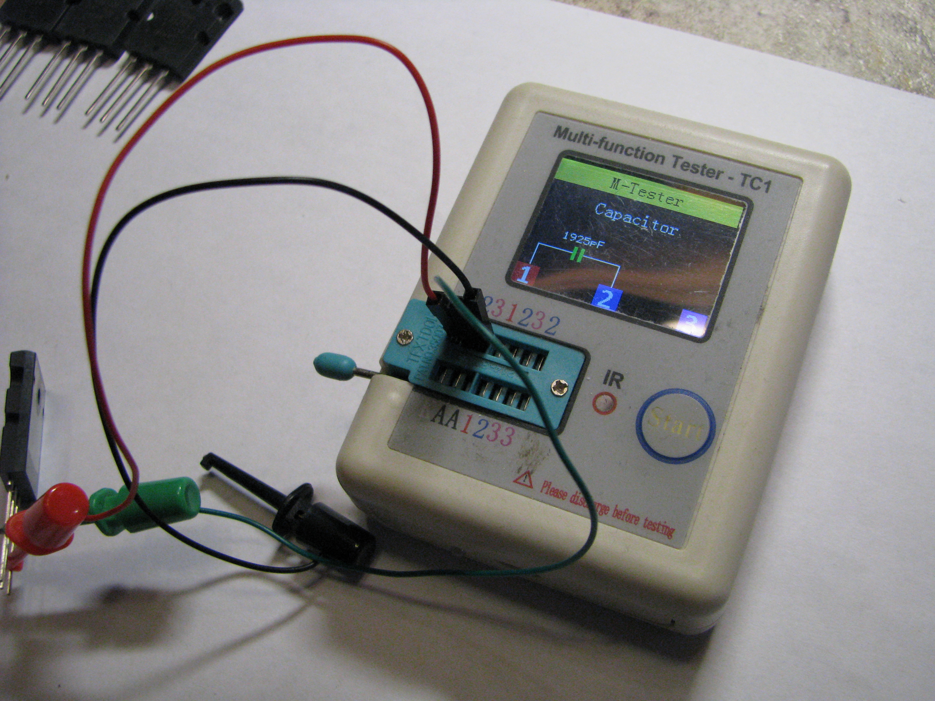

    А вот емкость просто затвор-сток и затвор исток у 1530
    Так что у полевиков крупнее IRF510 какого нибудь, емкость недостоверно меряется китай-тестером. Это мы проходили уже.
    В даташите измерение входной емкости при 30 в. сток-исток.
    В моем 1529 при нулевом напряжении показывает 1700 пф. при 30 в. сток-исток уже 1150 пф.
    Но все равно до даташитных 700 пф не дотягивает.
    А вот выходная при 30 В. получается 160 пф., что вполне похоже.
    Поэтому я тоже не уверен оригинальности, хотя ВАХи очень похожи.
