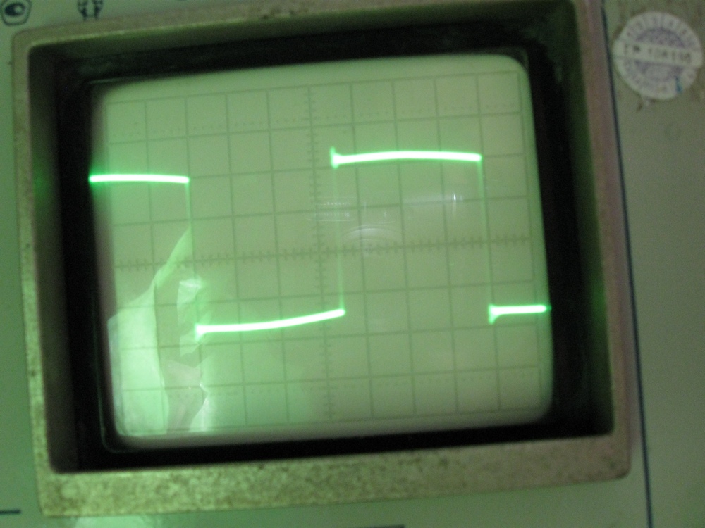

нарисовалась проблемка...
раньше был стаб питальник на sg3525+ir2110+ irfp22n50l и радиатор на ключах был комнатной температуры...
сейчас переделал на нестабилизированный тоже sg3525+ir2110 и пока ключи поставил irf740 тот же радиатор за минуту разогревается что пальцы не удержишь...
частота по осцилу 71к но если по расчетам по пдфке для шима там вообще 100 должна быть.. мот и осцил врет не знаю...
нагрузка при этом 5-10Вт
сча вспомнил может греются потому что гейтовые резисторы 4.7Ом??
вот что на трансформаторе..
50В/2мкс

А транс тот же? Похоже на насыщение сердечника , т.е. увеличение тока намагничивания - соответственно много работы бодидиодамИМХО.
так у меня и защита на трансе тока... т.е. он у меня есть в схеме.. посматреть что на нем???
что там приблизительно должно быть??? а то сча уже не посматрю.. а только на след выходных..(((
Ну вот так просто и в тупик поставили... К примеру броски тока при открытии ключей должны быть не слишком большие, или же ток в конце открытия транзистора должен быть не слишком большой по отношению к току начала импульса...
У вас есть два ИИПа один греется второй нет, сравните токи в этих ИИПах...
