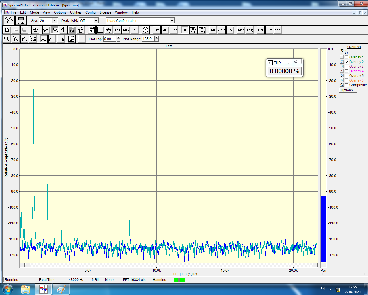

    Провел сравнение новой схемы УН Дмитрия с разным смещением и разными режимами. Uпит=315 В, Rн=16 кОм, Uвых=10 В RMS, f=1 кГц. Транзисторы PZTA42 и CP5602 ( со слепу с BSP129 перепутал, но для сравнений пойдет ). Две ВЧ палки на спектре это от генератора.
    1. Оригинальный вариант Дмитрия, смещение 270 Ом, шунт 1000 мкФ, Uсм=4.14 В, Io=15 мA, Кг=0.035%. Максимальное выходное напряжение при Кг=1% 77 В RMS !
    Вложение 370147
    2. Смещение белый светодиод Uсм=3 В, Io=13 мА, Кг=0.02%
    Вложение 370148
    3. Еще попробовал два красных светодиода Ucm=4.16 B, Io=30 mA ( решил маленько раскочегарить , Кг=0.03%. Максимальное выходное напряжение - 44 В RMS.
    Вложение 370149
    Следует заметить, что в этом варианте при шунтировании светодиодов 1000 мкФ искажения заметно уменьшаются.
    Жаль не нашлось батарейки в сетку, что -бы и этот вариант опробовать. Конечно, в идеале все надо слушать. Но какие-то выводы сделать можно.
    С уважением, Андрей
    P.S. Спектр , все-таки, определяется конкретным экземпляром лампы, так что их необходимо отбирать, как и по отсутствию подзвона.
    Продолжу уже с BSP129, условия те же (RC-смещение ).
    4.Ua=137 V Ia=10 mA
Название:	PZTA42-BSP129 270 Om 1000 uF  10V RMS 10 mA.png
    5. Ua=194 V Ia=15 mA
Название:	PZTA42-BSP129 270 Om 1000 uF  10V RMS 15 mA.png
    6. По просьбе hidr предмаксимальное 80 V RMS
Название:	PZTA42-CPC5602 270 Om 1000 uF  80V RMS.png
    Как видно, на что и обратил внимание Игорь, BSP129 более линеен. Вообще, режим , видимо, лучше подстраивать при прослушивании. Интуитивно считаю, что при 20 мА лампа должна звучать лучше чем при 10 мА, не смотря на вроде большии искажения.
    На этом эмпирические измерения заканчиваю, буду делать опытный образец , где и обкатаю разные варианты УН, включая классику с МКТ и батарейкой в сетке.
    С уважением, Андрей
