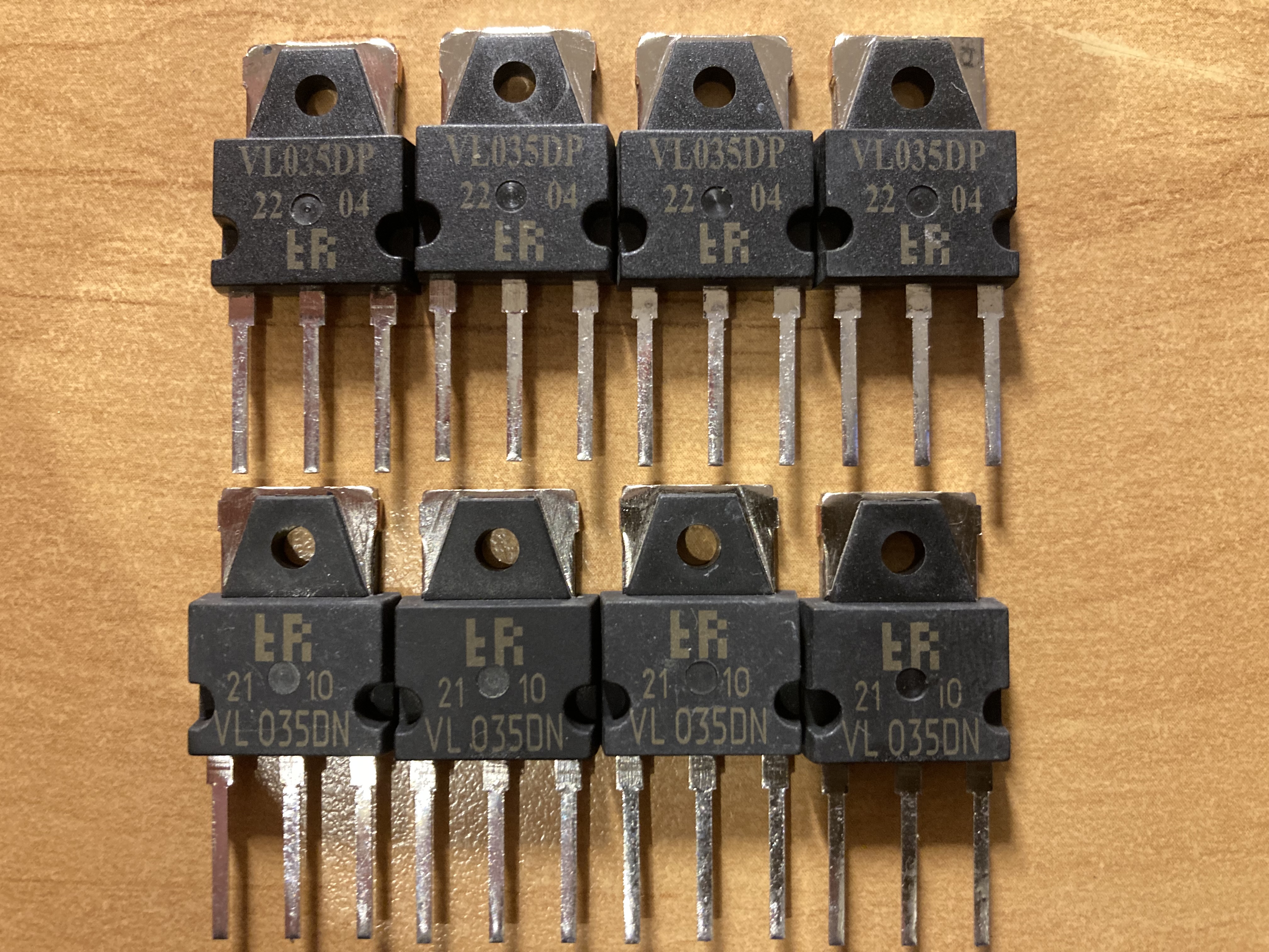

    Купил вот такие транзисторы российского производства. 16 А, 100 МГц по 500 руб за штуку
    Попробую их в МСА-100
    Многообещающие игрушки... Откуда?
  7. #806
    Ветеран
    Аватар для Prophetmaster
    23.08.2005
    3,600
    По умолчанию Re: Усилитель Prophetmaster Audio MCA-100
    Магазин S10, на Митинском рынке.

    Prophetmaster, Олег, что это за транзисторы? Я такие странные корпуса в первый раз вижу.
    Александр.
    VL035DN + VL035DP
    ---------- Сообщение добавлено 09:43 ---------- Предыдущее сообщение было 09:40 ----------
    Обсуждение есть в теме: Выходные транзисторы.
    Так их и начали выпускать только что
    ---------- Сообщение добавлено 13:03 ---------- Предыдущее сообщение было 13:01 ----------
    Мощные выходные транзисторы, 100мГц, фантастика!
    Вот и я впечатлился Они поступили в продажу совсем недавно, судя по всему.
    Цитата Сообщение от vl o.. Посмотреть сообщение
    Серийные прп-транзисторы Vl035DN готовы,
    теперь ждемс VL035DP
    Писал "vl o.." 21.05.2022 года.
    Интересно насколько они комплементарные....
    И на какое напряжение?
    VL035DP: pnp 200V 15A 150W 100MHz. Примерно так...
    А есть полный даташит?
    Неа, нету. Данные с сайтов продавцов. Выкладка была на веге перед обвалом в мае.
