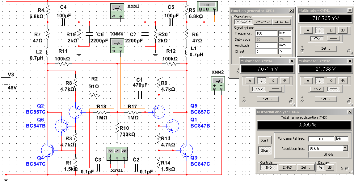

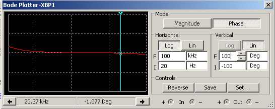

    Мне только кажется что это не совсем дифференциальный бустер, поскольку у него усиление по синфазному сигналу и по дифференциальному различаются не так сильно, как это бывает у дифференциальных входов (у них подавление может составлять 60...80 дБ). То есть, эта твоя схема, так сказать, "делегирует" реальное подавление синфазной помехи следующему устройству. Она больше похожа на два раздельных усилителя, имеющих для целей экономии несколько общих деталей. По шумам она будет, как я думаю, нормальной, поскольку такое построение усилителя (как отдельного плеча) уже применялось, только ты усилил его заменой одного транзистора на дарлингтон-пару.
    Да, это понятно. Я и назвал "симметричный". Подавление синфазки тут конечно будет зависеть от последующего дифференциального усилителя.
    А комбинашка "Шиклай-Дарлингтон" действительно не привносит доп. шум относительно голого Шиклая но тут усиление в десятки раз. Надо будет испытать...
    ---------- Сообщение добавлено 02:09 ---------- Предыдущее сообщение было 01:38 ----------
    искажения надо сравнивать при входном 1В rms.
    Рассмотрим жуткий оглушающий крик обывателя перед ленточным микрофоном. Не реальная ситуация -
    Большое усиление (50-100 раз) безукоризненно реализуется, при выходной амплитуде, в среднем, не более 1500 мВ.
    Усиление 70 раз -
    R10 я чуть увеличил чтобы постоянное напряжение на выходе не опускалось ниже 21 В (ранее обсуждали почему это необходимо делать).
    Усиление 120 раз -
    И, да - смещение на входах можно реализовывать по разному.
    Не отходя от кассы - обычный Шиклай -
    Кому-то и этого будет вполне достаточно.
    Самый популярный в мире бустер -
    Последний раз редактировалось Павлунчик; 16.05.2021 в 15:14.
  3. #802
    21.01.2004
    3,607
    По умолчанию Re: Доработка бюджетного студийного конденсаторного микрофона или нестандартное схемное решение для стандарта фантома 48V, 6.8 кОм/6.8 кОм.
    Что касается шумовых свойств бустера из поста #799.
    Для начала надо определить, что имеется существенная разница в работе схемы при дифференциальном и недифференциальном источнике сигнала.
    Коэффициенты усиления будут различаться ровно в 2 раза.
    Поэтому будем считать условием равнозначности измерений получение напряжения, равного Uвх*Кус = 1В между выходами COLD и HOT.
    Кус соответственно 50 и 100.
    Шум буду указывать приведенным ко входу.
    Для начала для дифференциального источника сигнала, безотносительно каким образом он получен в динамическом микрофоне.
    Кус=50.
    Симуляция дает результат 0,24 мкВ RMS в диапазоне 20-20К.
    Для динамического микрофона чувствительностью -60 дБ (1 мВ/Па) невзвешенное соотношение с/ш при этом составляет 72 дБ.
    Весьма неплохо.
    Но для ленточного микрофона с чувствительностью 0.05 мв/Па это чересчур, отношение с/ш составит чуть больше 46 дБ.
    Правда, я не встречал ленточных микрофонов с такой низкой чувствительностью, обычно ее приводят хотя-бы к 1 мВ/Па внутренним трансформатором.
    Для недифференциального включения все ожидаемо хуже.
    Кус=100.
    Приведенный ко входу невзвешенный RMS шума составляет 0.44 мкВ.
    С/Ш для динамического микрофона составит 67 дБ - неплохо.
    А для ленточного 40 дБ - не годится.
    Основными источниками шума являются транзисторы Q2 и Q5 (больше половины суммарного шума) и R3 и R13 (20% общего шума).
    Высокое входное сопротивление, обусловленное резисторами R17, R18 1 МОм имеет оборотную сторону.
    При увеличении выходного сопротивления источника сигнала начинает расти вклад шумов этих резисторов в общий шум.
    Например, при увеличении Rвых источника сигнала от 0 до 10 кОм вклад шума этих резисторов возрастает в 85 раз и превышает вклад в шум резисторов R3 и R13.
    В целом схема имеет высокую линейность (что не удивительно), неплохую термостабильность (что неплохо).
    Из недостатков надо отметить малый ток коллектора Q2, Q5 (~60 мкА), что накладывает определенные ограничения на выбор типа этих транзисторов.
    Уменьшением номиналов резисторов R3, R13 до 5 кОм, резисторов R1, R14 до 1к5 при соответствующей корректировке режимов по постоянному току резистором R10 позволит увеличить ток коллектора Q2 Q5 до 120 мкА, что упростит выбор типа этих транзисторов и уменьшит общий шум в 1,4 раза.

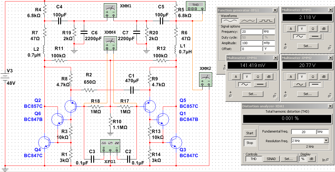

    Отлично.
    0 дБ на выходе, при любых требуемых усилениях в известных рамках. Меньше выходная амплитуда - быстрее работает схема.
    Остальное незначительное усиление уже от карты.
  7. #806
    21.01.2004
    3,607
    В общем то практически то-же самое реализуется в "обычном" Шиклаи из #801, если уменьшить R1 R14 до 2к2, R17, R18 до 100к, R10 до 470к.
    Шум уменьшается в 1,6 раза, при несколько большем КНИ (0.002%).

  13. #812
    21.01.2004
    3,607
    Цитата Сообщение от Павлунчик Посмотреть сообщение
    Я Вас понял.
    Ничего Вы не поняли.
    Вернее, не хотите понимать.
    Вот от такого непонимания и рождаются нездоровые сенсации о том, что симуляторы всё врут.
    А на самом деле врут те, которые не умеют ими пользоваться.
    Ну или заблуждаются.
    Пример промаха в вычислении КНИ на картинке.
    Это просто источник синусоидального напряжения 100 кГц. Никаких иных элементов схема не содержит.
    Фрагмент осциллограммы.
    Симуляция проведена два раза.
    Первый раз с шагом, выбранным симулятором автоматически.
    Второй раз с ограничением максимального шага интегрирования 0.1 мкс.
    Результат очевиден.
    Погрешность квантования называется.

    Ваша -
    Моя -
    Обе схемы на одинаковом усилении (более 100), обе схемы с нагрузкой 5.6 кОм. Входные конденсаторы везде заменены на 1 мкФ, а резисторы смещения у себя заменил на 100 кОм.
    Как же Мы с Вами будем совместно разбираться, если Вы не знаете, как расценивает музыкальный слух -37 градусов на ВЧ относительно 0, -1?
    Для Вас это просто ничего не значащий факт.
    Усиление довольно ощутимо изменяется, при изменении нагрузки (Вы ответите "можно всегда подкрутить").
    Ну завальчик на 20 кГц, при сигнале 7/750 мВ RMS - аж 2.5 дБ. В моём варианте до 100 кГц и выше - горизонт.
    Вы делаете исходя из своих соображений - я делаю исходя из соображений творческой музыкальной братии.
    Отлично у Вас получилось. Не имею возражений. По шуму надо уточнять практически. Это непросто.
    У моего варианта минимальное усиление --1--.
    У Вашего от 2 до 6! В зависимости от нагрузки.
    Последний раз редактировалось Павлунчик; 17.05.2021 в 01:09.
