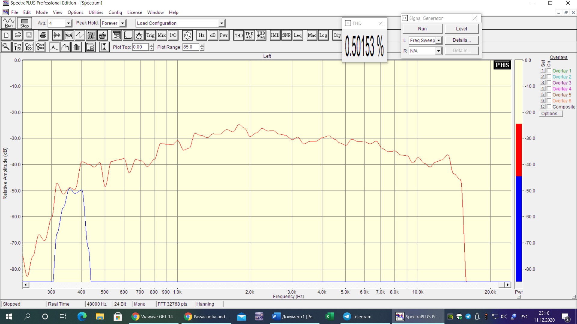

    Я столкнулся с тем же эффектом. Добавил по второму купольному среднику и прямого сигнала стало больше. Тупо из-за площади. Дело не в чувствительности.
    Площадь увеличилась, а отдача нет? Так не бывает.
  3. #802
    13,646
    По умолчанию Re: Viawave GRT 145 - ленточный твитер с герметичной мембраной.
    а отдача нет?
    ее все равно гасишь для выравнивания с нижним звеном.
    ---------- Сообщение добавлено 22:03 ---------- Предыдущее сообщение было 22:03 ----------
    Выигрыш не в отдаче, а в уменьшении хода, увеличении прямого сигнала и снижении гармоник.
    ---------- Сообщение добавлено 22:07 ---------- Предыдущее сообщение было 22:03 ----------
    Но была ложка дегтя. Интерференция. Ее прям слышно и микрофоном видно. Нужно резать низко. А смысл это делать с купольным средником?
    Складывать в линейный массив (по вертикали) и внешним рубить самый верх? Кучно все же лучше именно из-за дальнобойности.
    Значит не 1:1 гасишь один и два СЧ. Два СЧ у тебя больше по отдаче. Чудес в акустике нет.
  5. #804
    13,646
    Немного не понял
    Уменьшение хода при увеличении прямого (преобладающего) сигнала от чего? Не от возросшей ли чуйки, которая возрасла из-за увеличения площади от кол-ва СЧ в штуках? От неё.
  8. #807
    13,646
    Ну да. Но это не самоцель, а как бонус. Прирост именно от площади.

    Ставишь один СЧ с фильтром-условно получаешь 90 дБ и игру «тише», как и описал коллега.
    Ставишь два СЧ с фильтром - условно получаешь или те же 90 дБ и «игру тише», как и описал коллега, но чуть «чище» из-за уменьшения хода и соотв. искажений. Или получаешь условно 92 дБ, и игру «вровень» с ВЧ и чище, с меньшими искажениями. По другому не бывает. И как правило, чем «чище» играет, тем субъективно тише.
    ---------- Сообщение добавлено 23:41 ---------- Предыдущее сообщение было 23:34 ----------
    Прямого сигнала
    Так, прямой сигнал увеличился от увеличения кол-ва СЧ в штуках. А что суммарная отдача осталась как от одного СЧ? Ну нет же!
    Вот и вывод - всё взаимосвязано, и не бывает одного без другого.
