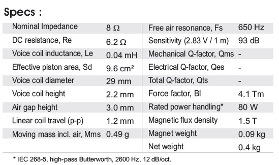

    Частый гость Аватар для Dreew
    31.05.2017
    294
    По умолчанию Re: АС Kalasan на динамиках Satori

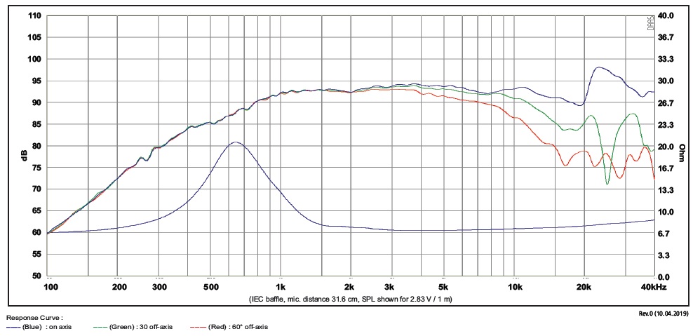

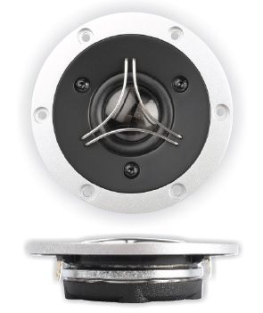

    Вот как выглядит SATORI TW29TXN-8
Название:	SATORI TW29TXN-8 spec.jpg
Название:	SATORI TW29TXN-8 curve.jpg
Название:	SATORI TW29TXN-8 pict (1).jpg

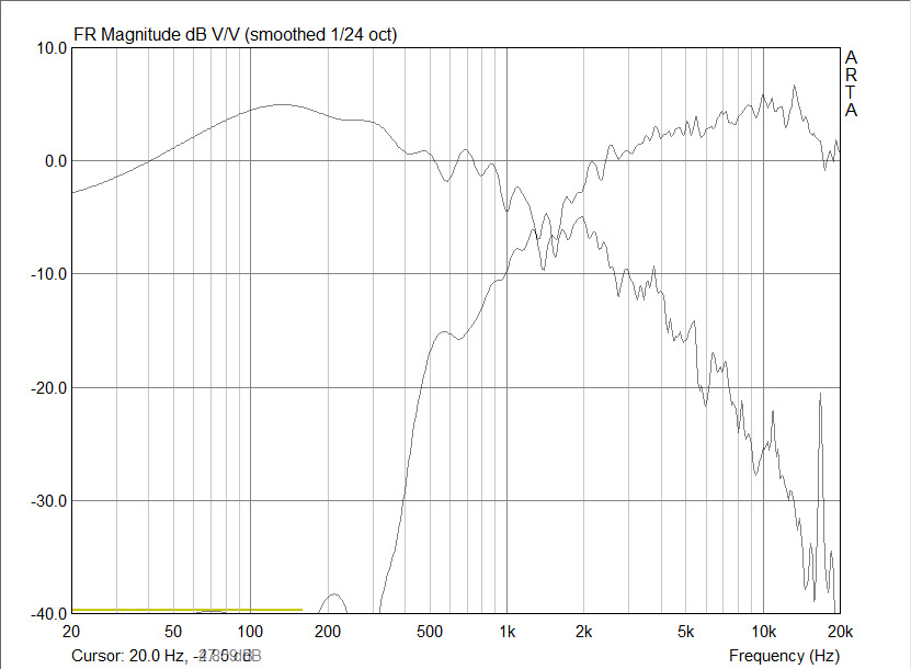

  10. #809
    01.11.2017
    1,511
    Вот на нем уже проект запили. Fantomass-у очень понравился:
    https://hificompass.com/ru/news/novo...9-kto-luchshiy (с середины страницы)
    Спасибо за ссылку. Свели СЧ от 1.5 кГц - что и требовалось доказать.
    P.S.: Сертификаты личного выбора победителям
  11. #810
    10.02.2005
    Королев
    2,974
    Раздел на 1кГц: "This midrange driver covers the range from 1-6 kHz".
  12. #811
    01.11.2017
    1,511
    Текст не читал, по картинке откуда спад - оттуда и раздел, а уж где он сойдется, да с учетом каких порядков дело десятое.
  13. #812
    10.02.2005
    Королев
    2,974
    Интересная логика. Отличается от общепринятой.

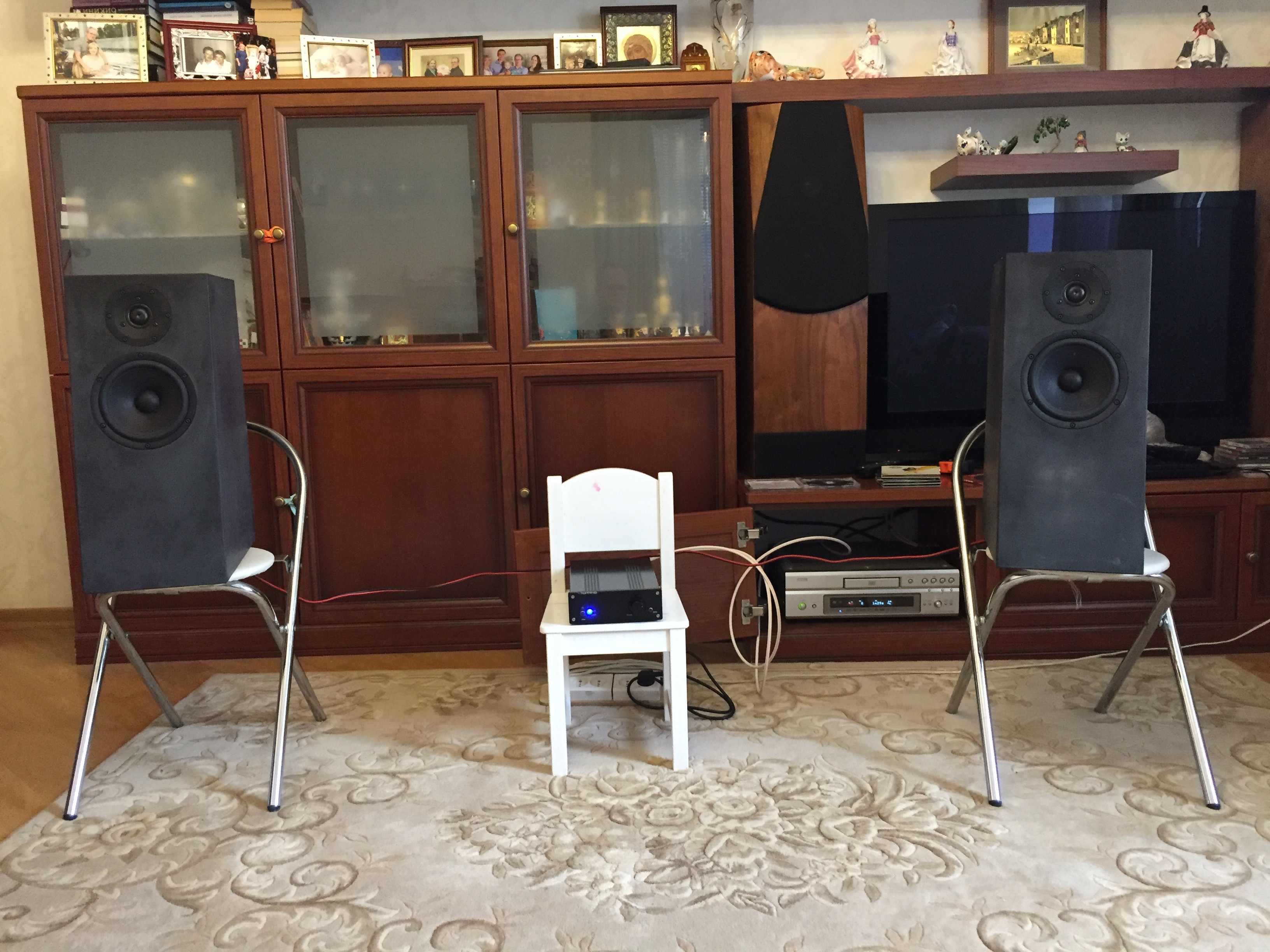

  20. #819
    Завсегдатай Аватар для uriy61
    02.07.2013
    2,206

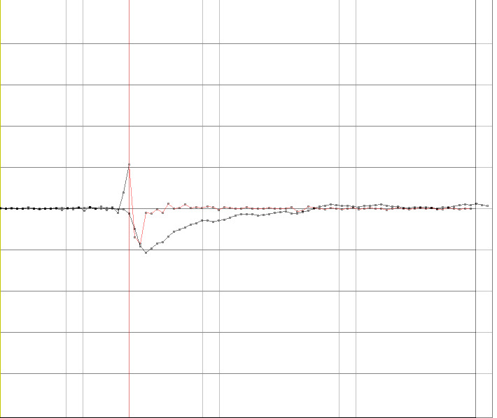

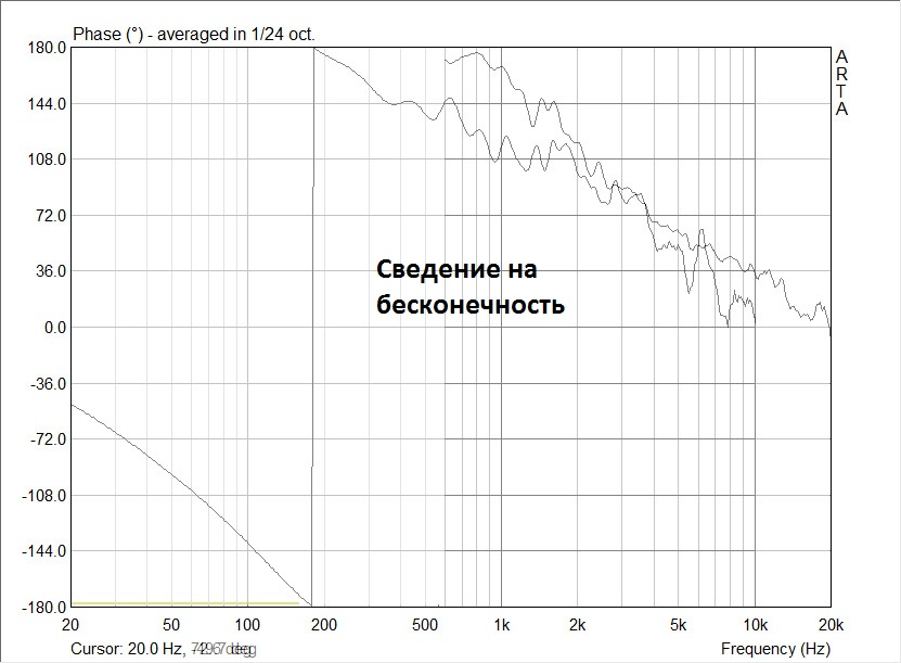

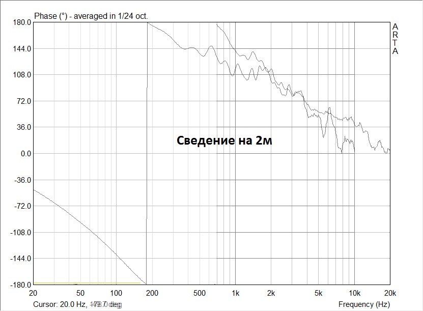

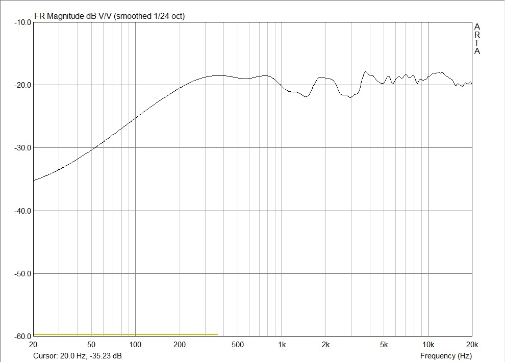

    Решил сделать свою реплику Кайроса/Каласана только в оформлении ЧВР.
    Здесь в ветке пошли по пути разработчика и приделали нч-хвостик. Я решил попробовать в чвр-оформлении без хвостика. Все пропорции с наклоном баффла и расстояниями практически сохранил, как на чертежах каласана. Изначально брался кроссовер кайроса (вроде), с ним от 1 до 2,5кгц слишком глубокая просадка, да и фазы имеют расхождение градусов в 40 примерно. Импульсы совпадают идеально. Кто смотрел чертежи кайроса и каласана не мог не обратить внимания, что у кайроса наклон морды еще сильнее, чем у каласана, те расхождения фаз будут еще сильнее, да и импульсы разойдутся. Внес кое-какие изменения в кроссовере, импульсы сходятся по прежнему идеально, но и фазы почти сошлись при сведение на бесконечность (прилагается), а при сведении на 2м на уровне вч – сходимость полная. Измерения делал двумя микрофонами: umik и для контроля wm61. На прилагаемых графиках измерения umik.
    Звук. Даже не в прогретом состоянии динамиков, деталей кроссовера, через простоватый усилитель topping класс д на трипаче (торы в бп в базе) потенциал в звуке данных АС очень хорош. Расчет на чвр полностью оправдался, баса и панчевого мидбаса предостаточно даже в съедающей бас квадратной комнате 20м2. Послушал свой любимый классический рок – отлично. Вовлеченность возникает сразу. Воздух, детальность, разрешение, сцена вширь и в глубину. Подача спокойная - без нерва (это в минус). Немного послушал классику с тестового диска, на мой ух - без криминала. Но тут нужно владеть способностями анализа – коими я не обладаю, ну слышу, что рояль на магазинных хайфайных ас на рояль не похож, но не более.
Название:	Импульс Umik НЧ_ВЧ.jpg

Название:	АЧХ Umik НЧ_2,7мГ ВЧ_режектор.jpg

Название:	Фаза Umik сведение на 2м.jpg

Название:	Фаза Umik сведение на бесконечность.jpg

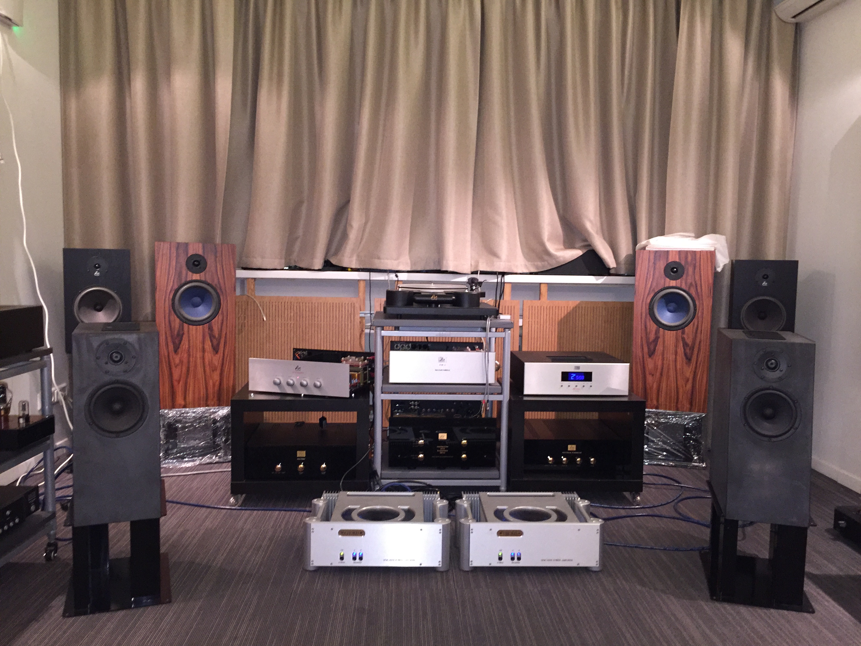

  21. #820
    02.07.2013
    2,206
    Послушал АС в другом сетапе (СД, ЦАП, Пред - Audionote, моноблоки УМ - Chord) в подготовленной КДП: звучание очень понравилось. Сцена 3-х мерная: начинается от линии между АС и дальше 3м до окна и немного далее.
