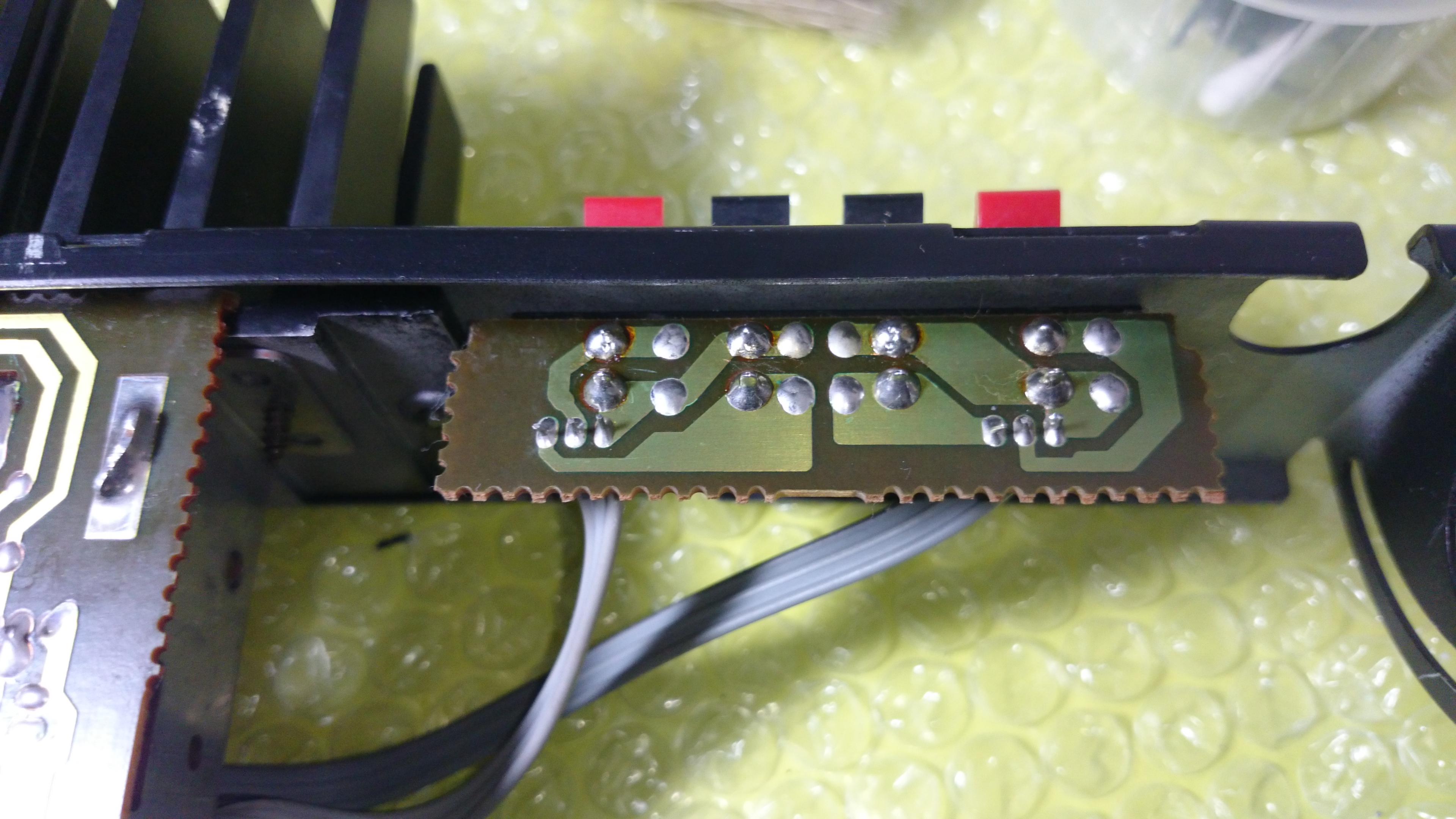

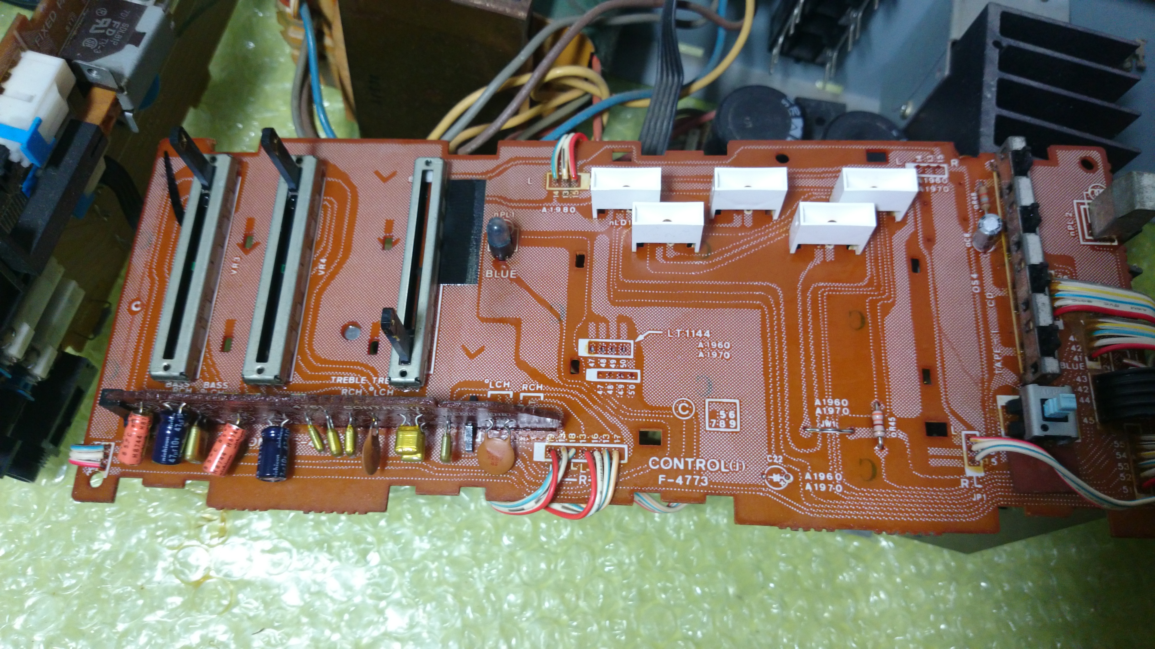

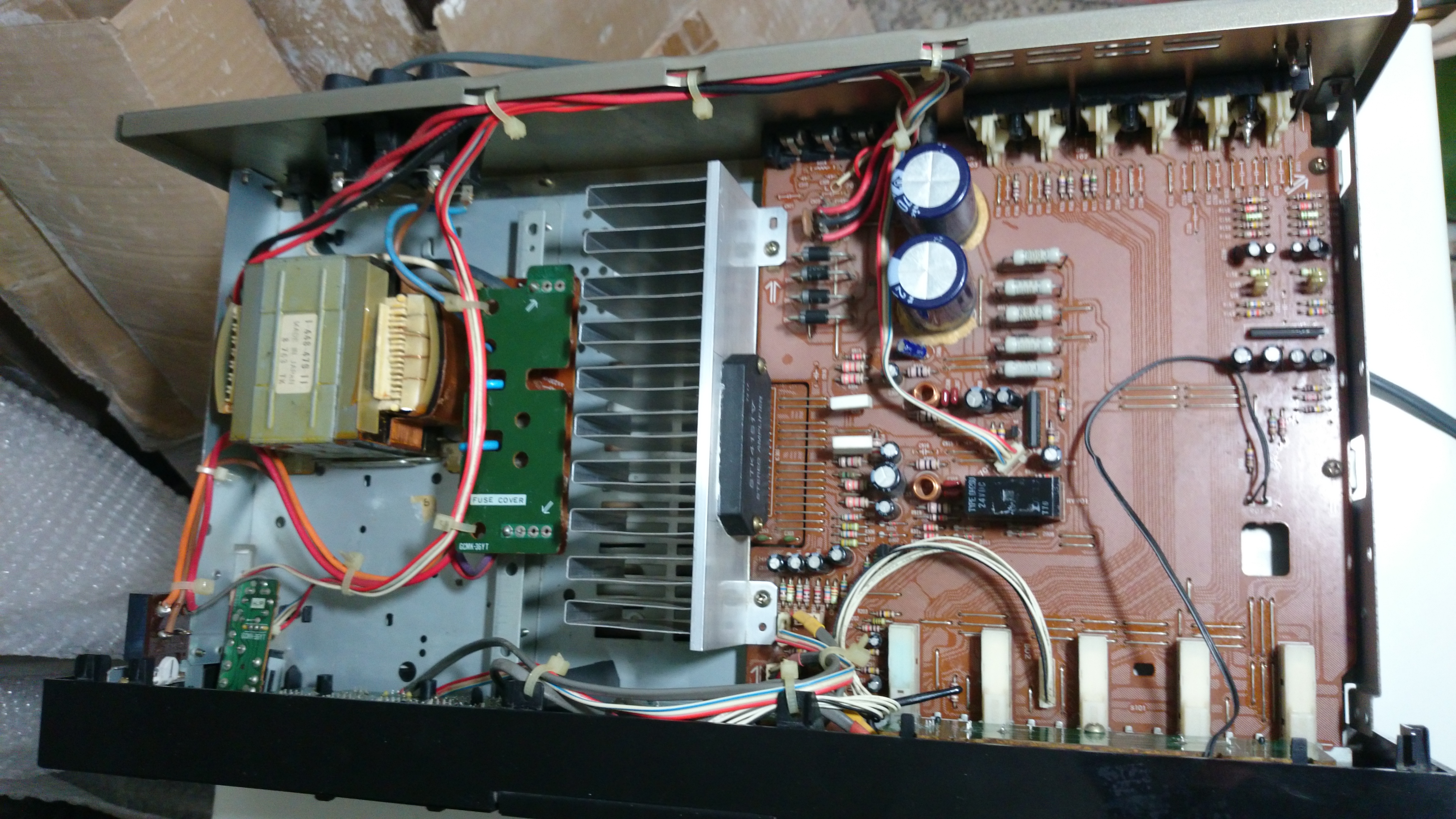

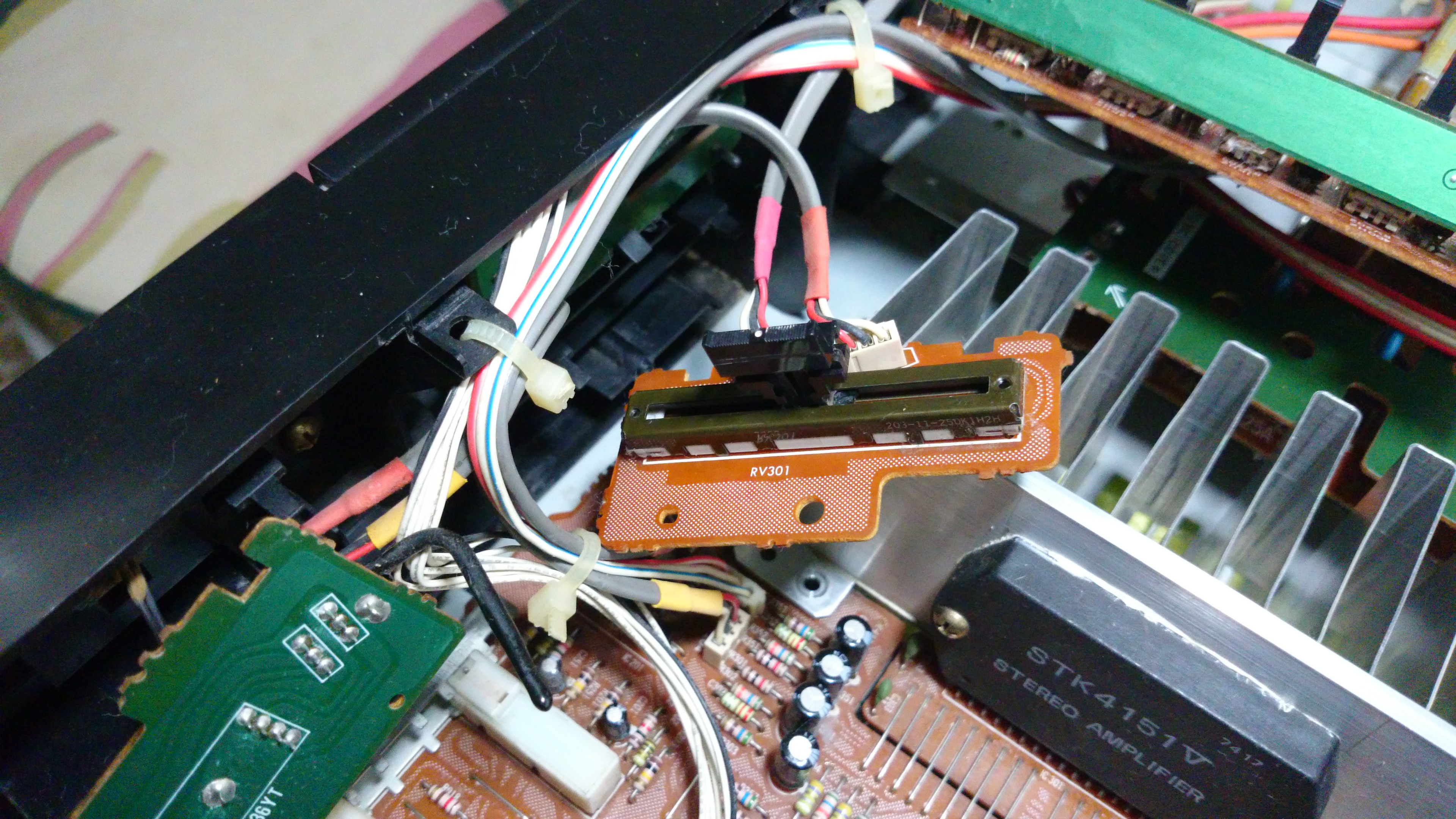

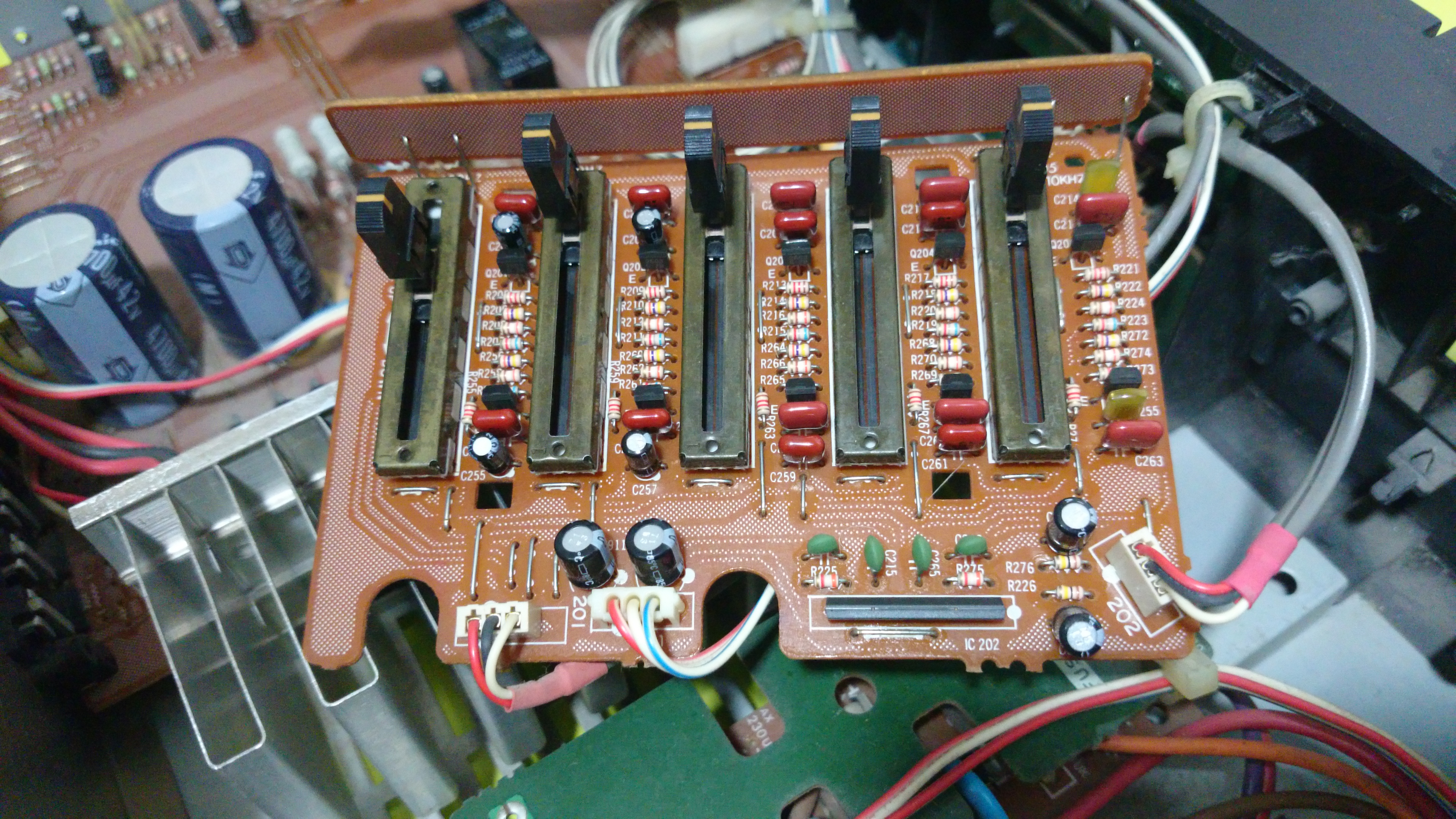

    Усилитель с однополярным питанием, перебрал только первый (нижний на картинке, обратите внимание на желтые ручки) и то немного. Взял по местному объявлению. Хозяин сильно любил курить, по-этому пришлось потратить некоторое количество спирта и ваты на отмывку. Верхняя крышка так и осталась желтоватой по сравнению с другим экземпляром. Даже мой любимый отмыватель KH-7 не совсем справился.
    Прилагаю фото внутренностей

    Колоночные клеммы очень неудобные и нестандартные по размерам (в M-2700A судя по фотографиям более внятные клеммы), не знаю даже на что заменить. Нужно сильно нажимать чтоб вставить провод, есть и явно поломаные экземпляры (слева)

    Усилитель разбирается без приключений...лицо само по себе..УМ сам по себе, транс сам по себе и 2 маленькие платки. Единственное что придется отпаивать так это 5ти-штырьковые входы чтоб полностью снять низ и выкупать его в KH-7, но это один раз и не беда.

    Описание с hifiengine.com
    Power output: 30 watts per channel into 8 OHm (stereo)
    Frequency response: 16Hz to 70kHz (минимальная скорее 20-25гц со страшной передачей низов в принципе)
    Total harmonic distortion: 0.08%
    Damping factor: 36
    Input sensitivity: 2mV (MM), 150mV (line)
    Output: 150mV (line)
    Speaker load impedance: 8 OHM
    Dimensions: 430 x 105 x 255mm
    Weight: 4.5kg
    Сделан добротно, транс по сечению где-то так 50 ватт соответствует. Вообще по конструктиву замечаний нет но к сожалению на этом его плюсы заканчиваются. Защита колонок от постоянки есть, автосбрасываемая после 5ти сек. Косметическое состояние отличное кроме термовмятины сверху на морде. Чтоб почистить потенциометр баланса нужно снять основную плату. Остальные 6 потенциометров с нормальным доступом. После прочистки и смазки без выпайки хрипеть перестали.

    Темброблок паршивейший, где-то в диапазоне 100гц-12кгц он нормально и играет. Пробовал поставить потенциометры на ноль и подать побольше высоких и низких стороннним эквалайзером Philips FV-311. Низких в колонках так и не появилось, высоких тоже. Картина плоская. Если Sansui A-770 не смотря на свисты и наводки по АЧХ еще что-то там пытался выдавать то с этим дохлый номер.
    Опять знакомые "герметичные" переключатели, только с немного другой высотой ног :
    Эти не хрипели. Но все-же повторю вопрос - как с ними боретесь?
    Это так-же один из худших по звуку усилителей в общем. Сравнивать его только с компьютерными колонками китайского производства. Даже музыкальный центр AIWA NSX-222 веселее играет (в нём транзисторный УМ) не смотря на срез 40гц в электронном селекторе.
    После этого экземпляра с STK зарёкся.
