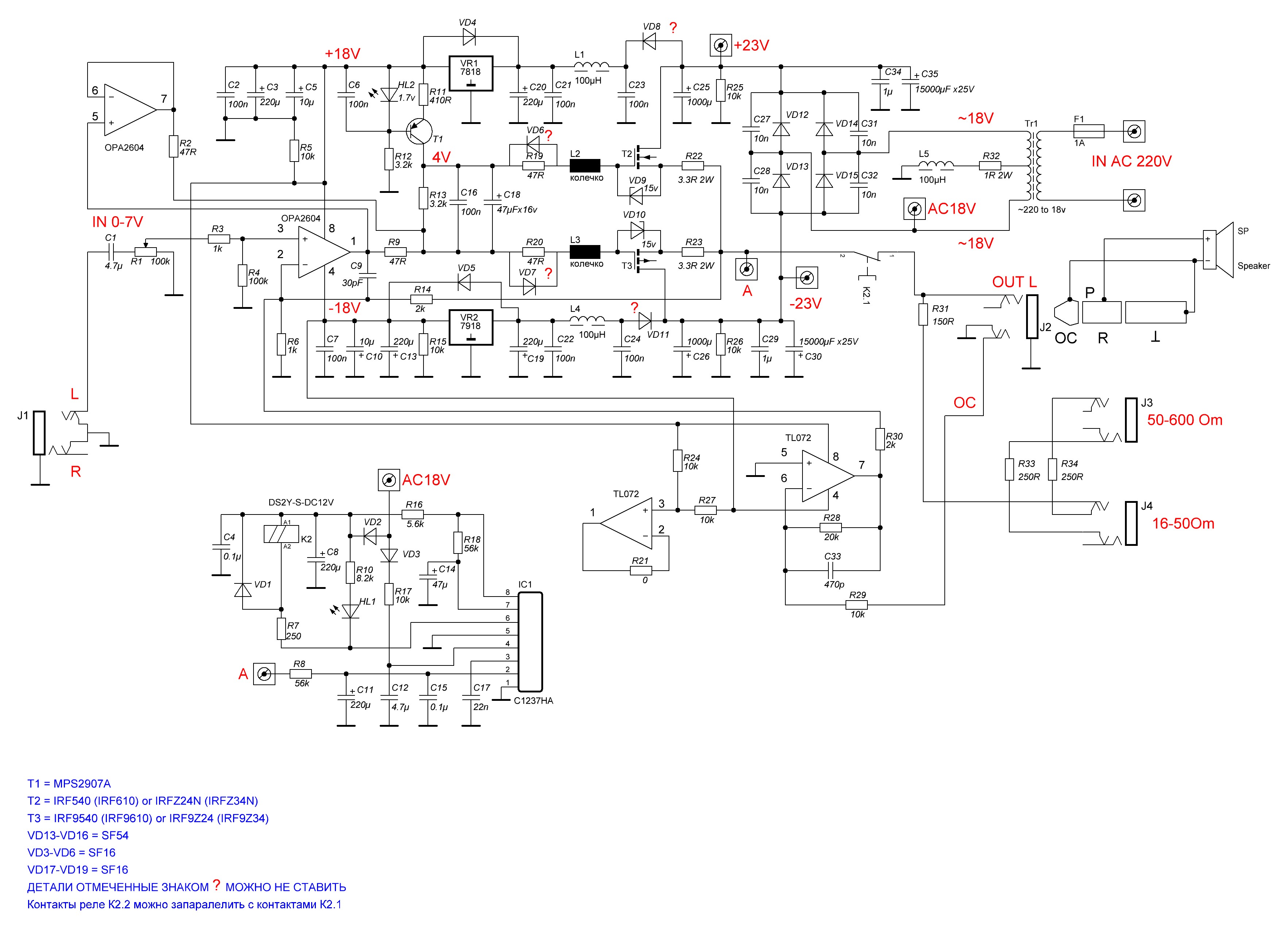

Название:	one chanel.JPG
    вот собственно то о чем говорим. Это один канал моего усилителя.
    В принципе он рассчитан на наушники, но не боится нагрузки в 4 Ом с отдачей 16ват. При 250 Ом отдает 400мвт.
    если верить программке RMA6
    Общие результаты:
    Неравномерность АЧХ (в диапазоне 40 Гц — 15 кГц), дБ -0.03, -0.08
    Уровень шума, дБ (А) ——————————— -92.7
    Динамические диапазон, дБ (А) —————— 93.6
    Гармонические искажения, % ———————- 0.0008
    Гармонические искажения + шум, дБ(A) ——— -87.5
    Интермодуляционные искажения + шум, % —— 0.0066
    Взаимопроникновение каналов, дБ—————- -81.4
    Интермодуляции на 10 кГц, % ———————— 0.0049
    Общая оценка ——————————————— Очень хорошо
    Звуковая к сожалению самая простая asus Xonar DX потому результаты не самые лучшие.
    С ушками baerdinamix DT880 pro звучит усилитель вполне адекватно.
    Осталось последняя фишка - регулятор громкости ...
    В схеме есть не точность - резисторы R22 и R23 по 1 Ом , а R32 - 0.1Ом.
    Забыл же добавить измерения проведены под нагрузкой на динамики 4 Ом на канал. Не в холостую!
    Последний раз редактировалось Atmel; 13.03.2013 в 15:04.
  5. #804
    03.04.2008
    Саратов
    2,281
    По умолчанию Re: Регулятор громкости Никитина с ДУ от antecom
    Atmel, и нафига этой схеме 100к РГ? Более того, какова функция R3 при таком раскладе? Ставить 10к РГ и будет самый самолет.

    схема в доводке могу менять что угодно ... поясните почему 10к будет лучше? я буду рад хорошему комментарию
    Эта схема усилитель тока. А конкретно R3 - это для начала ограничитель тока на входе ОУ.

    У Максима только что заказали полный кит на att7 + пустую плату (с резисторами) + реле ... сделаем в параллель реле ... будут каналы проходить через разные реле. Такое мое решение.
    Если регулятор ухудшит параметры те что я привел выше - уйдет в мусорку и станет вместо него резистор ALPS на 100к.
    На схеме вариант с простым резистором , при установке аттенюатора после конденсатора С1 резисторы R1,R3 предполагается исключить. R2 останется. Ещё напомню ОУ с входным каскадом на полевиках. В схеме присутствует корректор Сухова + ОУ в корпусе OPA2604 включены параллельно. Написал что бы не сбивало с толку.

    релейный регулятор на 100кОм будет весьма чувствителен к наводкам, причём ВЧ наводки будут ЯВНО не слышны, но окажут своё "гармонизирующее" действие.
