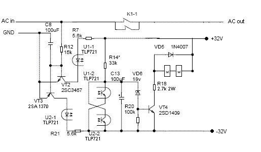

    Подскажите, если в данной схеме включить последовательно два реле с 12-ти вольтовыми обмотками, достаточно будет одного защитного диода последовательно обоим обмоткам? Или поставить по диоду на каждое реле?Нажмите на изображение для увеличения.

    Этот диод защищает транзистор от броска напряжения при отпускании реле (индукция), поэтому достаточно одного диода, как вы показали.
    Зашунтируйте R20 конденсатором 0.1u, шум зенера VD6 может привести к "звону" катушки реле.

    flipper
    По умолчанию Re: Защита...
    достаточно.

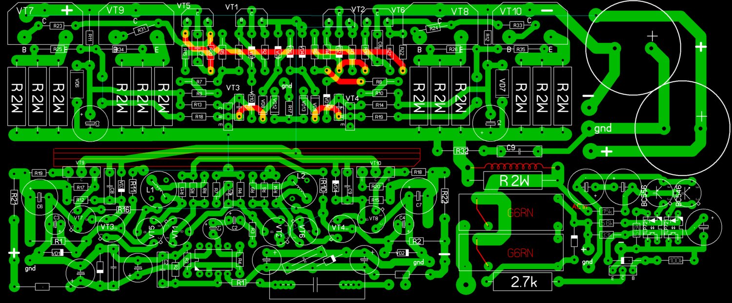

    Развел плату под защиту. Проверьте пожалуйста. Что-то мозг не соображает уже. В правом нижнем углу.
    Последний раз редактировалось Andrew; 21.03.2011 в 21:37.
    Контактные группы реле лучше включить последовательно, а не параллельно, если позволяет допустимый ток через контакты. А если не позволяет, то лучше другое реле применить
    Дык автор так и делает. Вопрос был о том, как подключать диоды

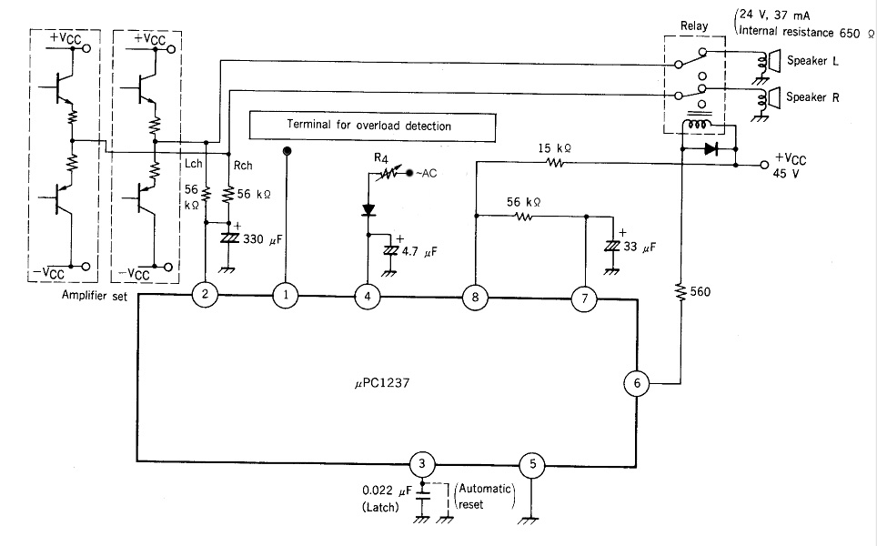

    Пе проще ли применить uPC1237? Всего один 9-ногий корпус! При этом может ВСЕ! Не впервой повторяю, уж не обессудьте

    У меня завалялось несколько реле Omron G6RN с обмотками на 12 вольт, хотелось бы их употребить. Ток контактной группы заявлен 8А при 250В переменки. При параллельном включении контактных групп ток распределиться поровну между двумя реле, а при последовательном через оба реле пройдет один и тот же по величине ток. Тогда смысл использования второй контактной группы отпадает вообще. или я не прав?

    Смысл в двойном расстоянии между контактами и снижении дуги между ними.
    Разве стоит об этом задумываться, при достаточно низкой мощности? (100 Вт при нагрузке 8 Ом)

    Попробуйте размкнуть реле, пропуская через него ток с конденсаторов БП на нагрузку 8ом.
    У очень многих реле контакты просто сварятся. Это же постоянный ток, а не переменный.
    Был у некоторых такой печальный опыт.
