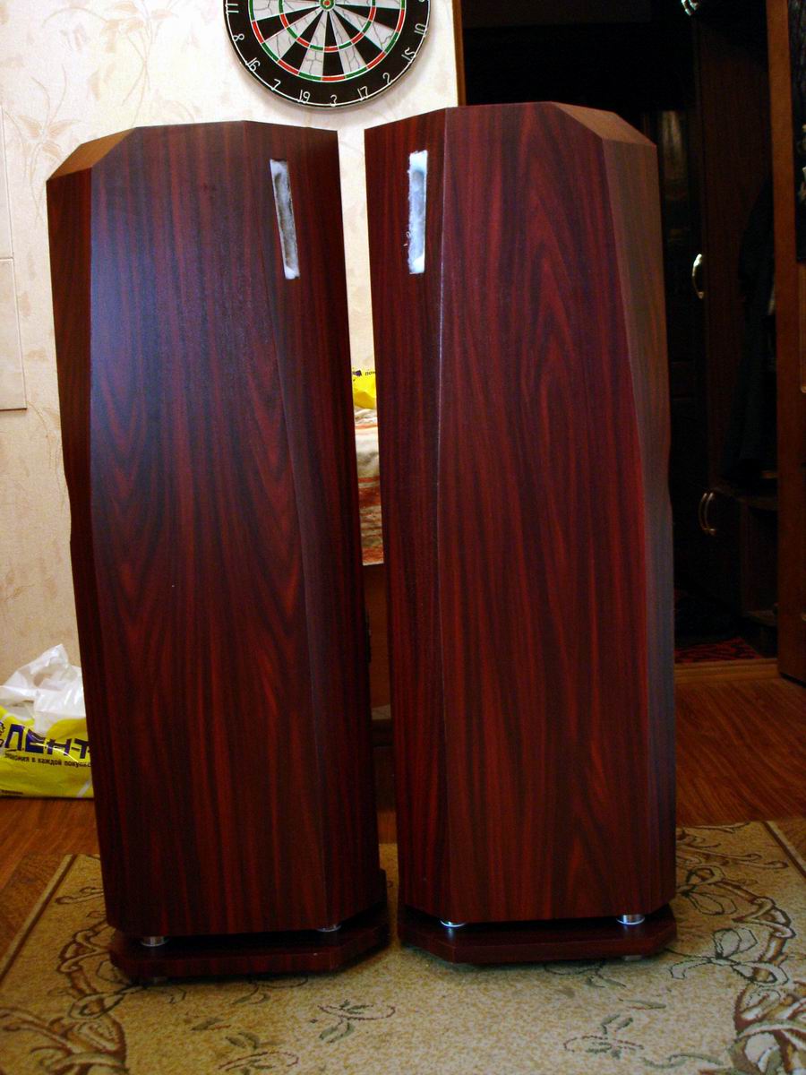

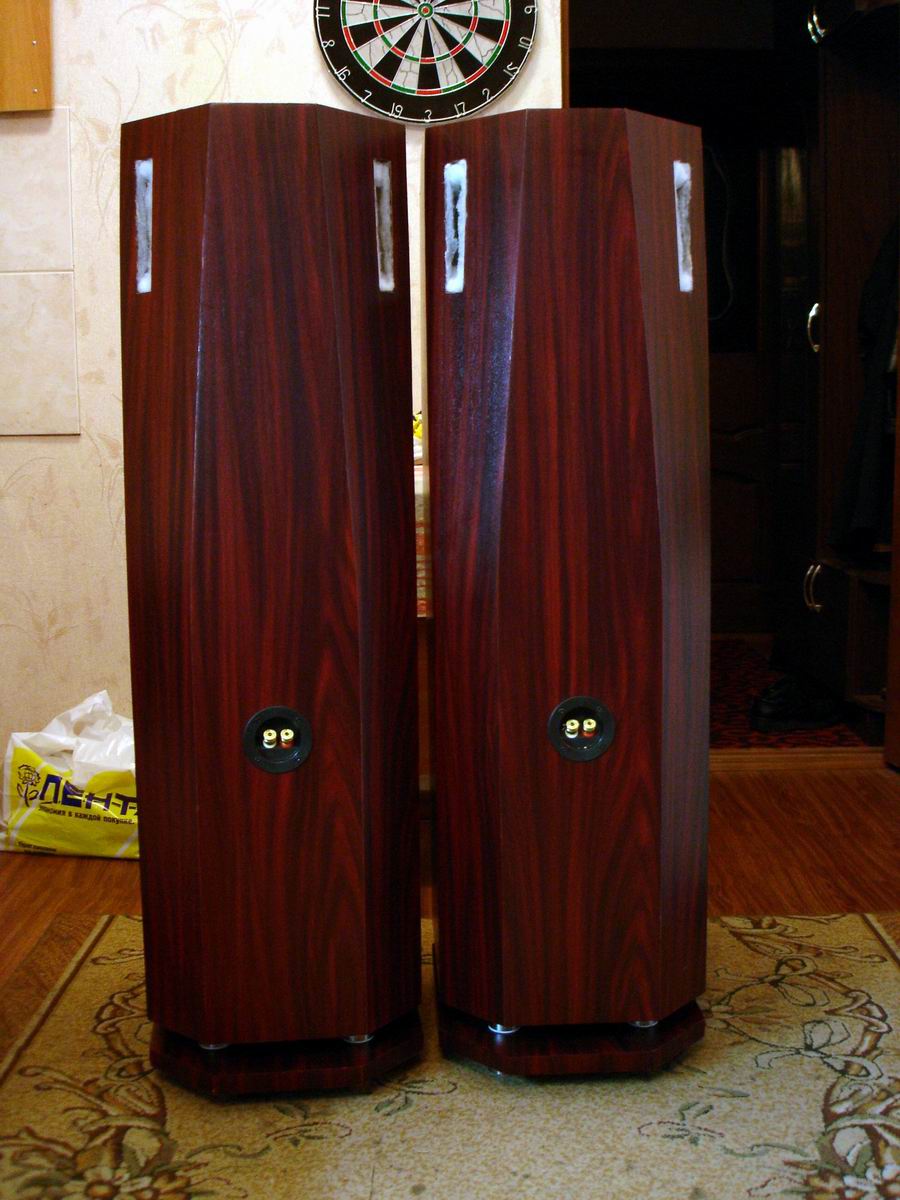

    Затея со шпоном не удалась.
    Не шмогла я... руки не оттуда растут. При поклейке шпон растрескался. Хотя приклеился - не оторвать...
    Пока оклеил винилом. Соберу окончательно, отслушаю. Если устроит - буду отдавать краснодеревщикам для окончательной отделки.
    Дины есть все.
    Жду детали для кроссовера из неметчины.
