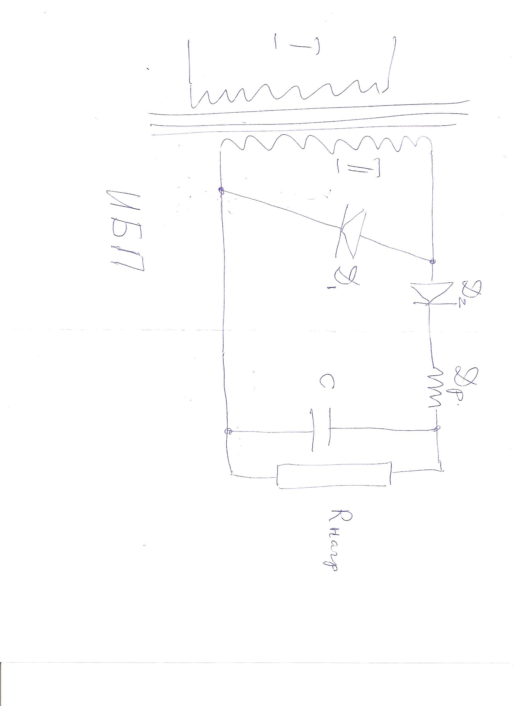

    Друзья, может кто нибудь объяснить как работает это чудо. (То что работает сомнений нет, это схема из работающего ИБП.) Но по моему мнению, диод паралельный обмотке коротит ее.
    Заранее спасибо.Нажмите на изображение для увеличения.

    это чудо ты неправильно срисовал. "параллельный" диод должен быть подключен после основного диода, а не до него.
    это однотактный прямоходовый выпрямитель.

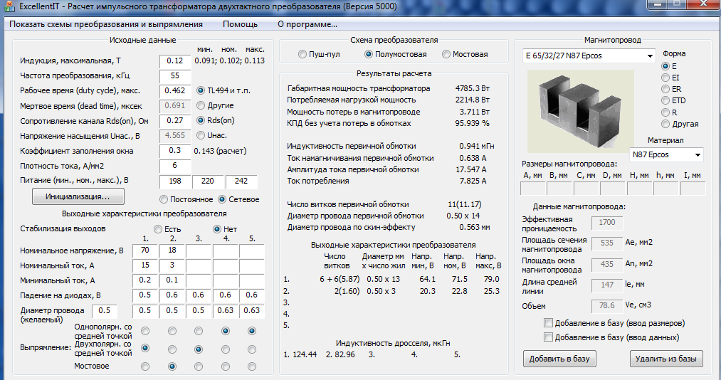

    Всем привет помогите пожалуйста правильно рассчитать выходной дроссель напряжение двухполярное +-75В ток нагрузки 14А

    Расчет трансформатора(частото-задающая цепочка на 55кГц)

    1. где ты возьмешь на сетевое напряжение ключи с сопротивлением канала 0,008 Ома?
    2. при таком заполнении окна обмотки получатся многослойные, индуктивность рассеяния большая. и трансформатор окажется "плохой" в работе.
    желательно примерно ополовинить мощность, снимаемую с этого кольца.

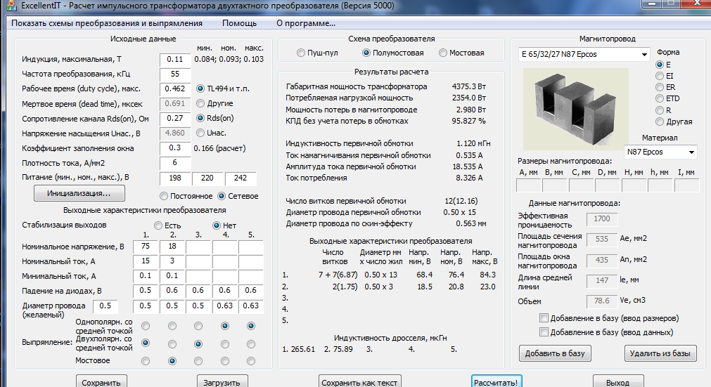

    Сорь не много не то кинул

    Правильно что частоту я подставляю 55кГц?
  13. #8172
    02.05.2010
    Псков
    74
    3,292
    да, правильно.
    посмотри в подсказках число слоев в обмотках (читай помощь, где смотреть).
    судя по температуре, можно повысить плотность тока, чтобы получить по одному слою в каждой обмотке.

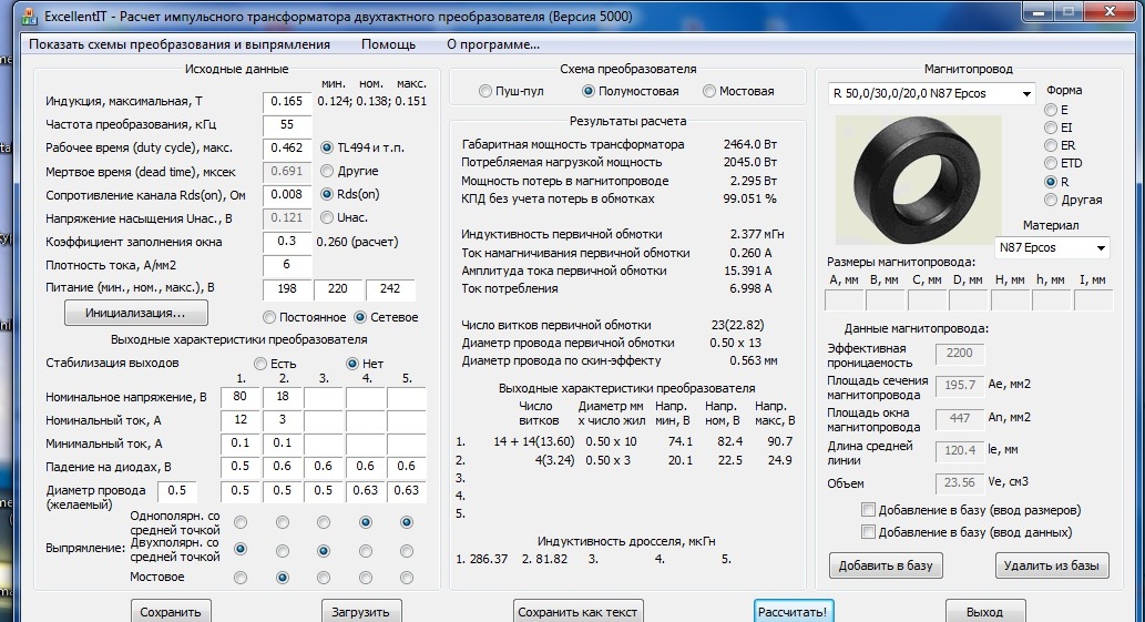

    Старичок подскажите такой расчет будет лучше на 2кВт(первичная обмотка в 2 слоя,если смотать в косу можно уложить в один слой)

    смотай, деваться некуда. плоской лентой ты здесь не сможешь намотать.

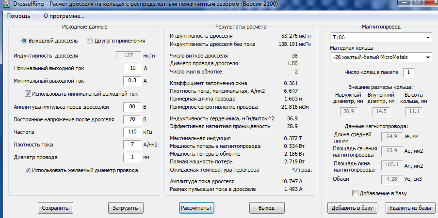

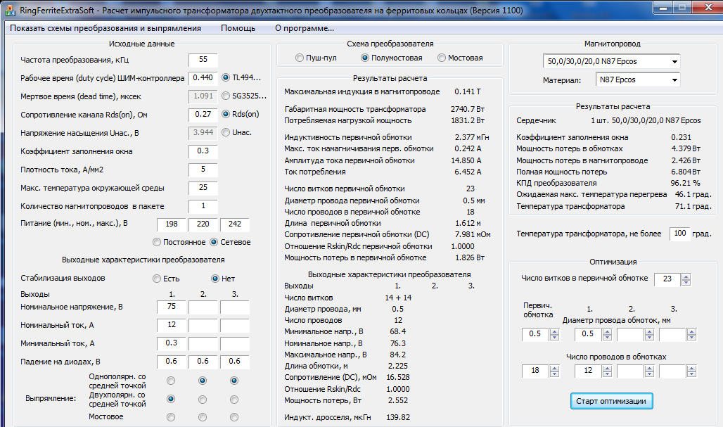

    Вот расчет транса,который намотал и расчет дросселя.В нагрузке постоянно 2Вт напряжение +-81В,при нагрузке 1,04А напряжение снижается до +-68В,1,58А=+-67В,3А=+-65В,5,65А=+-64В,10А=+-62В.Конденсаторы первичка 2680мкф,вторичные 6600мкф в плечо.Просадка вполне устраивает не нравиться только напряжение на холостом ходу,можно его как-нибудб приблизить к +-70В.Старичок спс за чудо программы и помощь в трансформаторе.Кстате нюанс может быть из-за того что каждое плечо на своем кольце (не на общем)?
