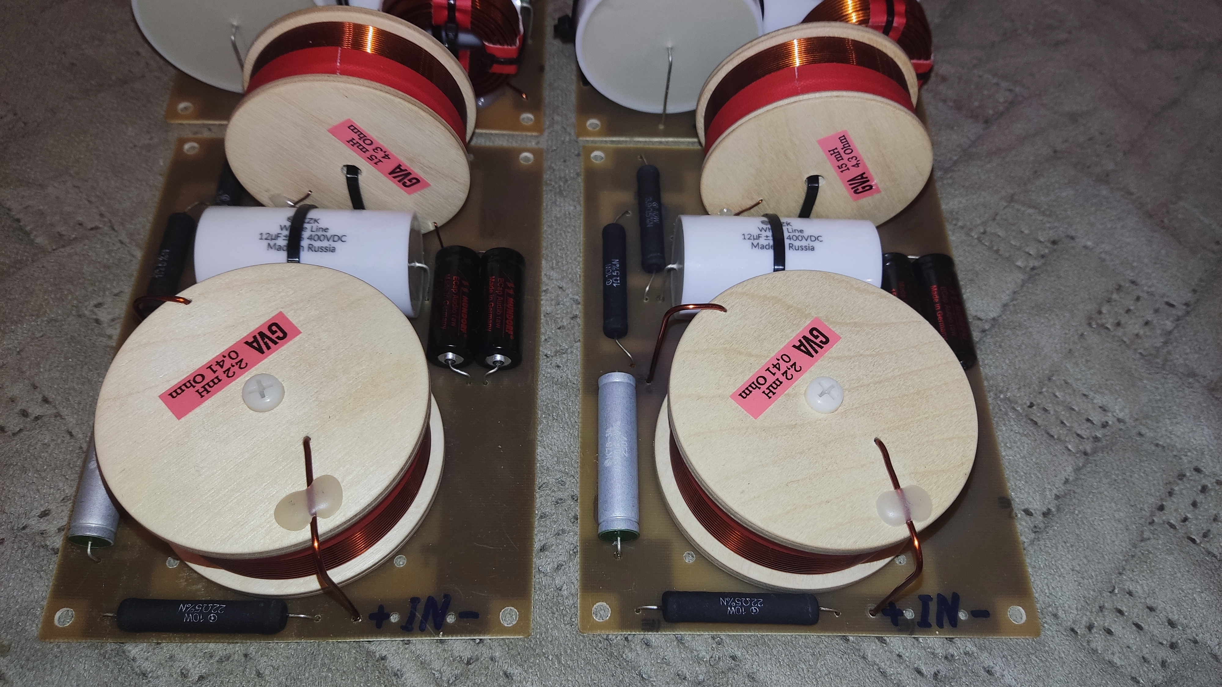

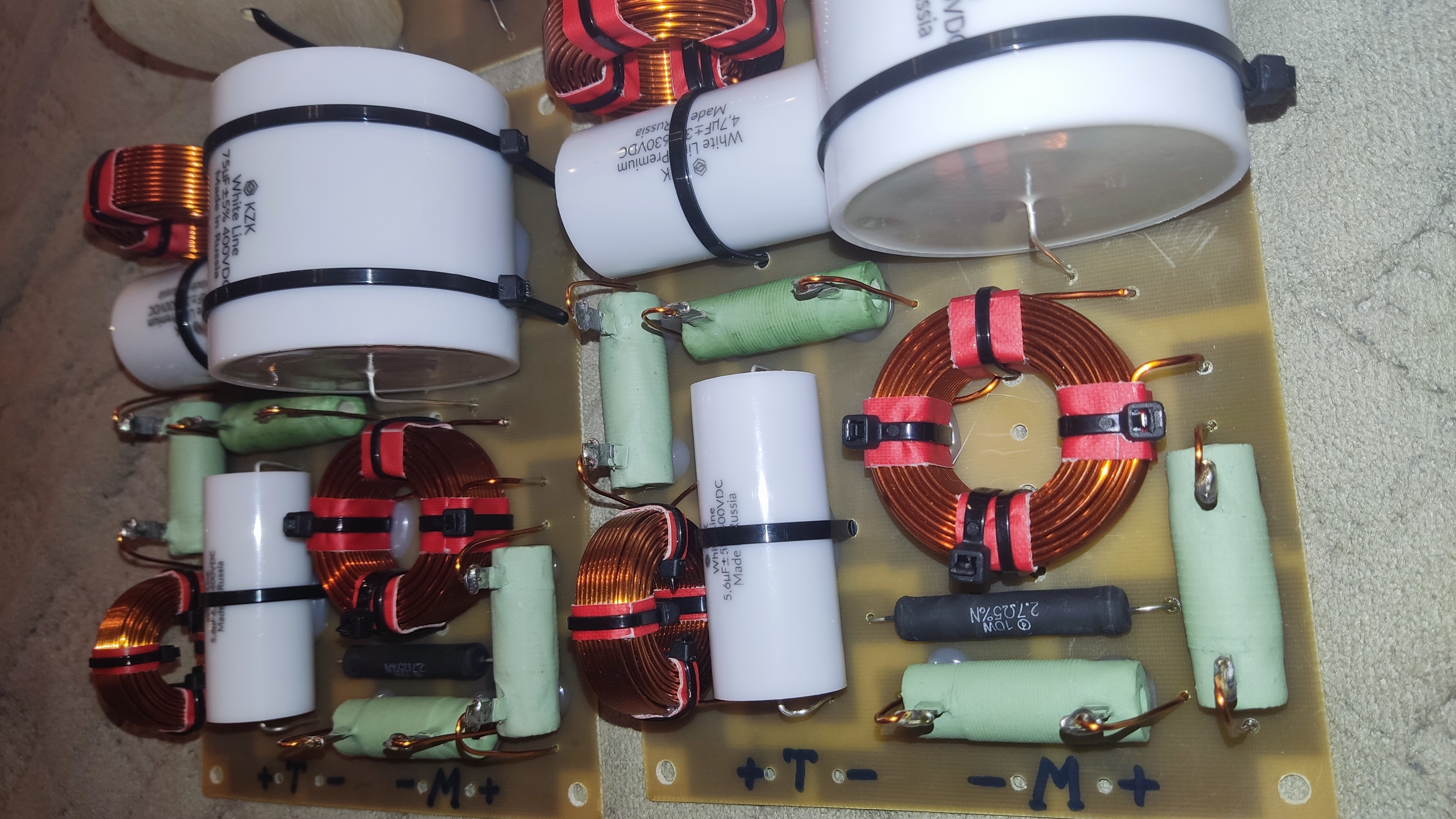

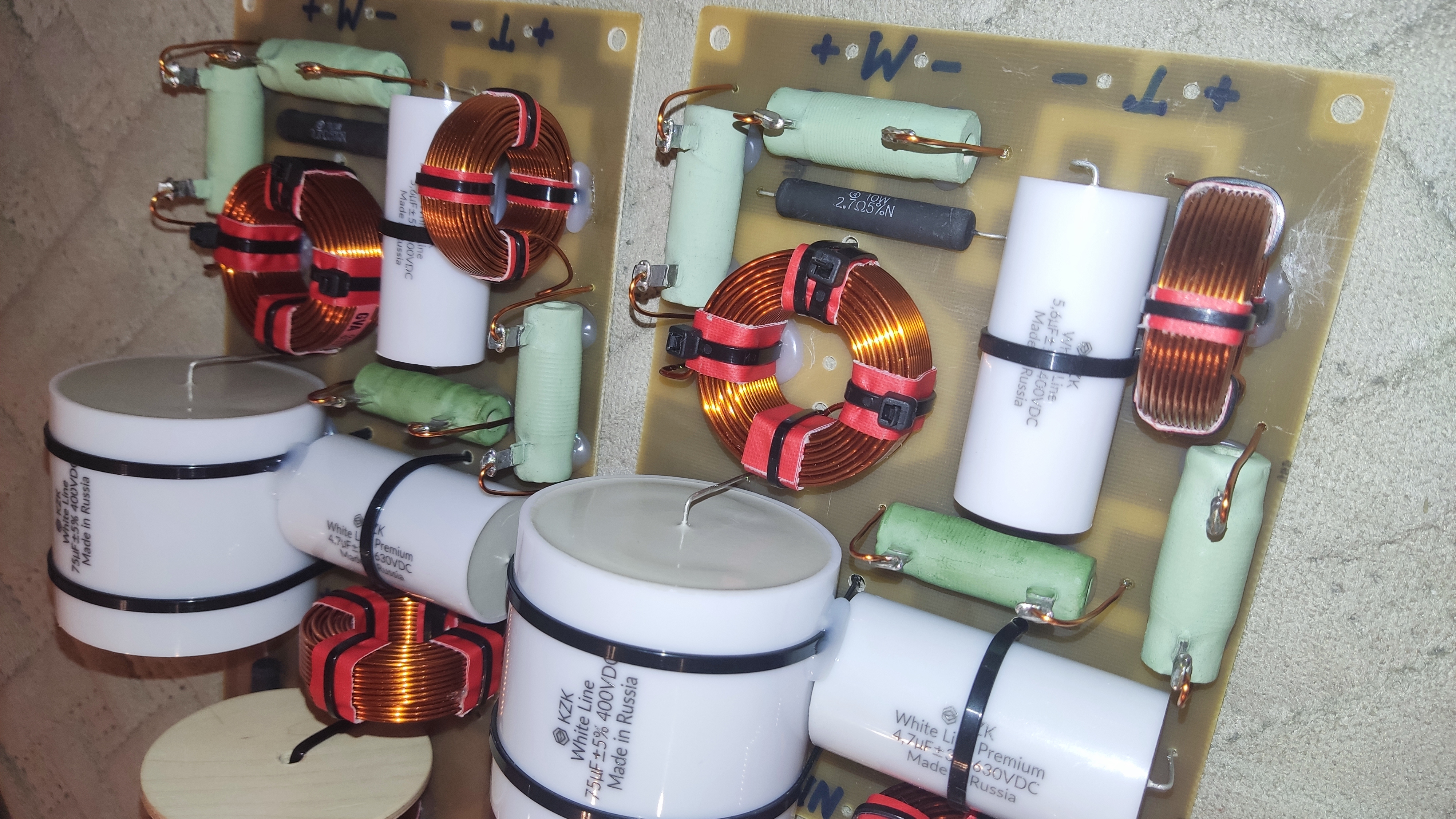

    Цитата Сообщение от sab1982 Посмотреть сообщение
    После долгого перерыва повторяю данный проект. Пока корпуса в работе, выкладываю фото кроссов. Можно начинать кидаться камнями)
    Вложение 457428Вложение 457429Вложение 457430Вложение 457431

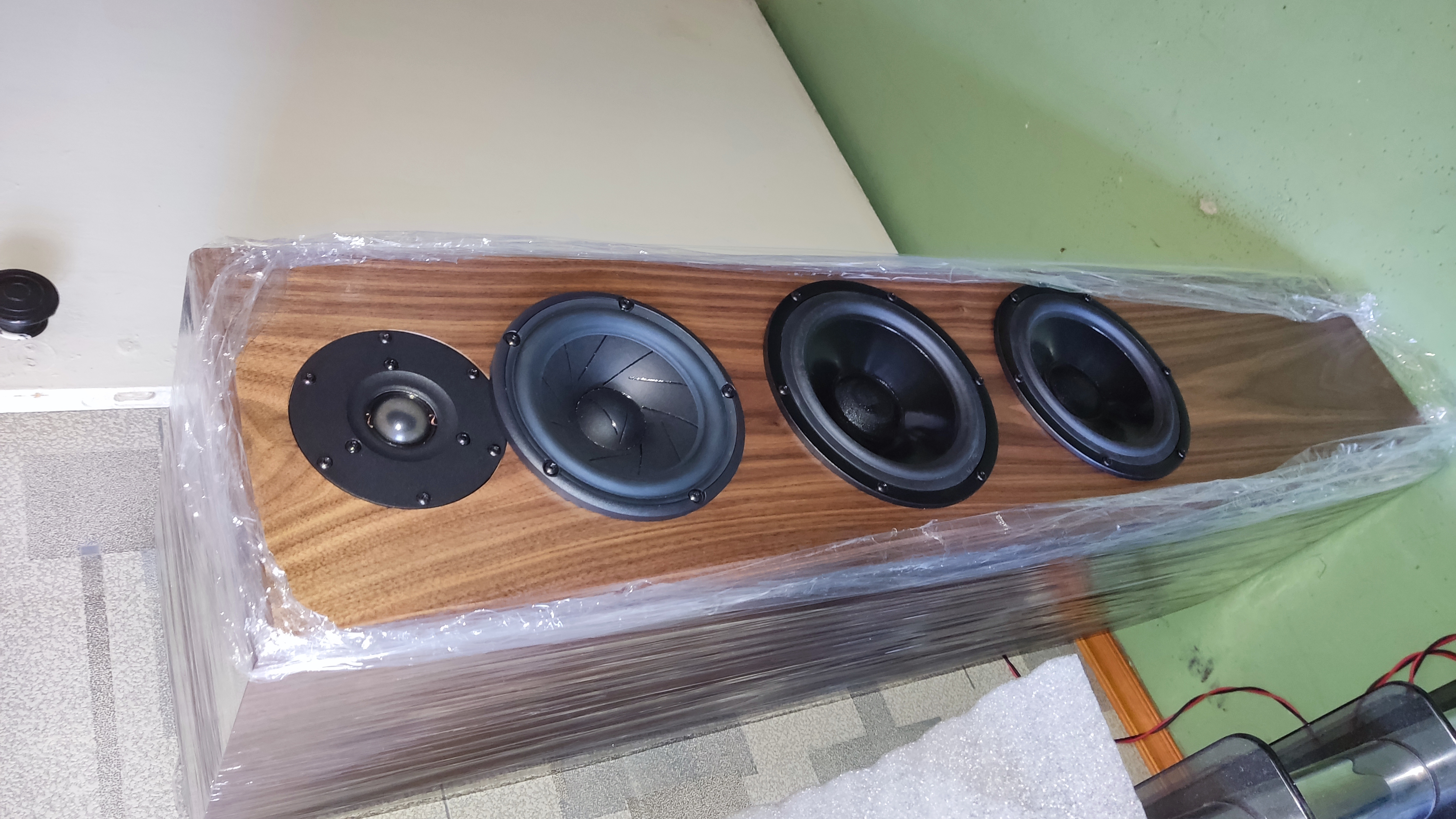

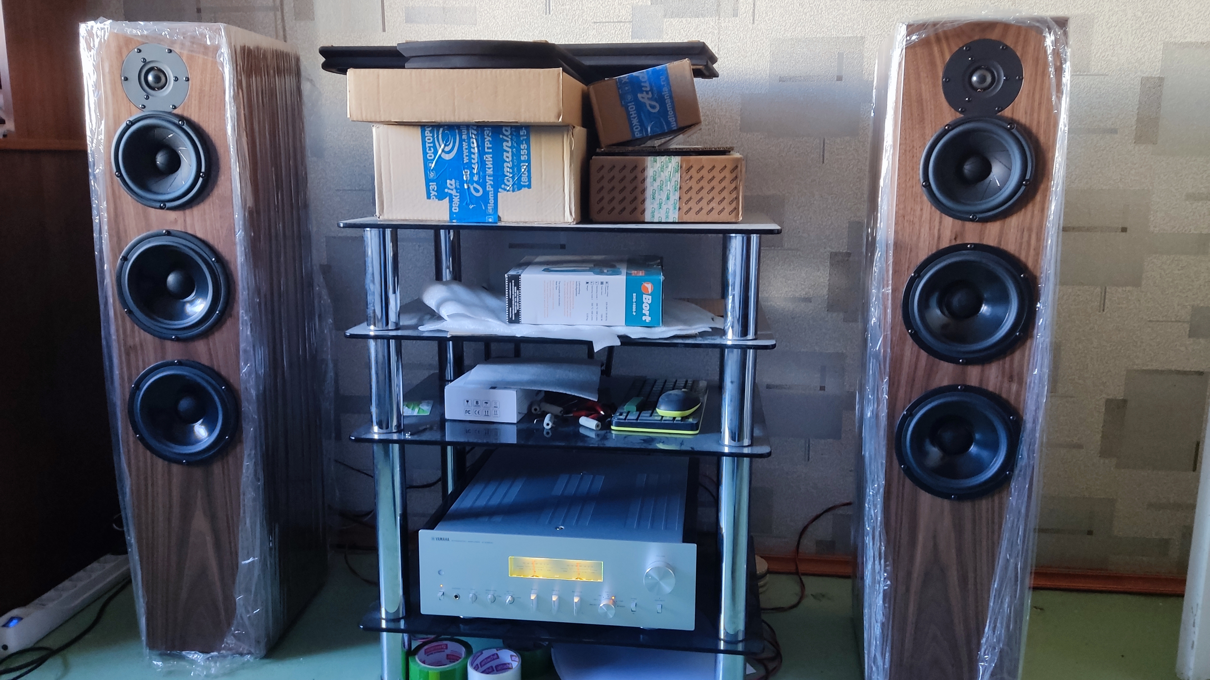

    Собрал пару. Прогреваются. Нажмите на изображение для увеличения.

    Отличная работа. Шпон классно смотрится.

    Симпатично! Собрать такой проект в наше нелёгкое время... Прогреете, подстроите, и будет, я уверен, долго радовать звуком!
    С Уважением, Анатолий.

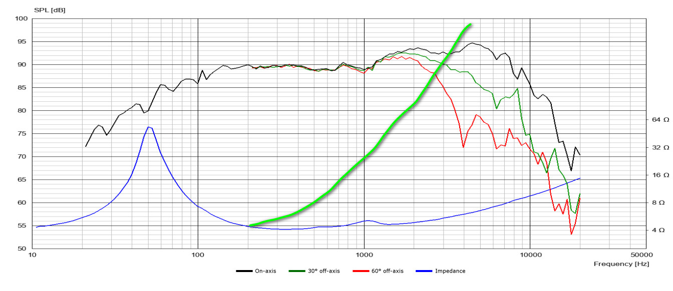

    bogl, ты попроси продавца тех Сканспиков график импеданса, и поймёшь в чём разница...
    Если после измерений окажется как зелёным, то оно примерно так и стоит.
