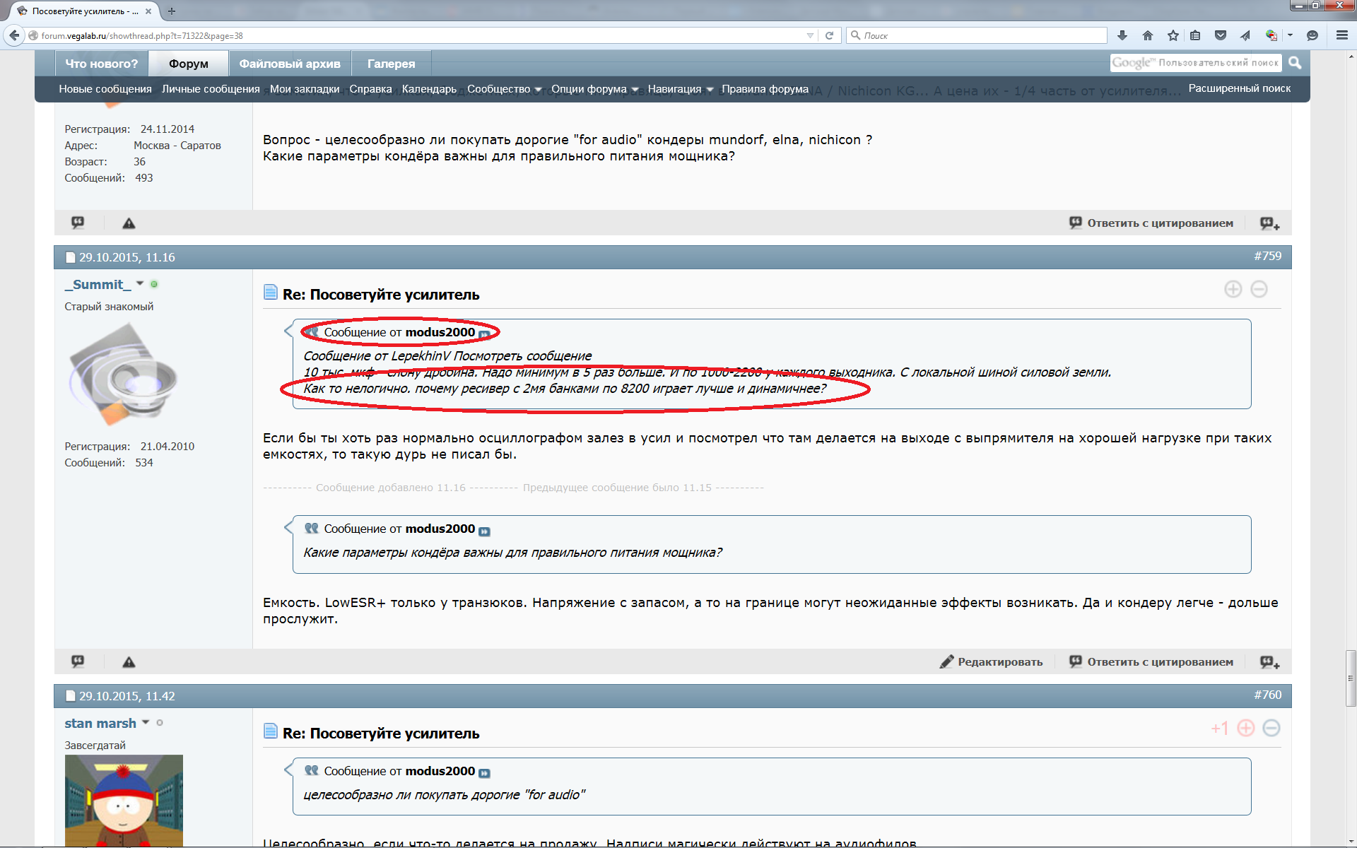

    Уточню, а то может не понятно. Мое высказывание относительно выделенного красным (второй овальчик).
    ---------- Сообщение добавлено 18.08 ---------- Предыдущее сообщение было 18.01 ----------
    Посмотрите усилители, разрабатываемые на форуме, а не схемы недокормленных бюджетных маранцев, надов, денонов и прочих "жертв грамотного маркетинга".
    И там и там крайности. В одном случае из-за экономии. В другом от разных баек.
    дурь не дурь, а Ямаха играет лучше заметнее...
