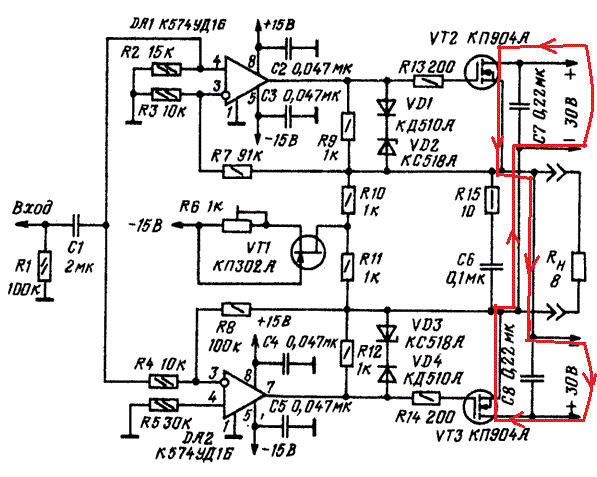

    Есть усилитель,собранный в начале 90ых:
    Служил мне лет 13.Попалась модернизация:
    Прошу совета:стоит ли переделать по выше приведенной схеме,используя импортные детали не заменяя КП904-раньше звучание устраивало,нравится простота реализации,короткий тракт,не нужны защита от КЗ и термостабилизация тока покоя.Минусы-маленькие выходная мощность(за ней никогда не гнался) и КПД.
    Или бросить эту затею и собрать на КП904 ушной усилитель?

    Rainy, схему так "додумался" назвать один из авторов, название абсолютно логичное - "кольцетрон", так как источники питания и усилительные элементы топологически образуют на схеме кольцо, и для наглядности так иногда её и рисуют.
    Питание плеч там не совсем раздельное.

    Rainy, никакого противотока, до тех пор, пока не изобретут позитронный лампы.
    Статья - с сайта Клаусмобиля, ныне вроде почившего в бозе. Неохотно закрывающаяся лампа в данном случае - это плюс, своего рода режим супер-А вообще без схемотехнических ухищрений.
    Я имел в виду, паразитный ток текущий в противоположном направлении по "неактивному" плечу моста. Лампа (полевик) до конца не закрывается. Надо ток покоя уменьшать... До разумных пределов. Иначе этим током покоя отгрызается полезная мощность (взаимная компенсация токов разного направления через нагрузку).
    Он не течёт в противоположном направлении. В принципе не может.
    Ток покоя через нагрузку потечёт только в случае сильного разбаланса плечей моста, при этом, в силу очевидных причин, на нагрузке появится постоянное напряжение известной величины.
    В смысле экономичности - большой ток покоя тут отъедает КПД точно так же, как и в выходном каскаде ЛЮБОЙ другой топологии.

    По умолчанию Re: Мостовой на КП904
    Rainy, См. выше - то же самое верно для любой топологи, ср. с обычным комплементарным каскадом. И каждое из плеч, при условии выхода из класса А, каждый период закрывается полностью.

    Да я понял, что фигню написал.
    Есть токи покоя внутри двух независимых цепей питания (привет Кирхгофу), которые пересекаются только в нагрузке. Вопрос: Каким образом эти токи покоя протекают, если не через Rн?
    А, понял, мимо нагрузки ток из одного контура идёт через второй. И из второго идёт через первый. На первый взгляд это неочевидно как-то... Привык, что токи протекают через нагрузочное сопротивление.
    Получается так? :
    Rainy, ничего не сложновато. Обычный мост. Когда он сбалансирован, ток через диагональ не течёт вообще. Ввели разбаланс - приоткрыли одно плечо и на ту же самую величину закрыли другое - ток потёк через нагрузку, никак не "нагружая" противоположные плечи. Как только одно из плеч закрылось полностью - моста вообще нет, есть только контур из нагрузки, источника питания и усилительного элемента.
