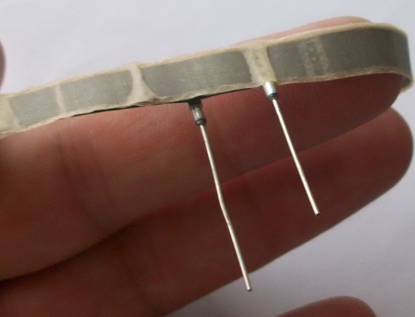

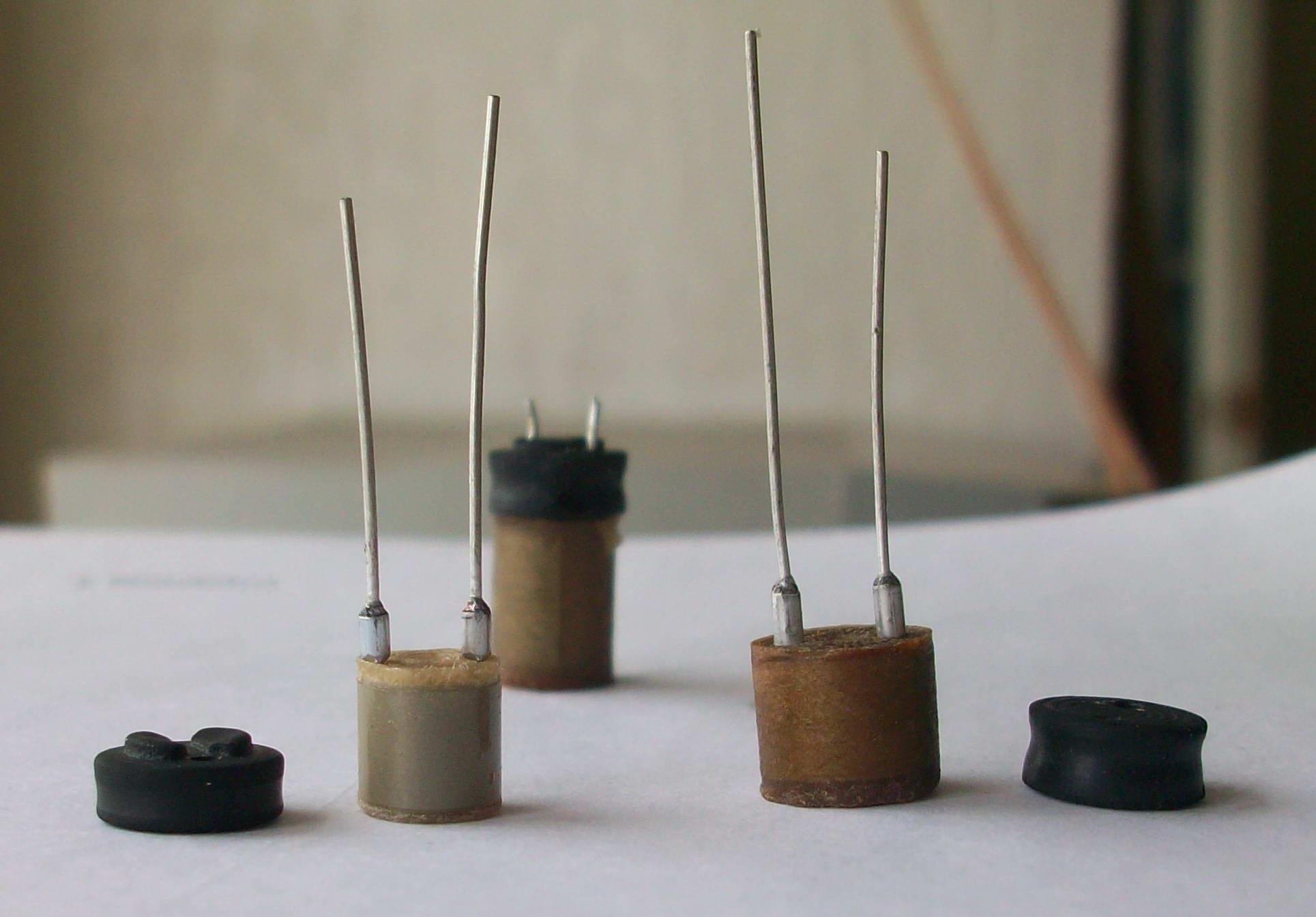

    В общем. Именно на этих неполярных YAGEO, короткая нога и корпус ближе.Нажмите на изображение для увеличения.
ID:	179196 - рядышком полярный CD, тоже китай 50 В 220 мкФ. У него, наоборот, - длинная нога (+) ближе к корпусу.
    Конкретно, в каждом конденсаторе один внешний виток фольги полностью перекрывает виток другой обкладки конденсатора.
    ВейвКорп - это тоже я.

    Про конденсатор занесу инфу в свои доки.
    А как у них?
    ёмкость(или сопротивление) с корпусом для каждой ноги.

    Это я не стал измерять. Не намеришься. Сопротивление мегаомы должно быть. Йомкость - пикофарады. На фото видно, что бочонок самой ёмкости меньше баночки. Там до стенок 2-2,5 мм зазор. Померю завтра. В общем, - нужно короткой ногой к земле направлять конденсатор и ставить в ООС его(электролит) ближе к земле, а не резистор.
    Это вы имеете ввиду чтоб путь от резистора 1K до 10ом был кротчайшим через электролит. и короткой ногой в сторону резистора 10ом ?

    Я по другому на это смотрю. Если резистор 1000 Ом будет к земле ближе конденсатора. То в виде конденсатора получаем антенну для приёма помехи. Усилитель помех с входным сопротивлением 1 кОм (т.к. это тоже вход усилителя, инвертирующий). Можно проверить. Если потрогать в таком включении (=подать сильный источник помех) алюминиевый корпус пальцем, - то на выходе появится сигнал помехи. Поменяем местами - хоть затрогайся. Фона на выходе (помех тоже) не будет. Хотя это не единственный приёмник помех в усилителе. Но можно максимально минимизировать возможные помехи.

    Понял. Это как если бы сборку из двух конденсаторов и диодов поменять местами с этим резистором.
