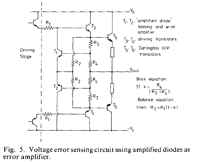

  15. #794
    14.01.2005
    Германия
    1,999
    По умолчанию Re: Выбор выходного каскада.
    Патент Хаксфорда
    Вот и спасибо ему... ещё раз рисунок-оригинал и условие баланса ПОС ООС. кстати, если отцепить R4 от выхода , многое ли изменится, ведь выходное напряжение неявно спрятано в напряжении баз выходников.
    Сергей
    Снятся людям иногда
    Дорогие провода...
  16. #795
    14.01.2005
    Германия
    1,999
    при токе покоя 70ма
    каждый? там под 10 штук в плече - приближаемся к классу А?
    выше - возбуд
    Один из вариантов - шунтировать нормально закрытими диодами выходное сопротивление повторителя на входе ВК - только попробует ПОС превысить К=1 , а мы правила игры тут же поменяли.
    Последний раз редактировалось Серый Мыш; 22.06.2011 в 13:26.

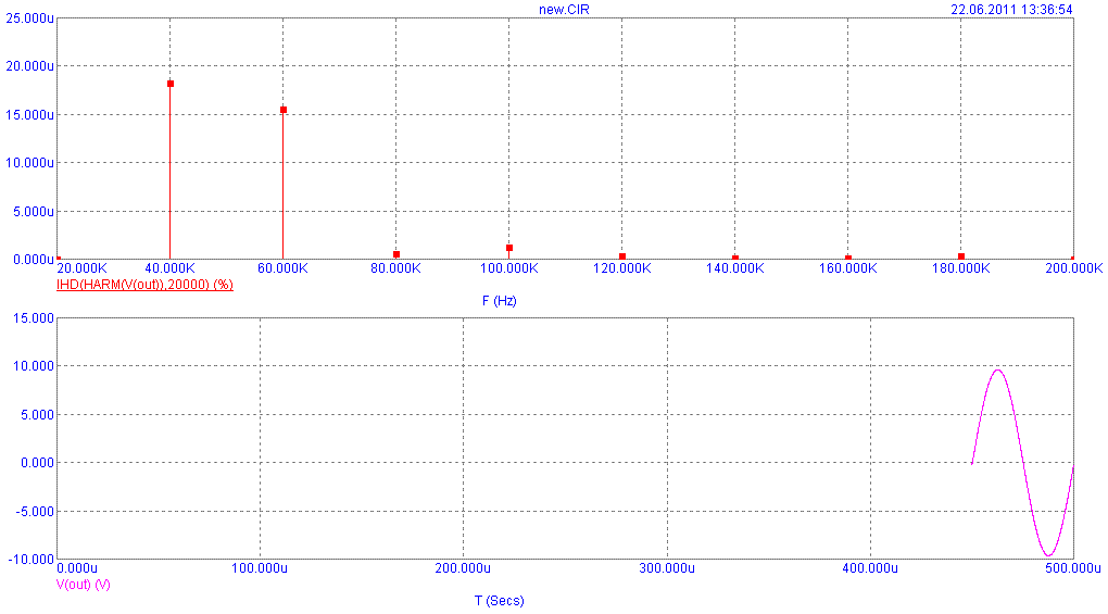

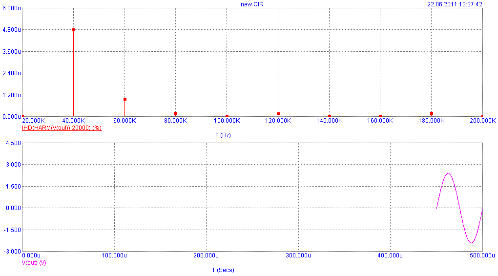

    Аватар для .Васильев
    04.04.2007
    10,818
    я от 39ма на выходник смотрю .Вот картинки.Для устойчивости вк между базами и коллекторами транзисторов шунта поствил конденсаторы малой емкости
Название:	new номинал.GIF
ID:	126767   Нажмите на изображение для увеличения.
Название:	new средний уровень.GIF
ID:	126768   Нажмите на изображение для увеличения.
Название:	new малый уровень громкости.GIF
    С уважением Максим.
  18. #797
    Завсегдатай Аватар для fakel
    30.11.2007
    11,256
    Перестанет работать. ТШ из того, то спрятано вычитает то что есть на выходе и полученную ошибку доливает в базы ВК
  19. #798
    16.01.2009
    2,921
    Скорее ООС ,чем ПОС.Чем можно объяснить такой низкий Кг?
    А я в схеме из поста 746 эти датчики Vбэ исключил, так искажения не изменились (номиналы в ТШ поменял, чтобы не изменились токи через выходные транзисторы), поэтому мне не ясно, что они улучшают.
    Вот картинки.
    А к чему относится каждая картинка? К разным схемам?
  20. #799
    04.04.2007
    10,818
    Нет ,это одна и тажа схема из паоследнего поста,только напряжение входное меняется. Ток покоя 40ма,сейчас вообще при 10ма гоняю. А эти транзисторы действуют,это точно
    С уважением Максим.
  21. #800
    25.01.2006
    Екатеринбург
    3,063
    ...Т1 Т2 двух зайцев убивают. Стабилизация тока покоя выходников и ОС по искажениям выходников. ("коррекция искажений назад")[COLOR="Silver"]
    ---------- Добавлено в 19:19 ---------- Предыдущее сообщение в 19:14 ----------
    Это он нарошно коллектор у Т2 неправильно подключил?
