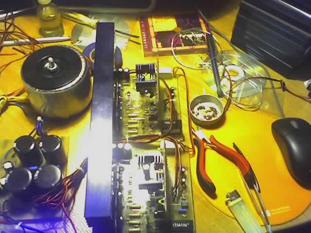

    По умолчанию Re: Сделан упрощенный усилитель от ВП
    Finder Если можно поподробнее о том как вы избавились от постоянки на выходе
    А то у меня у одного канала на выходе 16мв на другом 46мв хотелось бы хотя бы сравнять
    Вы если не ошибаюсь гдето писали что проходные электролиты можно спокойно убрать

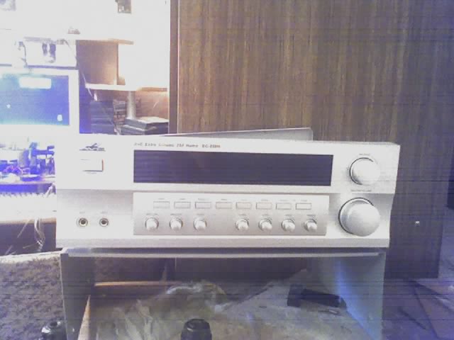

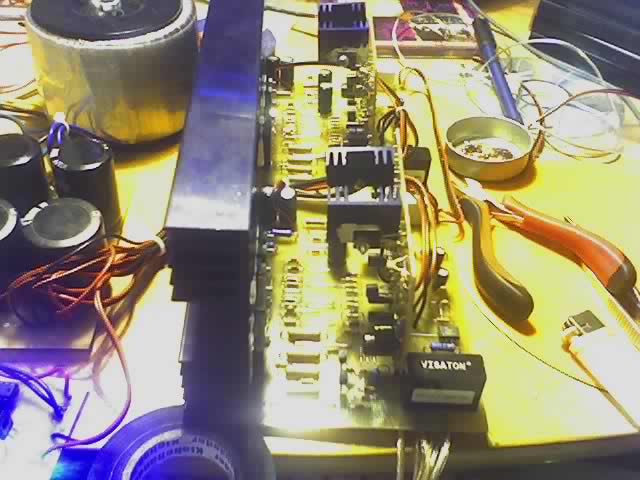

    FINDER После того как все окончательно спаяно стоит ли заменить электролиты на более качественные сейчас стоят JAMICON и HITANO или на звучании это мало скажеться
    Как и обещал выкладываю фото
    1 Это то что было раньше от наших китайских коллег
    2-3 Это собственно он самый от ВП
    PS Извеняюсь за качество фото
